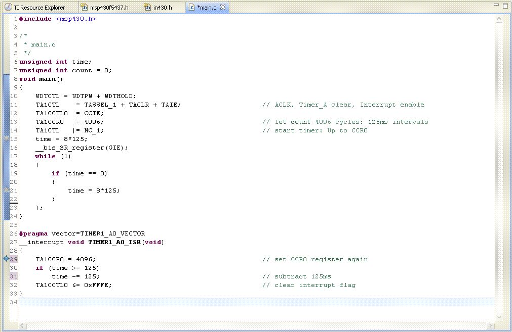

ich programmiere aktuelle mit der CCS-Entwicklungsumgebung einen
MSP430-F5437. Ich habe eine einfache Timer-Initializierung geschrieben,
die alle 125 ms einen Interrupt auslösen soll (Clock = ACLK, Timer zählt
bis 4096). Bei jedem Interrupt wird eine Variable "time" (Wert = 1000 =
1s) um 125 verringert, sodass nach 8 Interrupts 1 Sekunde voll ist (time
== 0) und im main-Programm die If-Anweisung erfüllt ist.
Mein Problem: Nach dem ersten Interrupt wird das Programm resetet und
starten von vorne. (Daher ist natürlich die Time Varibale wieder 1000
und ich erreiche nie das ziel time == 0) Woran kann das liegen?
(Watch dog ist natürlich aus!)
Anliegend findet ihr meinen Code. Ich hoffe, ihr könnt mir helfen.
LG Kristin

Code bitte nicht als GIF.
Code ist einfach nur Text, denn kann man wunderbar auch so posten. Ist
für dich einfacher und für uns auch.
Zum Problem: volatile!

> Nach dem ersten Interrupt wird das Programm resetet und starten von vorne.
Woher weißt du das? Denn
> ... und ich erreiche nie das ziel time == 0 ...
kann auch andere Ursachen haben. Eine davon ist zb, dass du deine time
Variable nicht volatile gemacht hast.
Das weiß ich daher, weil ich im oberen Teil ein Break-Point gesetzt habe
und er nach jedem interrupt dort wieder landet und nicht in der
while-schleife.
Nach dem ersten interrupt steht die time-varibale auf 875 (1000-125).
Zu Beginn des nächsten steht sie allerdings wieder auf 1000. Daran
ändert auch leider volatile nichts :-(

Wirf einmal einen Blick auf die Timer Initialisierung und speziell dabei
auf die Interrupt Freigabe. Für den Timer stehen zwei Vektoren zur
Verfügung. Du hast beide demaskiert, aber behandelst nur einen.
Noch zwei Tipps:
1. CCR0 muss nicht nachgeladen werden. Der Wert bleibt erhalten.
2. Das Interrupt-Flag wird bei der ISR-Bearbeitung durch die Hardware
gelöscht.
Hilfreich ist das Kapitel Family User Guide. Es gibt auch ein
Code-Beispiel hier im Forum.
Erzähl wie es läuft.
Ohje, du hast Recht! Habe jetzt den TAIE auf 0 gesetzt und es
funktioniert!
Vielen lieben Dank!
