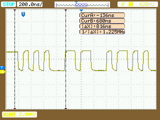

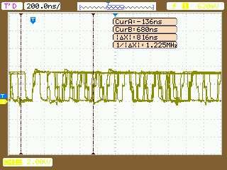

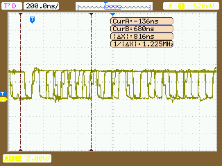

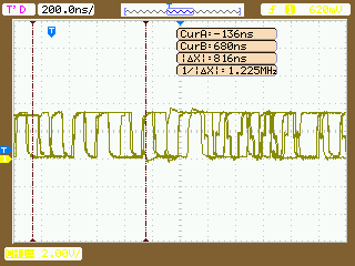

von Peter N. (jackybroun)
Mal ein Paar Bildchen anhängen:
alle 3 Bilder sind von der D+ Leitung hinterm USB-B auf der Platine
gemessen. Bild 4 bei geschlossener Leitung selten mal ein flákern
Bild 1,2 und 3 bei im Terminal geöffneter Leitung, kaum was zu erkennen
ohne das ich was sende.
von Karl H. (kbuchegg)
Die USB Leitungen zu verifizieren dürfte ohne Spezialequipment recht
schwierig sein.
D.h. du musst darauf vertrauen, dass die Kommunikation PC zu FT232
funktioniert.
Mit ordinären Messmitteln kannst du erst am TXD bzw. RXD Pin vom FT232
irgendwelche Aussagen treffen.
D.h. PC auf Dauersenden stellen (zb Stein auf Tastatur) und nachsehen,
ob am FTDI232 an dessen TXD Pin was rauskommt. Wenn möglich alles
abklemmen, was irgendwie die TXD bzw. RXD Leitung blockieren könnte
(daher auch: µC aus dem Sockel nehmen).
