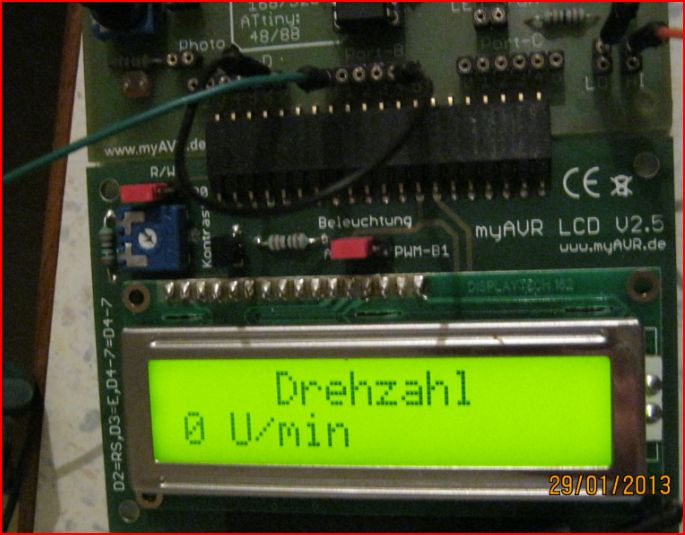

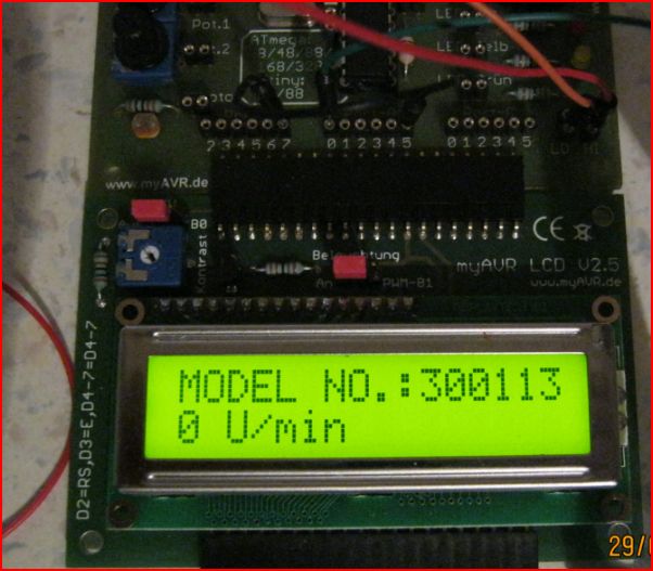

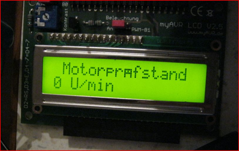

Hast du die Möglichkeit einen ATmega zu programmieren?
Ich hab mal so ein Projekt begonnen.Da kann man die Drehzahl messen und
auch den Motor mit Pwm belasten.Anzeige über Display. Das hat auch gut
Funktioniert.Nur der E-Motor der den Prüfling belastet war zu schwach:
