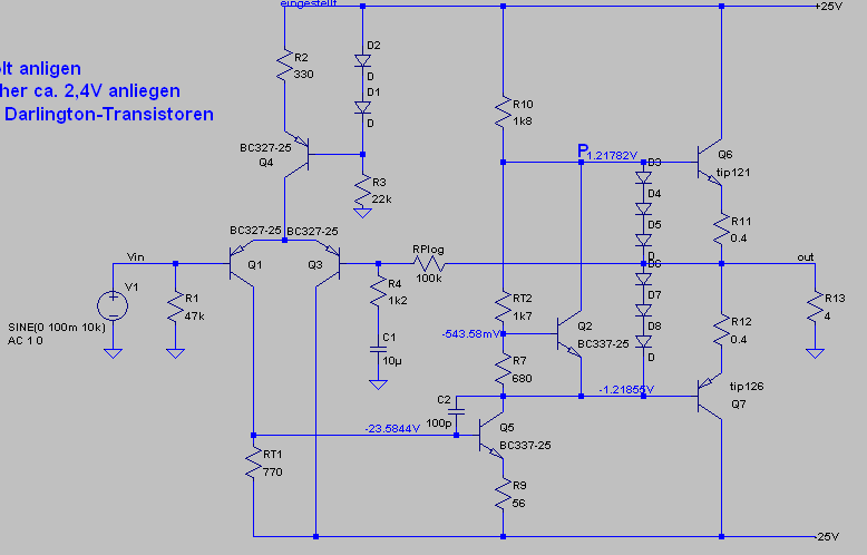

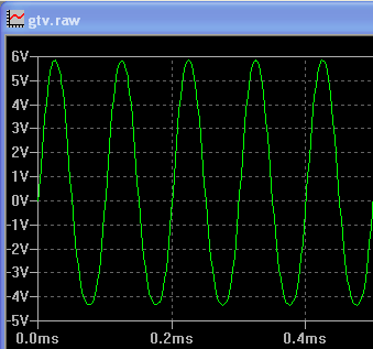

Hallo, nach Simulation der im Anhang gezeigten Schaltung bekomme ich am Ausgang eine unsymmetrische Spannung? Wie kann ich diesen Fehler beheben? ...

Hallo, nach Simulation der im Anhang gezeigten Schaltung bekomme ich am Ausgang eine unsymmetrische Spannung? Wie kann ich diesen Fehler beheben? ... Die 6 Dioden am Ausgang sind unsinnig. Hau weg! Indem man beide Differenzeingänge (also die Basen) so beschaltet, daß beide den gleichen Widerstand sehen. Der linke sieht 0Ohm, weil die Signalquelle direkt ohne Koppel-C angebunden ist. Und die rechte Seite sieht 100kOhm. Da in die Basen leider Basisströme reinfließen (oder raus, ist eher egal), fallen an beiden Widerständen unterschiedliche Spannungen ab, die als Offset sichtbar werden. Allerdings hätte ich jetzt gedacht, daß die Verschiebung eher ins negative gehen müsste. Ich sehe gerade, dass da eine Verstärkung von 84 eingestellt ist. Das ist natürlich viel zu hoch. Da bleibt keine Reserve zum Ausgleich der Nichtlinearität. Lösung: Rplog auf 11k reduzieren (Verstärkungsfaktor 10).
#3314456
gtv schrieb: > Hallo, nach Simulation der im Anhang gezeigten Schaltung bekomme ich > am Ausgang eine unsymmetrische Spannung? > > Wie kann ich diesen Fehler beheben? > ... koppel c (10µ) am eingang fehlt. die dioden an den basen der endtransis sind sinnlos. die gegenkopplung macht man nicht so hochohmig. rplog 18k/ r4 680 ohm. da bekommst bei 0db in c.a. 20v am ausgang. bei +-35v und 4 ohm 100w. c1 ist zu klein (100µ oder mehr je nach unterer grenzfrequenz). der c parallel zu rplog fehlt. der bootstrap c fehlt. der soll ja grad die spannung aufstocken. die bootstrapschaltung würd ich aber auf jeden fall durch ne zweite stromquelle ersetzen. die beiden dioden in der diff stromquelle durch ne rote oder gelbe led ersetzen. die hat weniger tk und rauschen. r3 ist zu hochohmig. durch die dioden b.z.w. die led soll in etwa 5 ... 10ma fließen. q1, q3, q4 besser 2sa970. q5 2sc5171 r7 als einstellregler ausführen 1 ... 2 k. ach ja man macht die eingänge der pa nicht besonders hochohmig. das kann zu schwingneigung führen was besonders den hochtönern nicht gefällt. üblich sind 22 ... 47kohm. und es ist günstig die 20% regel einzuhalten. man bleibe von allen grenzwerten 20% weit weg. das erhöht die lebensdauer....

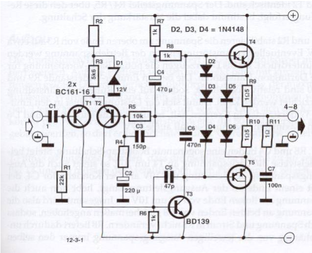

schau mal hier: http://www.visaton.de/vb/showthread.php?t=12664 in dem beitrag findet sich weiter unten folgender schaltplan, siehe anhang. das hilft vermutlich weiter...
Na ja, man kann sie auch als Ausgangsstrombegrenzung auf
(3*0.7-2*0.7)/0.4 = 1.75A ansehen, fand ich gar nicht so blöd.

> in dem beitrag findet sich weiter unten folgender Schaltplan
Robert Sontheimer: Kein Kurzschlussschutz, keine Ruhestrom,
recht hoher Klirrfaktor, und schwingt schon mal, insbesondere
bei höherer Betriebsspannung, auch die 280W sind eher optimistisch.
Zum Nachbau nicht wirklich geeignet.
#3314841
MaWin schrieb: > Robert Sontheimer: Kein Kurzschlussschutz, keine Ruhestrom, > recht hoher Klirrfaktor, und schwingt schon mal, insbesondere > bei höherer Betriebsspannung, auch die 280W sind eher optimistisch. > > Zum Nachbau nicht wirklich geeignet. kann ich so nicht bestätigen, habe das teil für 30W als gitarrenverstärker nachgebaut. als besondere features habe ich mit dem differenzeingangsverstärker eine strom-spannungs-gegenkopplung realisiert (zur "loseren" lautsprecherankopplung) und eine antiparallele diodenkette eingebaut, die über die rückkopplung (R5) die ausgangsspannung kurz vor "vollast" sanft begrenzt (klingt dann ziemlich röhrenmäßig). für hifi habe ich die besagte schaltung allerdings nicht getestet. würde in dem fall D5 und D6 weglassen.
#3314842
PS: MaWin schrieb: > keine Ruhestrom wie kommst du darauf?
#3314855
Na die Vorspannung entsteht durch 3 Dioden, liegt also bei 2.1V und die
beiden Ausgangstransistoren sind Darlingtons mit zusammen 4
Diodenspannungsabfällen, würden also mehr als 2.8V für einen Ruhestrom
benötigen.
#3314856
flo schrieb: > MaWin schrieb: >> keine Ruhestrom > > wie kommst du darauf? er meinte wohl kein einstellbarer ruhestrom.
#3314858
MaWin schrieb: > Na die Vorspannung entsteht durch 3 Dioden, liegt also bei 2.1V und die > beiden Ausgangstransistoren sind Darlingtons mit zusammen 4 > Diodenspannungsabfällen, würden also mehr als 2.8V für einen Ruhestrom > benötigen. da ist was dran! allerdings konnte ich bei meinem aufbau auf dem oszilloskopbild keine übernahmeverzerrungen erkennen...

Hallo, RPlog sollte ein Potentiometer sein(einstellbare Verstärkung), die 3 Dioden zur Stromverstärkung können wegfallen wenn ich mit 18V Versorgungsspannung und einem ordentlichen Kühlkörper arbeite, das Problem mit der Unsymmetrie hat sich auch gelöst, habe mal einen anderen Wert für RPlog eingegeben und siehe da ist symmetrisch... ...
#3316874
RT1 und RT2 sind Trimmer zur Einstellung des Ruhestroms der Darlingtons...

gtv schrieb: > Hallo, RPlog sollte ein Potentiometer sein(einstellbare Verstärkung) muß nicht da man die verstärkung ja berechnen kann. potis sind unzuverlässiger und teurer als normale widerstände.
