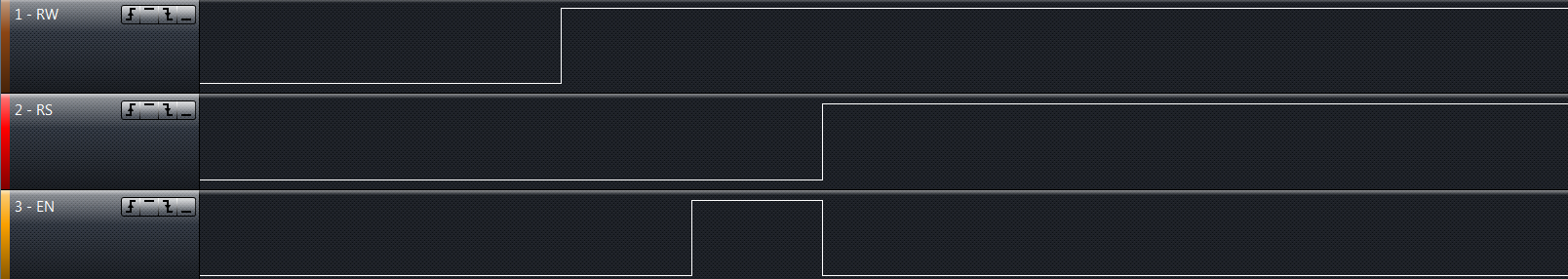

von gruser (Gast)
ich habe einen seltsamen Effekt festgestellt. Bei folgendem Code:
  Wait (10);
  RW = 1;
  Wait (10);
  EN = 1;
  Wait (10);
  RS = 1;
  Wait (10);
messe ich das beigefügte Ergebnis (s. Anhang). EN wird ausgeschaltet
wenn RS auf "1" gesetzt wird. Wie kann so etwas passieren? Wenn ich die
Reihenfolge von EN und RS oben vertausche, dann wird RS ausgeschaltet
sobald EN gesetzt wird.
Vielleicht hat jemand eine ähnliche Erfahrung gemacht und kann mir
helfen.
Grüße
gruser

von gruser (Gast)
Alle Bits liegen im selben Byte.
bit RS @ PORTC.2;    // Ausgang
bit RW @ PORTC.1;    // Ausgang
bit EN @ PORTC.3;    // Ausgang
TRISC = 0b.1110.0001;
von Carsten M. (ccp1con)
Versuch mal die LAT anstelle PORT Register!
von gruser (Gast)
Carsten du bist mein Held!
Hatte noch nie einen IC der sowas kann. Vielleicht für andere die das
gleiche Problem haben: Habe einfach wie vorgeschlagen PORT gegen LAT
ausgetauscht und schon funktioniert es:
bit RS @ LATC.2;    // Ausgang
bit RW @ LATC.1;    // Ausgang
bit EN @ LATC.3;    // Ausgang
Danke noch einmal!
Grüße
gruser
