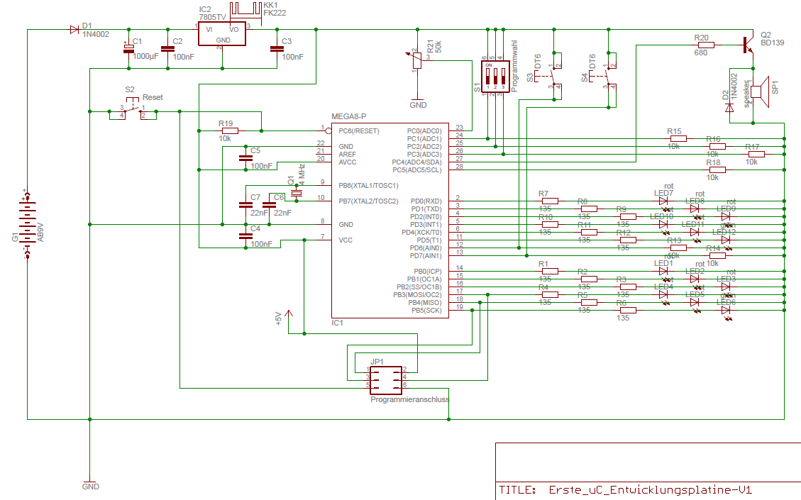

Hi Leute,
habe meine zweite Schaltung mit einem µC gebastelt =)
Leider kann ichs nicht programmieren, erhalte immer Fehlermeldung. Wenn
ich den µC in meiner ersten Schaltung einbaue funktioniert das
Programmieren.
Kann das an den mit den LEDs beschalteten MOSI-, MISO- und SCK-Pins
liegen? Werden solche Pins üblicherweise für andere Dinge außer dem
Programmieren benützt oder nicht? Reset-Pin-Beschaltung müsste ja soweit
passen.

Timmo H. schrieb:
> Ja. Du darfst da nur ~1mA Last dran hängen.
OK, dann werde ich die morgen mal wieder auslöten und nochmal
probieren...
@Joachim: Danke, da hab ich mich wohl echt vertan... mhh auch auslöten,
naja fürs erste lass ich den µC sowieso auf seinem internen Oszillator
laufen, da dürfte das ja mal nicht stören...

Noch nen Tip zum Transistor Q2:
Leg den Lautsprecher (mit dem BD139 muß das ja ne ordentliche 8-Ohm
Tröte sein, wa?) mit dem Emitter auf Masse und leg den Lautsprecher
zwischen plus und Collector. Warum? Die Basis muß um 0.7V über dem
Kollektor liegen. Bei einem Lautsprecher mit 8Ohm haste da wenig
Probleme, bei einer LED wird das aber allmählich schwierig, eine weiße
mit 3V Durchlassspannung + Vorwiderstand + 0.7V U_BE leuchtet nimmer.

Joachim ... schrieb:
> Wenn du die Schalter gegen Masse schalten lässt und die internen
> Pull-ups einschaltest, haste ne Bauteile und Platinenfläche eingespart.
OK es gibt interne Pull-Ups, ... du siehst ich lerne gerade massig dazu.
