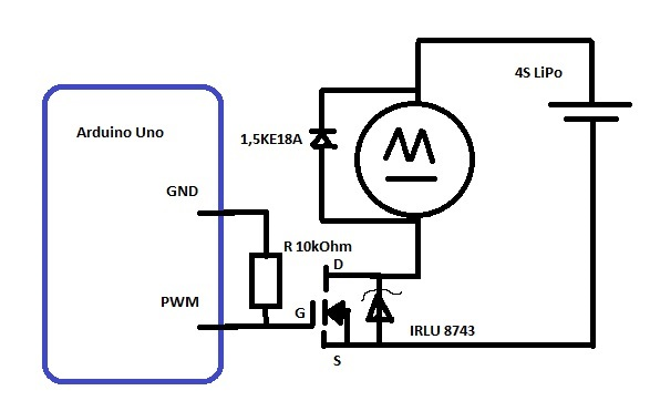

ich versuche mich an der Motoransteuerung für DC-Bürstenmotoren (3
Anker, Wickungen: unbekannt) für einen kleinen Prüfstand. Leider habe
ich im Bereich Elektrotechnik quasi nur theoretische Erfahrung - leider
nichts auf Bauteile und ,,Standardlösungen" bezogen...
Vorhaben: Meine Motoren kommen ohne jedliche technische Daten. Ich
möchte mir deshalb mit Hilfe eines Ardunino Leonardo einen Überblick
über die U,I,RPM-Kennlinien verschiedener Motoren lastfrei und unter
realistischen Bedingungen schaffen.
Problem: Ich möchte mit einem 4S LiPo (5Ah, 30C) zunächst die Strom- und
Drehzahlwerte im Bereich 0-15V messen. Um diesen Spannungsbereich
abgrasen zu können, habe ich eine Schaltung entworfen, bin mir
allerdings nicht sicher ob ich Dinge übersehen habe die den Arduino oder
Akku gefährden. Die PWM Ansteuerung soll auch gängige Akkuspannungen
unter LAST simulieren können: 7-10S NiMh und 2-3S LiPo sowie 3S-4S
LiFePo4. Hält die Schaltung das aus? Komme ich mit meinem Ansatz
uberhaupt ans Ziel oder bin auf dem Holzweg?
Erwartungswerte unter Last und realistischen Bedigungen sind:
Getriebzyklusdauer 50-150ms (3-75 Motorumdrehungen, je nach
Übersetzung), Anlaufstrom >70A (Testmessung vermutlich durch Akku
limitiert), mittlerer Strom über den Zyklus 20-50A. Zwei Testpahsen: ein
Getriebzyklus und 10 Zyklen.
Ansatz: Eine P-Kanal Mosfet-Schaltung mit Feilaufdiode 18V 1,5kW -
1,5KE18A; Logik-Level MOSFET IRLU 8743 - 160A (Durch einen CPU Kühler
gekühlt.) dessen Gate über einen PWM fähigen Pin vom Ardu angesteuert
wird. Der Ardu soll laut Datenblatt um die 60kHz schaffen, ich vermute
einen Bereich von 30kHz als ausreichend - das Fet muss ja auch
hinterherkommen?!
Ausrüstung: Ein altes TDS 340A Oszi, billig Multimeter, Lötstation...
> LiFePo4.
Hast du Vergleichswerte? Unterschiedliche Akkuchemie verhält sich auch
dementsprechend anders!
Das ist ein schon machbar! Aber deine Schaltung musst du anpassen.
> limitiert)
Da limitiert alles andere (Stecker, FET.....) aber nicht der Akku!
LiPo's sind mit Kurzschlussströmen im oberen dreistelligen Bereich
unterwegs! Da hast du schon sehr lange vorher den FET getötet.
> 1,5KE18A;
Aha. Zeichnen tust du aber einen N-Kanal Fet.
> gekühlt.)
Einen? Da wirst du wohl eher fünf davon brauchen.... Bei fünf FETs
parallel sparst du jede aktive Kühlung, da reicht ein Aluprofil als
passive Kühlung locker aus! Schau dir mal Drehzahlsteller aus dem
Modellbau an. Da sind 90A++ kein Thema und es geht auch passiv!
Schau dir mal im DS u.a. folgendes an:
--> Fig 8. Maximum Safe Operating Area
--> Maximum Drain Current vs. Case Temperature
> wird.
Ja das geht. Aber bei den hohen Strömen sollte man u.u einen FET Treiber
einsetzen um die Schaltverluste gering zu halten.
Marcel S. schrieb:
> ich vermute
> hinterherkommen?!
das kommt auf deinen FET und dessen Treiber (Ansteuerung) an. Aber du
wirst mit 30kHz mehr als auskommen.
Jetzt fehlt "nur" noch Strom/Spannungsmessung für Akku und Motor und die
Drehzahl.
lg
Nicht nur verschiedene Akkuchemie - es gibt da drausen mehr geschädigte
Akkupakete als gute ;) Mir genügt es im Bereich der Nennspannungen den
Strom zu messen um eine Aussage darüber zu erhalten für welche
Entladeströme das Akkupaket ausgelegt sein muss. Ferner müsste ich gute
Refferenzwerte bekommen, wenn ich den Messaufbau invertiere. Also die
verscheidenen Akkus gegen einen lineraren Verbraucher mit ähnlicher
Leistungsaufnahme laufen lasse und den Akku überwache. Der Rest ist
Software und Mathe ^^
Leider hatte ich für die Messungen noch keinen ausreichend großen LiPo,
meine kleineren LiPos, LiFes und NiMhs brachten alle Anlaufströme im
Bereich nahe ihres Kurzschlussstroms - die Akkus sind allerdings auch
schon ziemlich fertig gewesen. Aber Du hast recht das Kleinvieh macht
auch viel Mist!
Sry, da war der Kopf schon im Bett - Ich meine natürlich einen N-Kanal
FET.
> Drehzahl.
Die hatte ich bewusst nicht erwähnt, Strom wird über fertige ,,BreakOut
Boards" gemessen - eines für Last und eines für den lastfreien
Durchgang, jedenfalls sind die Tutorials dazu allgemein genug gehalten
und verständlich für mich : ) gleiches gilt für die Drehzahlmessung via
Hall-Effekt. Die Spannung kann ich am Stromboard auslesen und mit den
Werten aus meiner ,,LiPo-Wächter"-Schaltung vergleichen lassen. Auch
dafür habe ich gute Anleitungen gefunden. Für die Kalibrierung sollte
mein Oszi genügen. Ferner kommen zwei Temperatursensoren für Motor und
Akku dazu.
Wunderbar! Also plane ich meine Schaltung auf fünf Stück um!
Grob überschlagen würden die Gates im Schaltmoment t0 einen Strom von
5V/0,17Ohm ~ 30A ziehen und wäre nach ca. 2ns voll -> Das scheint mir zu
viel für den Ardu?!
Mit einem Treiber IC habe ich noch nie gearbeitet. Wie dimensioniert man
so etwas? Der Leonardo müsste 0V als Low und 5V als High liefern -> das
wären meine Inputs, also 5V Uin. Das Gate schaltet bei ca.5V voll durch,
das wäre also meine Uout. Als Stromversorgung steht ein 12V
Computernetzteil zur Verfügung.
Das Gate am Fet ist doch ein Kondensator, dessen Ladestrom dank
e-Funktion rapide abnimmt. Nach welchem Output muss ich also suchen? dem
Mittel, I(t0), I(t voll)? Da endet mein Verständnis, sofern ich die
Daten überhaupt richtig deute...
> viel für den Ardu?!
Du kannst die Gates mit einem npn-Transistor treiben.
z.B.:
http://de.wikipedia.org/wiki/Datei:Gatetreiber_diskret_simple.PNG
lg.
OP #3315161
wenn ich das richtig sehe invertiert der Transistor meine Pulse vom
Ardo, also habe ich ohne Spannung einen drehenden Motor. Das gefällt mir
gar nicht, vor allem wenn der Ardu. gerade andere Aufgaben hat. Ich
ziehe ein ,,aktiv schließendes" Konzept vor.
Im zugehörigen Wikipedia Artikel habe ich eine Halbbrücken Schaltung
gefunden, diese zieht den Motor automatisch auf Masse -> damit sollte
ich schönere Bilder am Oszi bekommen ^^ Die soll es also werden!
Bei diversen Onlineshops habe ich fertige Halbbrücken-Treiber gefunden,
diese arbeiten mit je einem Ohigh und Olow Ausgang. Olow schließt den
Motor mit Masse kurz: Muss ich diese Seite auch mit fünf FETs bestücken?
Zumindest unter Last geht der Schwung weiterhin in mechanische Arbeit
über - die Induktivität sollte sich in Grenzen halten, ohne Last fällt
mir die Betrachtung schwerer - kann die Freilaufdiode nicht ganz
verschwinden?
Eine weiter frage bleibt die Dimensonierung, die fertigen
Halbbrückentreiber die ich fand waren in SMD Gehäusen und für viel
kleinere Spannungen ausgelegt - Wie nennt man die ,,richtigen"
Treiberchips im Fachshagon?
