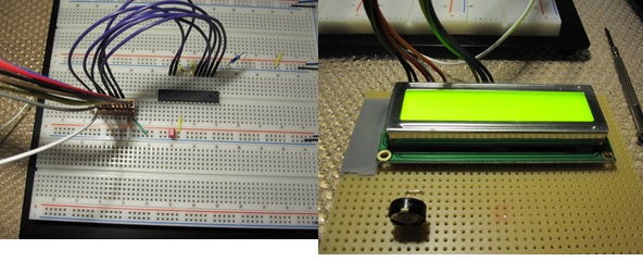

Guten Morgen liebe Forum Gemeinde,
ich habe mich an den vergangenen Tagen mal mit einem Projekt, welches
ich im Internet gefunden habe auseinander gesetzt.
http://extremeelectronics.co.in/avr-projects/avr-project-relay-timer-with-atmega8-avr-mcu/
Dazu habe ich alle nötigen Daten heruntergeladen und im AVR Studio
eingefügt, sowie die Schaltung auf meinen Steckbrettern
zusammengesteckt. Siehe Foto.
Leider funktioniert es aber nicht. Ich habe aber darauf geachtet, die
Fuses umzustellen.
Anschließend habe ich es versucht mit AVR Simulator IDE zu simulieren,
auch ohne Erfolg. (Aber ohne die Fuses).
Kann mir jemand Tipps geben wie ich es zum laufen bekomme?
Was heißt funktioniert nicht?
Fang mit was einfacherem an.
Steck mal eine LED an einen Port Pin und sieh nach, ob der µC überhaupt
läuft, indem du die LED blinken lässt.
Im Moment sind da zu viele ungetestete Systeme im Spiel, so dass man
nicht wirklich eine Aussage darüber treffen kann, was das Problem ist.
Also muss man abspecken und mit einem möglichst einfachen Testprogramm
System für System, Komponente für Komponente in Betrieb nehmen.

wovon möchtest du ein Foto haben, von der Hardware?
  LCD CONNECTIONS
#define LCD_DATA D  //Port PD0-PD3 are connected to D4-D7
#define LCD_E D //Enable OR strobe signal
#define LCD_E_POS PD4  //Position of enable in above port
#define LCD_RS D
#define LCD_RS_POS PD6
#define LCD_RW D
#define LCD_RW_POS PD5
#define LS_BLINK 0B00000001
#define LS_ULINE 0B00000010
#3314724
Nein, von deiner Schwester.
Natürlich von deiner Hardware!
Was denkst du wieviele hier schon nach Hilfe gefragt haben und Bein und
Stein geschworen haben, ihre Anschlüsse wären korrekt und dann stellte
sich nach Stunden heraus, dass sie sich zb bei den Pinnummern verzählt
haben?

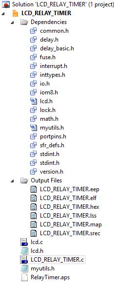

Ich bekomme jetzt im AVR Studio folgende Warnung nach dem start von
Build Solution.
Warning  1
return type defaults to 'int' [enabled by default]  ...RELAY_TIMER_DOWNLOAD\LCD_RELAY_TIMER.c  76  1  RELAY_TIMER_DOWNLOAD

OP #3315311
So habe die Schaltung erneut zusammengesteckt, leider ohne Funktion. Als
ich dann das Quarz gegen ein frisch geliefertes ausgetauscht habe, habe
ich endlich eine Anzeige bekommen.
=> Quarz defekt <=

        if (selection ==0)
28
29
          break;
30
31
Jetzt fehlen noch die Curserpositionen und die eigentliche
Timerfunktion.
