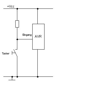

Hallo liebe Community,

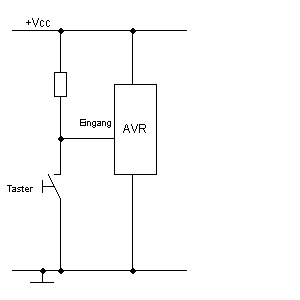

ich habe ein kleines Verständniss Problem bezüglich der internen Pull
Up's.
Im Bild, welches im GCC-tut ist folgendes Bild für den Anschluss eines
mech. Schalters an den µc abgebildet.
Im Text etwas tiefer steht geschrieben
"Die AVRs verfügen an den meisten Pins über zuschaltbare interne Pull-Up
Widerstände (vgl. Abschnitt Interne Pull-Up Widerstände), welche
insbesondere wie hier bei Tastern und ähnlichen Bauteilen (z. B.
Drehgebern) statt externer Bauteile verwendet werden können"

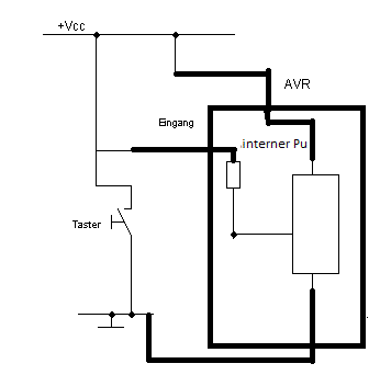

Das ist soweit auch bekannt, nun jedoch meine Frage. Ich habe doch keine
Möglichkeit meinen Schalter zwischen den eigentlichen Eingang des µc und
den internen Pull Up zu legen. Ich habe hier mal ein zweites Bild
angehängt, welches mein Verständnisproblem veranschaulichen soll.
Sprich ich hätte ja troz internem Pull up bei geschlossenem Schalter
einen Kurzschluss über den Schalter.
Weiterhin habe ich aus dem Datenblatt entnommen das die internen Pull
Up's einige 10k_ohm groß sind, der Widerstand des eigentlichen Eingangs
aber um ein vielfaches größer ist, was den Pull Up Widerstand im zweiten
angehängten Bild doch unötig machen würde.
Ich hoffe ihr könnt mir dabei ein wenig weiter helfen, oder mir auf die
finger hauen falls ich komplett falsch liege.
vielen Dank im voraus
Grüße Phill

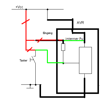

#3314807
Du hängst den Schalter zwischen den Portpin und Ground. Der interne
Pullup zieht den Pegel auf Hi wenn der Schalter offen ist, und wenn der
geschlossen ist, zieht der Schalter den Pegel auf Low.
Der Schalter wird NICHT mit VCC verbunden.
In diesem Fall ist auch ein PullUp mit einige zig kOhm völlig in
Ordnung.
So einfach ist das.
Vergiss deine Zeichnungen da oben. Die verwirren durch den
eingezeichneten Widerstand nur. Alles oberhalb des "Eingang" ist ja
bereits intern verdrahtet. Darum darfst du keine Verbindung mehr zu VCC
machen, wie in der 2. Zeichnung. Das ist falsch. Darum siehe 1. Absatz.

Philipp Bauer schrieb:
> Die erste der beiden Zeichnungen findet sich genau so im Tutorial,
> deswegen wollte ich da nochmal nachfragen.
Ja, so schließt man einen Taster an, wenn man keinen internen PullUp
hat.
Dann braucht man einen externen Pullup, der an VCC geht.
Du willst aber den internen Pullup nutzen. Der ist bereits intern mit
VCC und den Portpin verbunden und zieht der Pin dadurch auf Hi, wenn
dieser in der Luft hängt. Soweit klar?
> Aber den Kurzschluss bekomme ich ja ohne externen Widerstand dann nicht
> begrenzt oder??
> Grüße Phil
ES GIBT KEINEN KURZSCHLUSS.
Du schließt den Schalter zwischen PORTPIN und GND. Wo ist da ein
Kurzschluss?
#3314826
> Die Aussage mit dem Kurzschluss bezog sich auf das zweite Bild.
Aber das 2. Bild ist falsch. Hab ich doch geschrieben. Was soll man dann
darauf beziehen. Nimm das 1. Bild, lösche den Widerstand raus (der
hinterlässt eine Lücke, also keine Verbindung zu VCC) und fertig bist
du.
Das 1. Bild ist korrekt, es zeigt wie man einen externen PullUp
verwendet und was mit "Active low" gemeint ist.

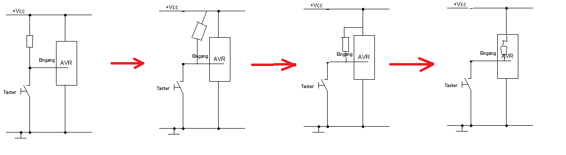

#3314877
> du.
Man kann es auch so ausdrücken:
VERSCHIEBE den Widerstand aus Bild 1 aus seiner dort gezeichneten Lage
in das µC Rechteck hinein, wobei du alle Verbindungen bestehen lässt
aber keine neuen hinzufügst.
Im Original gab es keine direkte Verbindung vom Portpin zu Vcc. Warum
soll also im Bild 2 es daher eine geben?
Der interne Pullup hat den Vorteil, dass
* er dir nichts kostet, weil er im µC bereits eingebaut ist
* du ihn per Programm zu und weg schalten kannst
Er hat allerdings den Nachteil, dass dir der Bauteilwert vorgegeben ist.
Aber abgesehen davon gibt es keinen Unterschied zum Fall, wenn du selbst
einen Widerstand extern an den Pin drann lötest. Alle Verbindungen sind
genau dieselben.
