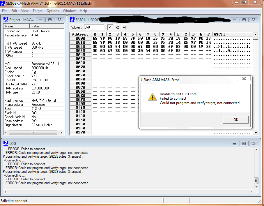

Guten Tag,
ich bin am verzweifeln. Das problem liegt beim flashen eines
MAC7111MAG40 controller. Im Anhang die Fehlermeldung. Hier das
Datenblatt.
http://cache.freescale.com/files/32bit/doc/data_sheet/MAC7100EC.pdf?pspll=1
Weiter unten findet man das Flashfile und einen Versuch den Controller
mit dem J-Link Commander zu reseten. Da mein Wissen in diesem
Themengebiet leider sehr begrenzt ist und ich schon seit Stunden mit dem
clockspeed (ohne Erfolg) rumspiele, wäre ich über jede Hilfe dankbar.
Das Problem tauchte das erste mal auf, nachdem ich den Chip gelöscht
habe. Habe ich dabei evtl. auch die Bootsectoren gelöscht?

Hier die Nachricht die J-Link commander bei einem Resetversuch ausgibt.
SEGGER J-Link Commander V4.24f ('?' for help)
Compiled Mar 29 2011 15:37:59
DLL version V4.24f, compiled Mar 29 2011 15:37:40
Firmware: J-Link ARM V8 compiled Sep 22 2011 16:23:23
Hardware: V8.00
S/N: 268002345
OEM: SEGGER-EDU
Feature(s): FlashBP, GDB
VTarget = 5.092V
Info: TotalIRLen = 4, IRPrint = 0x01
Found 1 JTAG device, Total IRLen = 4:
 #0 Id: 0x4F1F0F0F, IRLen: 04, IRPrint: 0x1, ARM7TDMI-S Core
Found ARM with core Id 0x4F1F0F0F (ARM7)
JTAG speed: 100 kHz
J-Link>rx 0
Reset delay: 0 ms
Reset type NORMAL: Using RESET pin, halting CPU after Reset
Info: Failed to program ICE breaker before Reset, using default reset
strategy
Info: Resetting target using RESET pin
Info: Halting CPU core
Info: Using DBGRQ to halt CPU
Info: Resetting TRST in order to halt CPU
****** Error: Unable to halt CPU core
