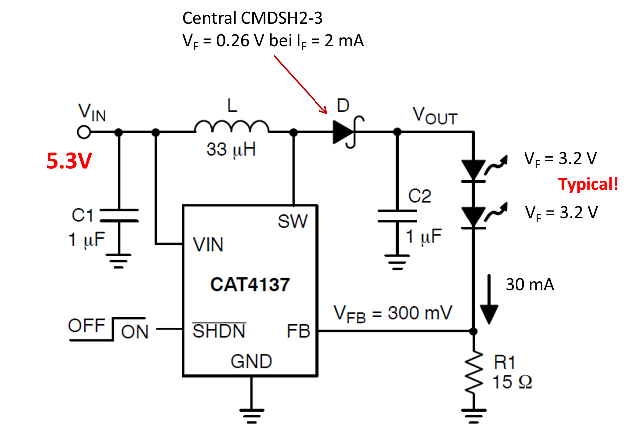

ich mache mir Sorgen um meine Treiberschaltung für weiße LEDs auf Basis
eines CAT4137 Boost Converters.
Und zwar wird meine Schaltung über einen PowerPath-Manager versorgt, der
eine Spannung zwischen 2.7V und 5.3V zur Verfügung stellt.
Am CAT4137 hängen zwei weiße LEDs (Cree CP41B-WES/WGS) mit einer
typischen Forward-Spannung von 3.6V und 30mA Forward-Strom.
Da der CAT4137 im Shutdown kein Output-Disconnect hat (die
Versorgungsspannung von bis zu 5.3V über die Spule also auch im Shutdown
an den LEDs anliegt) frage ich mich, ob die LEDs im Shutdown auch
wirklich dunkel sind!? Die minimale Forward-Spannung der LEDs geht
leider nicht aus dem Datenblatt hervor, ich befürchte also, dass die
beiden LEDs in Reihenschaltung im Falle von 5.3V Versorgungsspannung
doch gerade so eben leuchten könnten...
Daher meine Fragen:
1.) Kann ich den Boost-Converter irgendwie "überlisten", also z.B. mit
zusätzlichen Schottky-Dioden im LED-Strang die Gesamt-Forwardspannung
des LED-Strangs erhöhen, ohne dabei massive Effizienzeinbußen zu haben?
2.) Kennt jemand einen WLED-Treiber mit "Output-Disconnect" im Shutdown,
der sich per PWM regeln lässt und vorzugsweise auch im SOT-23-Gehäuse
daherkommt? Die üblichen Verdächtigen (TI, Onsemi, Maxim und Linear)
habe ich schon abgeklappert :-/
3.) Ist meine Sorge vielleicht auch total unbegründet, da die
LED-Vorwärtsspannung auf jeden Fall > 3.0V sein wird?
Aber selbst wenn die LED bei 3V noch nicht leuchtet, wie groß ist in
diesem Fall eigentlich die Leakage-Current?
4.) ...oder sehe ich den Wald vor Bäumen nicht und es gibt eine total
simple Methode, das Problem völlig zu umgehen? :-)
Danke Euch!
Daniel

Ein "Output-Disconnect" nützt nichts da der Strom über die externen
Bauteile fließen wird. Du solltest die Schaltung ohne den CAT aufbauen
und mit variabler Eingangsspannung ausmessen. Dann könntest du auch 3
LEDs nehmen oder als Ersatz eine normale Diode als "3.LED" zufügen. Zur
Not auch mit einem Load-Switch die Stromversorgung komplett abschalten.

Ja genau das mit der "normalen Diode" hatte ich ja auch schon als
mögliche Vorgehensweise im Hinterkopf! Nur frage ich mich, ob das
wirklich funktioniert oder ich damit den Wirkungsgrad bzw. die Regelung
des CAT4137 negativ beeinflusse!?

Gast #3316523
Daniel P. schrieb:
> Nur frage ich mich, ob das wirklich funktioniert
Sicher, dem CAT ist das egal ob die Diode leuchtet oder nicht. Effizient
ist das nicht, außer du nimmst 3 LEDs.
Daniel P. schrieb:
> Aber wie sieht es mit
> Serienstreuung bei den LEDs oder Temperatureinfluss auf die minimale
> Vorwärtsspannung aus?
Seite 3 "VF BIN LIMIT" sagt je nach Typ bis zu 2,8 ist möglich. Das wird
dann knapp. Bei 3,6 V würde ich aber keine Probleme erwarten.
Am besten wäre es einen Prototypen zu bauen und dann zu testen.
OP #3318423
Okay... dann könnte ich ja einfach in der Zuleitung des CAT einen
Footprint für eine Schottky-Diode vorsehen und diesen zunächst mit einem
0 Ohm Widerstand bestücken. Sollte die minimale Vorwärtsspannung der
LEDs damit doch überschritten werden, kann ich den Widerstand durch eine
Diode ersetzen und damit noch einmal ca. 300 mV erkaufen. Rein
rechnerisch sollte die Diode in der Zuleitung doch die effizientere
Lösung sein als die Diode in den LED-Strang zu hängen, oder?
