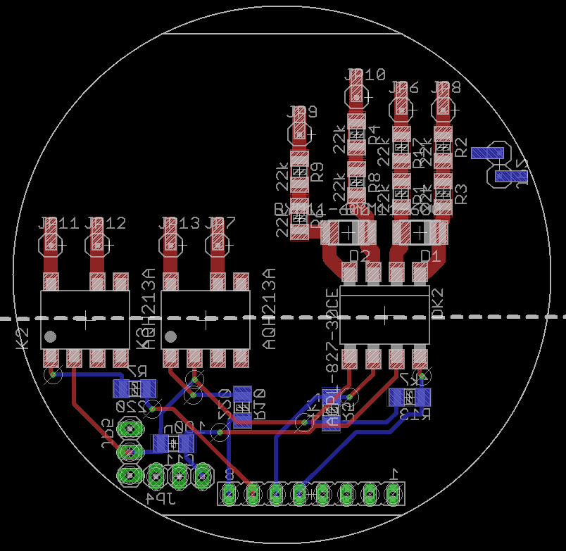

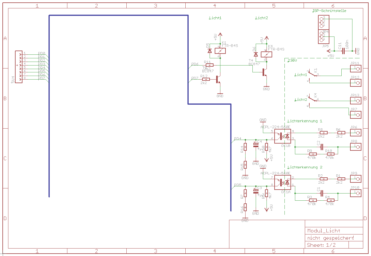

ich versuche jetzt schon seit längerem eine Platine für meinen Hausbus
zu entwickeln, mit der ich 2x ein Stromstoßrelais (230V) schalten kann
und 2x erkennen kann, wenn ein Licht eingeschaltet wurde. Das Schalten
des Stromstoßrelais und somit des Lichts erfolgt über ein 5V-SMD-Relais,
welches für 230V zugelassen ist. Die Erkennung des Lichts erfolgt nach
der unteren Schaltung auf der folgenden Seite:
http://www.mikrocontroller.net/articles/230V nur mit einem anderen VDE
zugelassenen OK (ACPL-224-560E).
Ich würde gerne 6mm Abstand zwischen Netzspannung und der
5V-Kleinspannung einhalten. Der Abstand beim Optokoppler ist aber schon
nur etwa 4mm. Das wird zwar reichen, aber was mich dann nochmehr wundert
ist der Abstand zwischen den Pads des OK (0,5mm) und der Relais (1mm)
auf der Seite der Netzspannung. Muss dieser nicht viel größer sein,
damit es zu keinen Kriechströmen kommt?!
Die Form der Platine kommt durch den Einbau in eine Unterputzdose zu
stande. Da die Platine auf eine andere Platine gesteckt wird, die nur
Kleinspannung führt, würde ich gerne alle Netzspannungsbauteile auf die
Oberseite der Platine legen und auch kein Bauteil verwenden, welches
eine Bohrung benötigt. Als Kondensator wurde mir ein X2-Typ empfohlen.
Diesen finde ich aber leider nur als Durchsteckmontage (MKS-4 10N:
http://www.reichelt.de/Wima-MKS-4/MKS-4-10N/3/index.html?&ACTION=3&LA=5000&GROUP=B326&GROUPID=3155&ARTICLE=41118&START=0&SORT=-rank&OFFSET=500).
Gibt es da auch SMD-Typen oder kann ich auch andere Typen als X2
verwenden?
Eigentlich sollten die Leiterbahnbreiten wesentlich dicker werden, aber
die Pads der Relais und des OK lassen nur 0,7mm zu. Ist das noch in
Ordnung? Es sind ja nur Signalleitungen und es fließt kaum Strom.
Leider ist auf der Platine kein Platz mehr für Klemmblöcke. Außerdem
hätte ich dann wieder das Problem mit der Durchsteckmontage. Ich würde
die 230V-Leitungen daher lieber anlöten und und dann mit einer
Wago-Klemme, wie diese hier mit dem anderen Kabel verbinden:
http://www.reichelt.de/Luester-Steckklemmen/WAGO-222-412/3/index.html?&ACTION=3&LA=5000&GROUP=C1F8&GROUPID=5759&ARTICLE=100787&START=0&SORT=-rank&OFFSET=500
Ist das zulässig?
Ich hoffe ihr könnt mir bei meinen Fragen helfen.
Vielen Dank schonmal für eure Hilfe.
Welche schutzklasse ist es ?
http://de.wikipedia.org/wiki/Schutzklasse_(Elektrotechnik)
So weit ich weisz musz bei doppel-isolierte Produkten eine trennung
zwischen 230V und 5V sein von mindestens  4kV=8mm. Also relais und
optocoupler sind fuer diese applikation nicht geeignet. Oder ist es
nicht ein klasse II Produkt ?

Gast #3317594
Der Artikel
http://www.mikrocontroller.net/articles/Leiterbahnabst%C3%A4nde#Mindestkriechstrecken_bei_Leiterplatten
hat unter "Praktische Anwendung" doch genau Deinen Fall beschrieben:
ÜK für feste Installation wohl 3, VG 2, IG 3
Abstände 3mm zwischen L und N und 6mm L/N zu PE/Kleinsignal
Geht also nicht.
Ist das Ding nicht fest installiert (Kabel mit Stecker) oder triffst Du
andere Schutzmassnahmen würde ÜK2 gelten, da sieht die Sache besser aus,
reicht aber trotzdem nicht:
Luft L/N zu PE 3mm passt nicht, Wenn man die Pads etwas schmaler macht
kommt man auf 2.7mm mehr liegt nicht drin.
Warum man die Relais trotzdem baut? Vergiessen geht. Und Aminetz geht
auch. Und etliche Anwendungen wo der Kontroller nicht schutzisoliert
sein muss also keine doppelte Isolationsstrecke zwischen Spule und
Kontakten benötigt.
Da R1,R2 und R6, R8 deine Kondensatoren schützen müssen sie nach meinem
Verständnis keine X2 sein, hab aber erst nächste Woche wieder Zugriff
auf entsprechende Normen.

Bene Jan schrieb:
> Das Schalten des Stromstoßrelais und somit des Lichts erfolgt über ein
> 5V-SMD-Relais
Du machst dir Sorgen um den Optokoppler, aber das Relais hat innen nur
1,6mm Kriechstrecke und sogar nur 1mm Lufstrecke. Ist dir das bewusst?
Nein. Es ist nicht zugelassen, sondern es kann maximal(!) 250V
schalten. Was mir aber zum Denken gäbe, ist, dass alle restlichen
Angaben auf 125VAC ausgelegt sind. Ein Produkt für den amerikanischen
Markt...
Ich würde den Kondensator rauslassen, die 4 Widerstände (z.B. R1..4)
gerecht in 4x 22k aufteilen und eine BYM11-600 in Reihe zur OK-LED
schalten. Dann hast du maximal 3.4mA LED-Strom, das bringt dir zusammen
mit einem OK, der mehr CTR hat als die läppischen 20% deines AC-Kopplers
(z.B. ein PC817-D mit min. 300%) ausreichend Kollektorstrom für deine
Aufgabe...
die Verlustleistung in den Vorwiderständen ist die Hälfte von
230V²/88kOhm = 0.6W. Also verteilen sich 0.3W auf 4 Widerstände, das
halten 0805SMD locker aus...
Gast #3317634
Als Schutzklasse 1 Gerät zwischen uC und 230V bauen geht natürlich auch,
da musst Du nicht doppelt isolieren, dafür sitzt der Controller quasi
auf Netzpotential und muss gegen den Rest der Welt entsprechend isoliert
werden (Nutzerschnittstellen, Kommunikation,...)
Dann könnte IMB03CGR als Relais interessant sein, das hat immerhin 5mm
Luft zu bieten. 6mm Sind das aber immernoch nicht.

OP #3317728
> Aufgabe...
Ok, dann änder ich das so um. Gibt es einen ähnlichen OK als den PC817-D
auch als SMD-Variante? Die großen Widerstände habe ich extra gewählt,
weil die 500VDC spannungsfest sind. Die 0805SMD sind das aber doch dann
nicht oder? Wenn ich den Kondensator weg lasse, habe ich den 50Hz-Puls
auch auf dem OK oder? D.h. die Abfrage muss ich in der Software
anpassen.

Moderator (Firma: Titel) Persönliche Seite #3317848
Bene Jan schrieb:
> Gibt es einen ähnlichen OK als den PC817-D auch als SMD-Variante?
sieh dir einfach mal das Datenblatt bis zum Schluss an, oder such im
Netz einfach mal nach "PC817 smd"...
> Die 0805SMD sind das aber doch dann nicht oder?
Ja nun, wenn dir die erreichbaren 600V (4 x 150Vmax) beim 0805 nicht
reichen, dann nimm 1206...
> Wenn ich den Kondensator weg lasse, habe ich den 50Hz-Puls auch
> auf dem OK oder?
Den hast du auch mit dem Kondensator. Nur eben phasenverschoben...
> D.h. die Abfrage muss ich in der Software anpassen.
Ja, das ist der richtige Ort. Allerdings ist sowieso die Schaltung
hinter dem OK noch recht vermukst. Ich würde da gar nichts irgendwie
"tiefpassfiltern" (oder wasauchimmer die C4 und C3 machen sollen),
sondern einfach die SW so schreiben, dass die damit klarkommt, dass da
nur Pulse ankommen, wenn die "Lichterkennung" aktiv ist. Das kostet nur
1 Zeile...
OP #3317930
Habe ich ja gemacht. Aber die SMT-Variante des PC817 gibt es bei keinem
gängigen Händler. Daher die Frage, ob es ein ähnliches Modell gibt?
Dann änder ich die Schaltung in 1206 SMD-Widerstände um.
Und das Relais? Kennt ihr denn ein kleines SMD-Relais, das die 6mm
einhält?
Darf ich die Netzspannungsleitungen eigentlich direkt auf der Platine
einlöten?
#3318223
@ Bene Jan (terfagter)
>einhält?
Klein, SMD und 6mm Kriechweg sind schwer unter einen Hut zu kriegen.
>einlöten?
Was spricht gehen normale Schraubklemmen, die eingelötet werden?
OP #3318231
Ich würde die Netzspannung gerne auf der Oberseite der Platine halten.
Die Platine wird aufgesteckt auf eine andere Platine und die Beinchen
der Schraubklemmen wären in direkter Nähe der Klemmen, auf die die
CAN-Bus-Leitungen aufgelegt werden.
>>einhält?
Wie gesagt, will ich die Netzspannung auf der Oberseite der Platine
halten. Mir würde es auch nichts ausmachen, die Platine, die
230V-Spannung führt, einzugießen, wenn ich dann das Relais nutzen darf.

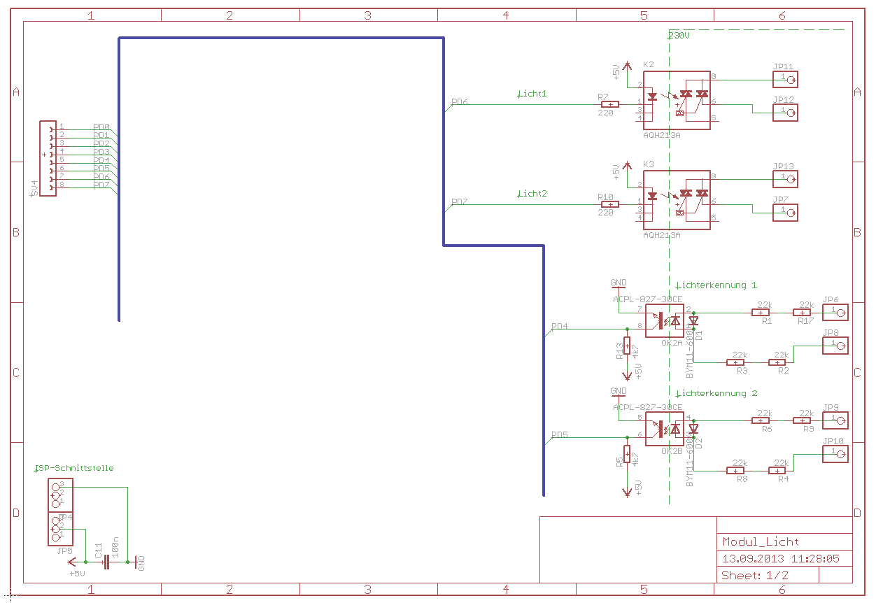

OP #3319025
DirkZ schrieb:
> Warum ein Relais? Was ist mit einem Solid-State-Relais?
Stimmt, da hätte ich auch mal nach suchen können. Das von dir
vorgeschlagene gibt es nicht mehr und die Nachfolgetypen haben mich
nicht überzeugt. Ich habe aber das AQH2213A gefunden
(http://de.farnell.com/panasonic-ew/aqh2213aj/ssr-600v-0-9a/dp/2095716).
Das hat zwischen Netz- und Kleinspannung 7,x mm Abstand und ist SMD.
Somit hätte ich die Norm eingehalten..
Gibt es eine Seite, auf dem man nachschauen kann, ob das
Halbleiterrelais auch eine VDE-Zertifizierung hat?
Aber noch eine Frage zu dem Gerät: Bei Switching Mode steht
"Nulldurchgang". Muss ich bei meiner Schaltung etwas dazu beachten?
OP #3319103
Als ähnlichen OK als SMD-Variante habe ich jetzt den ACPL-827-30CE
gefunden
(http://de.farnell.com/avago-technologies/acpl-827-30ce/optokoppler-smd-2x-transistor-o/dp/1339038).
Dieser hat ein CTR von min 200% bis 400%. Zwischen Netzspannung und
Kleinspannung sind unter dem OK 7,62mm Abstand. Oder sieht das jemand
anders?
Damit und mit dem Halbleiterrelais sollte ich überall auf der Platine
über 6mm Abstand zwischen Netz- und Kleinspannung haben.
Und das Halbleiterrelais bietet auch zwischen L und N 3,5mm..!
