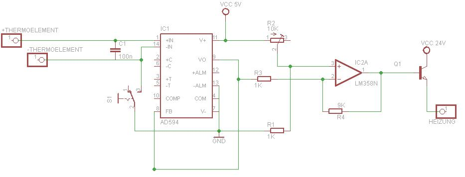

Huhu, möchte mir demnächst eine Analog-Lötstation mit einem
Ersa-Lötkolben(60 watt,24volt) selber bauen. Da ich ein eher ein
Anfänger in der Elektrotechnik bin, wende ich mich deswegen an euch :D.
Nun meine Idee ist das Signal des Thermoelements zu verstärken und
danach durch einen Vergleicher zu schicken. An diesem Vergleicher hängt
noch das Signal eines Potis. Und falls das Signal des Thermoelements
kleiner ist als das Signal des Potis wird die Heizung des Lötkolbens
über einen Transistor aktiviert (hab einen Schaltplan von der Idee
angehängt). So, kann man die Idee so lassen oder hat sie einen
entscheidenen Fehler den ich übersehen habe.
Zum verstärken der Thermoelement-Signals wollte ich ein AD594 verwenden.
das Verstärkt das Signal auf 10mV pro Celsius(also 5V = 500 Grad) ,
stimmt das so oder ist das Falsch?
Und würde mein selbstentworfener Vergleicher funktionieren ? :)
Mfg Tufelix
Es reicht ein OpAmp, einer der auf besser als 150uV genau ist, da kommt
das Thermoelement direkt dran, und die Spannung vom Poti über einen
massiven Spannungsteiler. Auf 5 GradC kommt es eh nicht an, also kann
eine Umgebungstemperaturmessung zur Kaltstellenkompensation entfallen.
Aber wirklich bloss eine Zweipunktregelung mit Hysterese und nicht ein
PI Regler damit man genau ausregeln kann ohne die thermische Trägheit
des Kolbens ?
Achsoja: ICH würde mir die Mühe machen, die Thermoelementspannung in
eine anzeigbare Temoeratur zu wandeln, linearisiert und kompensiert und
auf besser als 5 GradC genau, denn so viel teurer ist das nicht, das
teuerste ist Trafo und Kolben, nicht das 200mV 5 Eur Panelmeter oder
China 9 Eur Thermoelementmeter.
