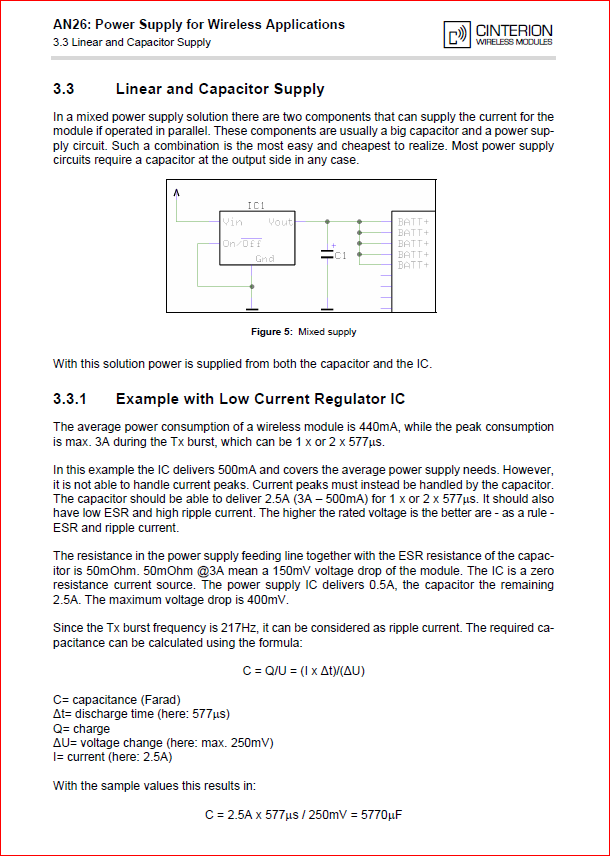

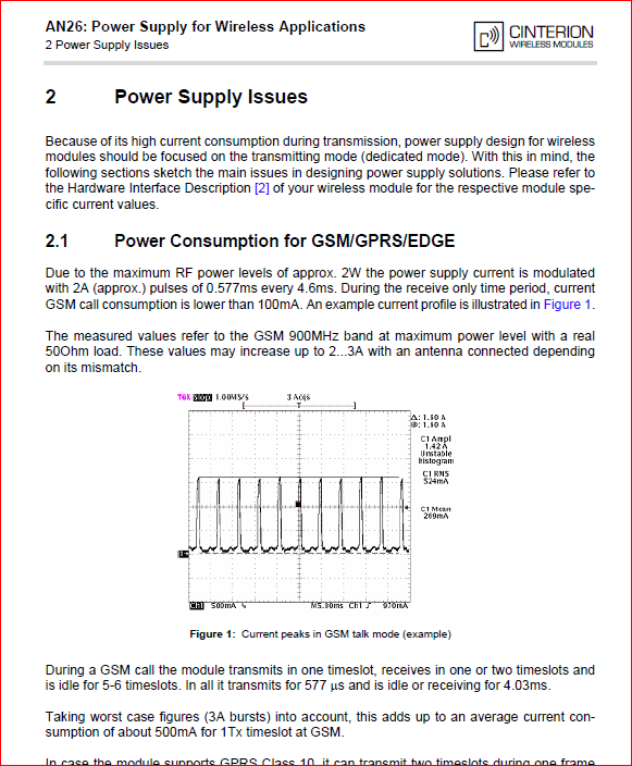

Die Impulsbelastung ist sehr hoch!  im ms/us  Bereich !!
Ich habe ein TC75i in ein mobiles akkubetriebes Gerät eindesigned.

Gast #3315596
Uraltes Projekt:
Hier mal ein Bild der Stromversorgung.
Ein 4 fach paralle Step Up um aus 2,5V (2 NiMH Zelle Reihe a 2700mAh)
das Ding zum laufen zu bekommen.
Mit den heutigen LiIon ist das etwas einfacherzu machen.
Klaus

Gast #3315805
Das war ein Spezial IC mit 4 integrierten StepUps und deren
Syncronistaion!
Die Frage mit der Autobatterie ist aber jetzt nicht dein Ernst!
Hier muss ein StepDown rein der passend ausgelegt und geschützt ist!
Und fangt jetzt nicht mit einem Linearregler ala 78xx an.
Ein 7805 wird die Impulse nicht liefern und sowieso kochen!
Und im KFZ Bordnetz warten noch sehr viele andere Überraschungen.!
z.B Spannungsspitzen +/- von einigen xx Volt usw....
Ich merke an der Fragestellung - Anfänger. Die Messlatte liegt zu hoch
denke ich.
Klaus

Seit dem du mir gesagt hast das ab und zu mal knapp 3A benötigt werden
habe ich mit dem endgültig abgeschlossen. Aber der Drop wäre so oder so
zu hoch gewesen um damit Vernüftig arbeiten zu können.
