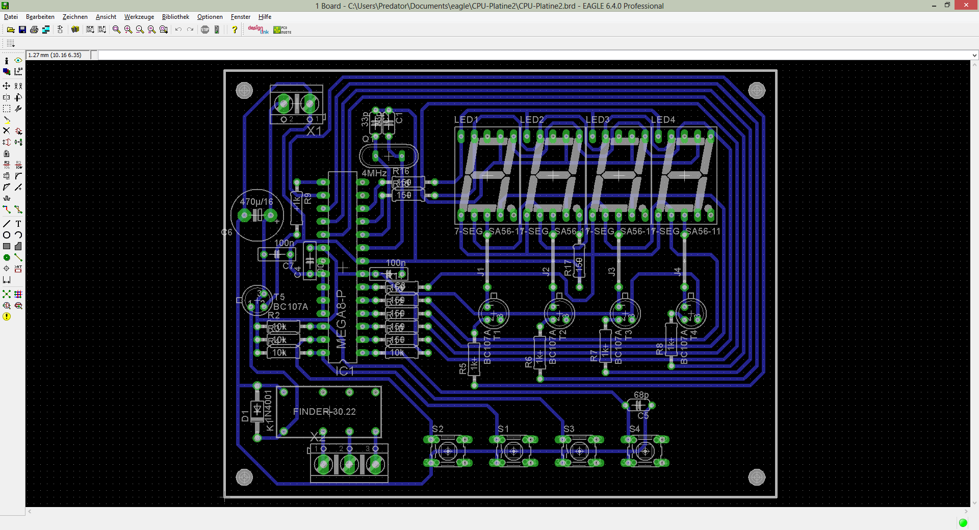

ich habe jetzt ca. 3 Tage im Netz damit zugebracht um etwas passendes zu
finden aber bisher ohne Erfolg. Ich bin auf der Suche nach einem
Countdownzähler mit LCD-Anzeige (16x2). Der Zähler sollte von 10s (inkl.
1/100s währe toll) abwärts zählen und dann ab 4s ein kleinen
Zufallsgenerator starten der den Zähler entweder bei 4s, 3s, 2s oder 1s
stoppt und dann ein Relais schaltet.
Ich hab allerdings keine Erfahrung mit dem schreiben von µC geschweige
denn eine passende Schaltung für den Controller und das LCD zu entwerfen
da meine Ausbildung sich nur auf Analogtechnik bezog und ich seit Jahren
nichts mehr wirklich gemacht habe was in diese Richtung geht.
Hat da vielleicht jemand Zeit und Lust mir zu helfen?!?

Verstehe ich das soweit richtig das es die Schaltung ist, die ich
benötige und das ich da lediglich nur das passende Programm drauf packen
muss?
Achja, 2 Dinge hab ich noch vergessen zu erwähnen: Ich hab mir mal vor
ein paar Jahren  mal das Programm myAVR Workpad PLUS zugelegt und den
dazugehörigen myMultiProg MK2 und mySmartUSB MK2. Wollte einen
programmierbaren Timer für mein damaligen UV-Belichter bauen.
Das 2. ist, das der Timer direkt nach dem einschalten das abwärtszählen
anfangen soll. Die Zeit soll also fest im Programm sein.

Die Schaltung hat leider nicht funktioniert. Die 4 7-Segmentanzeigen
haben dauergeleuchtet.
Das myMultiProg MK2 ist eigentlich die Platine wo man die µC einsteckt
zum programmieren und das mySmartUSB MK2 ist die Verbindung zwischen PC
und Brennplatine da ich das ganze via USB und nicht seriell machen
wollte (hat mein PC nicht).
Ist die Software überhaupt die richtige?
Nein, das war schon richtig so wie ich es beschrieben habe mit dem
Countdown. Der Sinn an der Sache ist nämlich das der Timer in eine
sogenante "sinnlose Maschine" soll. Die 1/100 wären da eigentlich nur
eine zusätzliche Spielerei aber nicht wirklich erforderlich.

Ich hab noch im oberen Thread die Bilder der Schaltung beigefügt. Die
habe ich damals auch hier gefunden inkl. den Code. Den Code finde ich
allerdings nicht mehr auf meinem PC.

Die 2 Bilder habe ich nur so eingefügt falls es jemanden interessieren
sollte...
