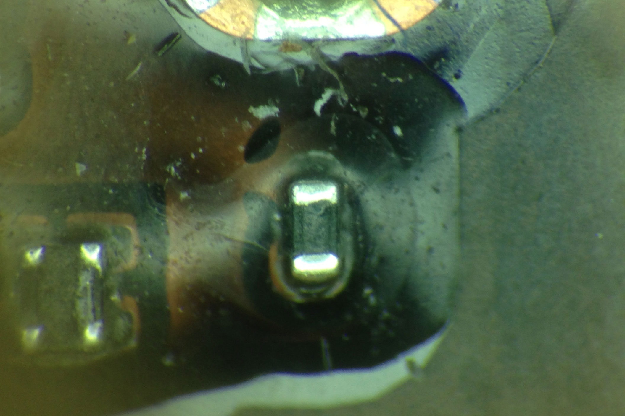

neulich hatte ich einen "abgesoffenen" Schlüssel (WFS, ZV) für einen
Mecedes-Benz in den Fingern (zur Reparatur)
Durch Elektrolyse waren an insgesamt 5 Stellen die +BATT  Leitungen in
die weitere Schaltung hinein unterbrochen (sowohl direkte Leiterzüge,
als auch Durchkontaktierungen). Einen 24 PIN SO-DIM mußte ich dazu
"hochnehmen", um drunter zu schauen.
Sonstige Bauteile (Controller etc) waren allesamt ok. Da die
Leiterbahnen noch überschaubare Breite hatten, und es nur eine
zweilagige (beidseitig bestückte) Platine war, sowie alle Leiterbahnen
optisch unspektakulär verfolgt werden konnten, ließ  sich die Platine
recht "unkompliziert" reparieren (selbst die Durchkontaktierungen).
Bei einem Mobiltelefon stelle ich mir einen derartigen
Elektrolyse-Schaden weitaus problematischer vor....

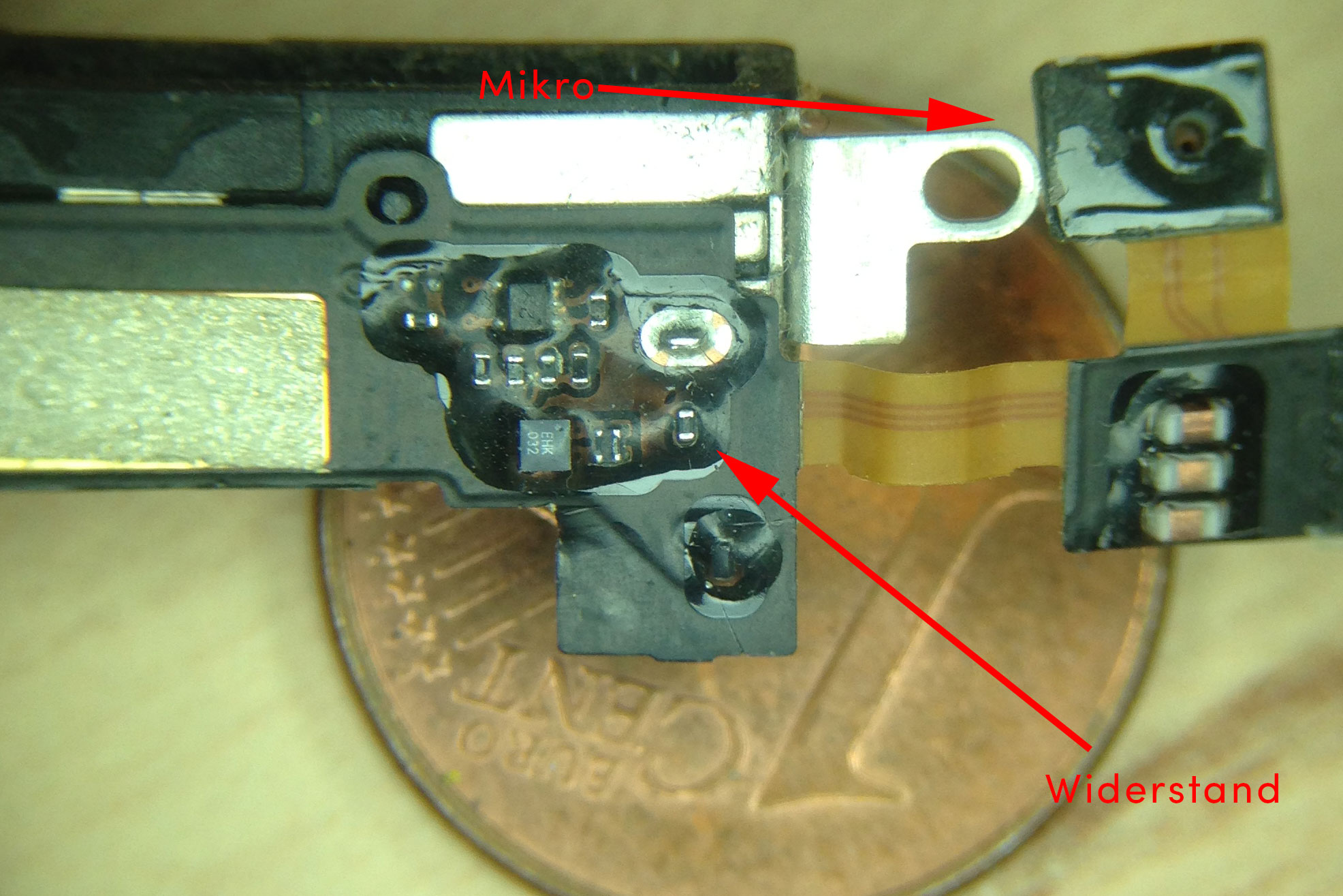

(Firma: port29 GmbH) Persönliche Seite #3318247
Naja, die Größe ist da eher das Problem. Hier mal zwei Fotos von einem
iPhone4, da ist z.B. ein Widerstand in der Bauform afaik 01005. Da kann
man nicht so wirklich dran rumbauen.
