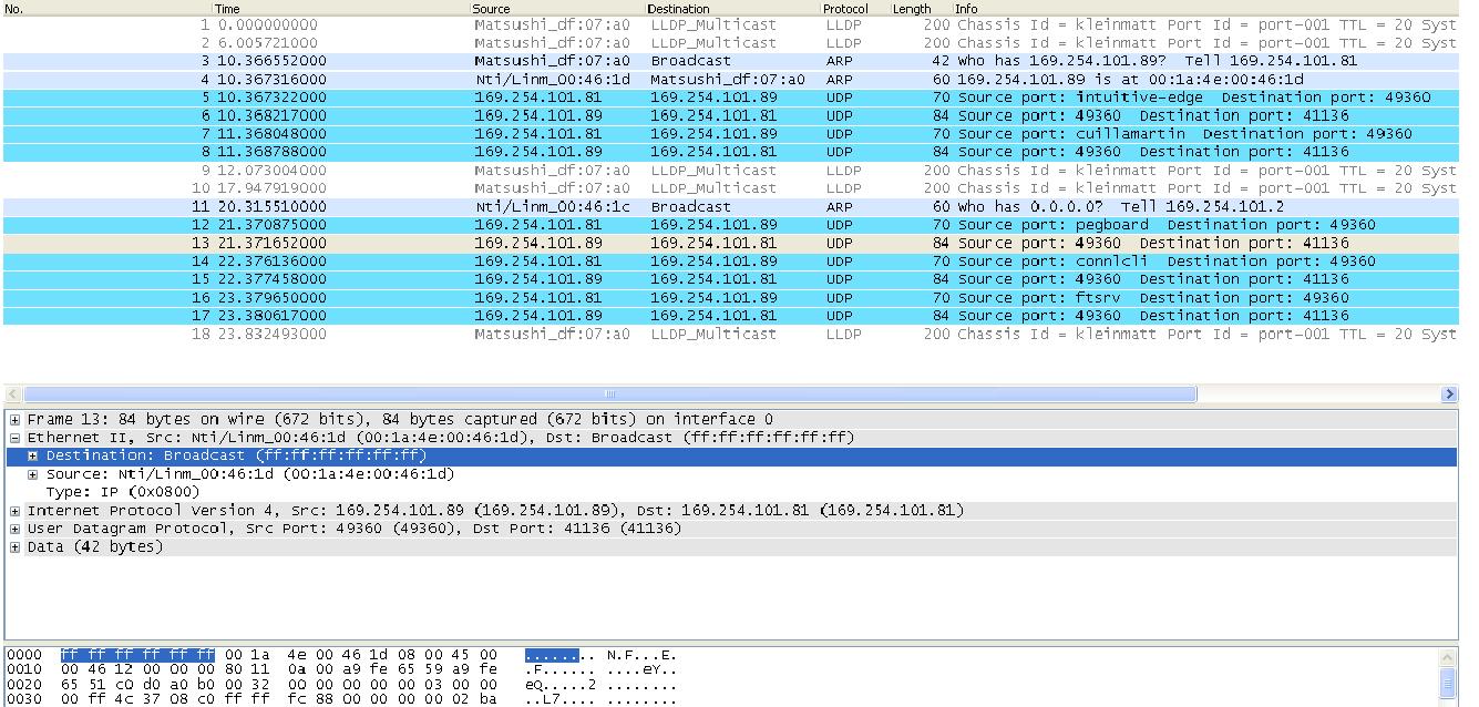

ich habe ein kleines Problem mit Java. Ein Gerät sendet auf UDP Befehl
einen zurück, verwendet aber 255.255.255.255 Broadcast auf der Ethernet
II SRC. Beim Internet Protocoll aber meine Empfangsadresse.
Habe bei Java auch das Broadcast angeschaltet.
In Wireshark kann ich den Empfang lesen. Mit Java nicht und auch nicht
mit Hercules.
Hat hierfür jemand eine Idee ?
