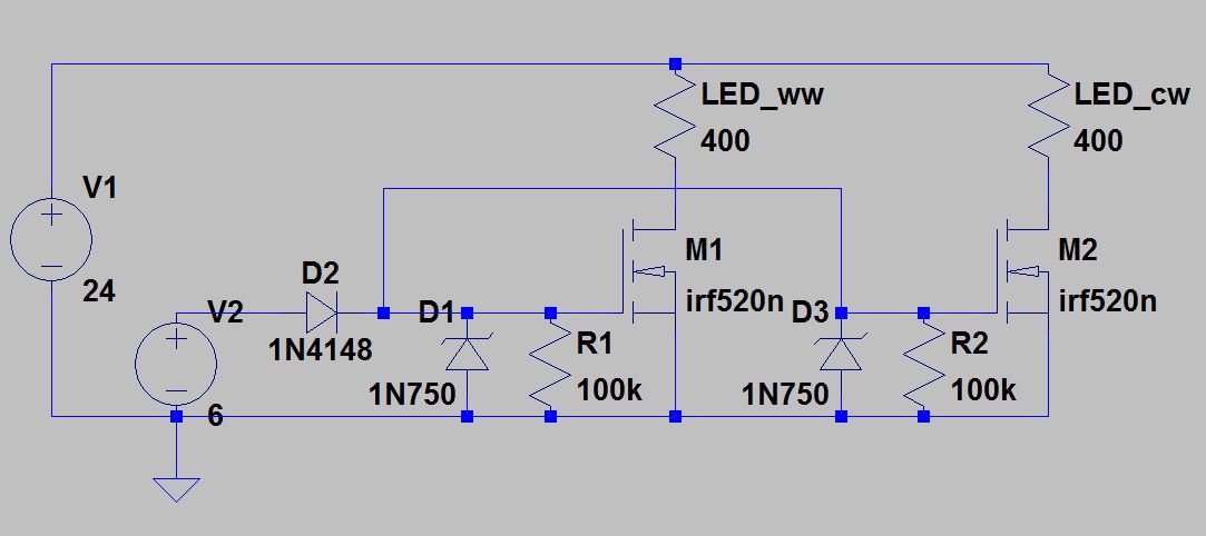

(Firma: HS Mannheim) #3326026
Hi Leute,
sorry für die späte Antwort, war ein paar Tage verreist und hatte kein
Internet. Ich bin echt beeindruckt, wie hilfsbereit die User hier sind.
DANKE!
Also wir haben nun entschiede beide Möglichkeiten, da so auch für mich
der Lerneffekt größer ist(also Konstantstromquelle und PWM)
Konstantstromquelle/Konstantspannungsquelle:
habe ich mal eine Schaltung hochgeladen, die so, wie sie abgebildet auch
funktioniert. Widerstand entpricht den LED Stripes und einmal in
ww=warmwhite und einmal ind cw=coldwhite.
Wenn ich die 24Volt Grundversorgung nun variiere ändert sich ebenfalls
die Helligkeit der LED. Dies funktioniert im Moment auch nur, da ich
einen Spannungsgenerator habe.
Fragen:
- Wie würdet ihr die Dimmung nun realisieren? Per drehbaren Poti?
Eigentlich soll die Einstellung über den PC laufen.
- Was für eine Konstantstromquelle brauche ich? Es fließen 60mA durch
die LED Stripes. Kann ich mir selbst eine bauen, wenn ja welche Form
würdet ihr mir empfehlen(Stromspiegel, JFET, BTR ...)
PWM:
Ich habe hier ein Arduino UNO Board liegen. Kann ich damit das PWM
Signal erzeugen und an den Gateeingang schicken? Wie würdet ihr da die
Änderung des DutyCycles realisieren? Genial wäre eine Regler am PC.

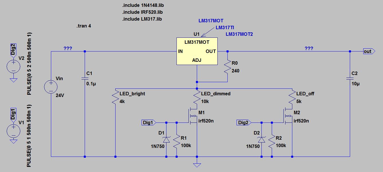

(Firma: fritzler-avr.de) #3326051
Na wenn du jetzt wieder PWM aufs Gate legst, dann werden die LED
STreifen ja wieder heller und dunkler.
Das wollten wir ja nicht wegen der Kamera.
Da du ja LED Streifen hast brauchste Konstantspannung.
Die einfachste Lösung ist ein LM317, der braucht ja nen Spannungsteiler
als Feedback.
Der Spannungsteiler Widerstand an Masse wird durch mehrere ersetzt die
durch Transistoren von einem prozessor ein und abschaltbar sind.
-> schon ahste eine per USB einstellbare Spannung und LED Helligkeit.
Im Datenblatt ist das auch so beschrieben.
http://pdf.datasheetcatalog.com/datasheet/nationalsemiconductor/DS009063.PDF
dierekt die erste Seite unten rechts.
Natürlich kannste auch mehr Transistoren nehmen.

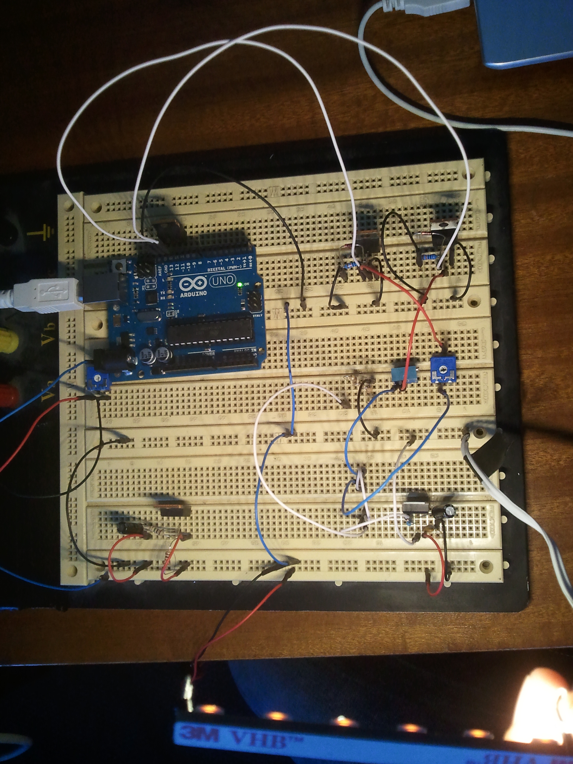

(Firma: HS Mannheim) #3335148
>                                  MOSFET
>                                              LED-Stripe
>                    10k              ||------|<|--|<|--|<|--|<|---o 24V
> PWM Signal 5V o---[===]---+----+----||
>                    10µF  ===  |~|        |
>                           |   |_| 1M     |
>                          GND  GND       GND
Hi Stefan,
ich habe diese Schaltung aufgebaut und es funktioniert!!!
Danke erstmal dafür. Jetzt hätte ich aber doch noch eine Frage.
Im unteren PWM Breich bin ich doch im Ugs<Uth (subtreshold)Bereich was
eigtl nicht sein soll. Muss ich nicht befürchten, dass der MOSFET zu
viel Saft abkriegt?

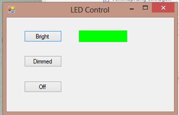

Hallo, also um mich allen, die mir versucht habe dankbar zu erweisen
möchte ich ein Zwischenstand meines Projektes posten, was vielleicht dem
ein oder anderen in Zukunft helfen könnte.
Ich habe mir für die Kontantspannungsquell-Variante entschieden und zwar
mit dem Spannungsregler lm317. Ziel war es 3 verschiedene Zustände zu
erreichen: Helles, gedimmtes und kein Licht.
Die Digitalen Signale werden mit einem ArduinoBoard an die Gateeingänge
der Mosfets gesendet. Zu Berechnung der Widerstände des LM317 haben mir
folgende Seiten geholfen.
http://www.dieelektronikerseite.de/Tools/LM317.htm
http://www.sengpielaudio.com/Rechner-parawid.htm
Um die LED über den PC anzusprechen, hab ich ein kleines exe Programm
geschrieben, das hervorragend funktioniert.
