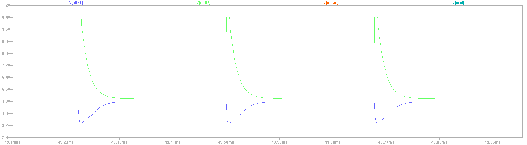

Im Anhang seht ihr vier Signale aus LTspice: zwei Signale mit Peaks
(Vn021 und Vn007) und die dazugehörigen gleichgerichteten Signale
(Vuload und Vuref). Die Peaks der ungefilterten Signale sind ein
Resultat von Schaltzeiten einer H-Brücke, Opamps und einer kleinen
Kapazität. Das interessante Signal ist jeweils das nach dem Abklingen
des Peaks. Wie ihr seht, weichen die gleichgerichteten Signale
erwartungsgemäß relativ stark davon ab. Daher die Frage: Gibt es einen
Filter, der die Peaks abschneidet und sozusagen das Maximum bzw Minimum
der Signale Vn021 bzw Vn007 findet?

> die Frage: Gibt es einen Filter, der die Peaks abschneidet
Ein Analogschalter, der nur um 40.5 herum das Messsignal zur Auswertung
durchlässt, gesteuert von der Schaltung, die die Halbbrücke steuert.

OP #3317638
Gute Idee! Könnte sein, das die Brücke nur durch einen
Rechteck-Oszillator angesteuert wird. Dann wäre also nicht all zu viel
Intelligenz zu erwarten. Damit stellt sich also die Frage, ob es ein
Filter gäbe, mit dem das Rechtecksignal verkürzt und verschoben werden
kann um den Schalter im richtigen Moment zu schalten.

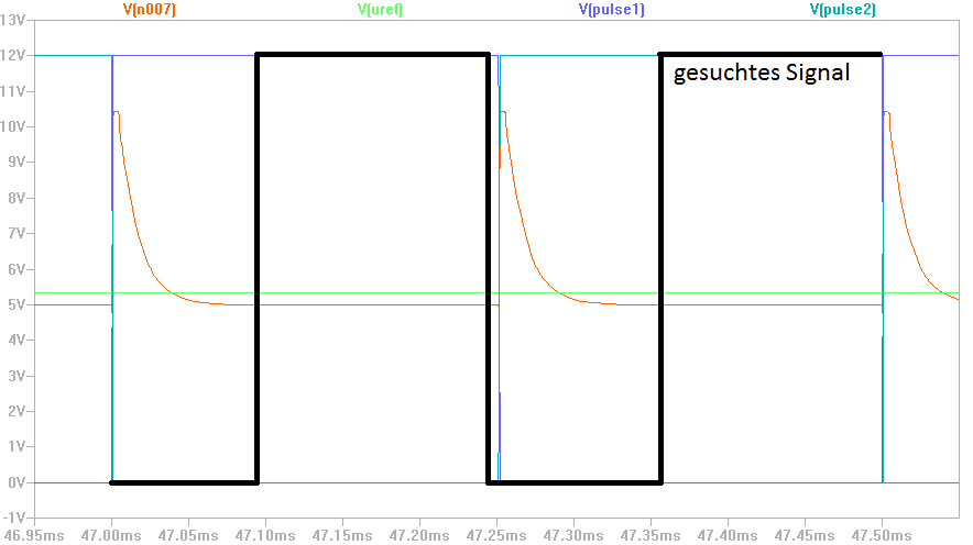

OP #3317849
MaWin schrieb:
> Wer ein Rechtecksignal erzeugt, hat auch immer die Möglichkeit, einen
> dazwischenliegenden Impuls zu erzeigen, beispielsweise die fallende
> Flanke des Taktes, der mit der steigenden das Rechecksignal per FlipFlop
> umschaltet.
Ich bin mir nicht ganz sicher, was du damit meinst. Es geht mir nicht um
eine Invertierung des Rechtecksignals. Ich habe nochmal den
Spannungsverlauf mit Rechteck und "invertiertem" Rechteck angehängt. Wie
du siehst bräuchte ich ein Signal dazwischen (in bestem Paint-schwarz
eingezeichnet) um nur die Verwertbaren Spannungen auszulesen. Es müssten
also ca die ersten 90° der Rechtecke abgeschnitten werden.

Gast #3317860
Oje.
Ein 50/50 Rechtecksignal erzeugt man durch teilen eines Takes durch 2
mit einem FlipFlop, nur so wird es 50/50 exakt
Signal   --   --   --   --   --        --     -----     --
|NE555|-----------------|CLK Q|-------
+-----+                 |    _|        --     -----     --
                     +--|D   Q|--+----   -----     -----
und natürlich hat man dadurch auch die Zeit inmitten des Impulses,
die man entweder direkt zur Steuerung des Analogschalters verwenden
kann, oder mit einem Monoflop abkürzen kann.
         | measure
         suppress

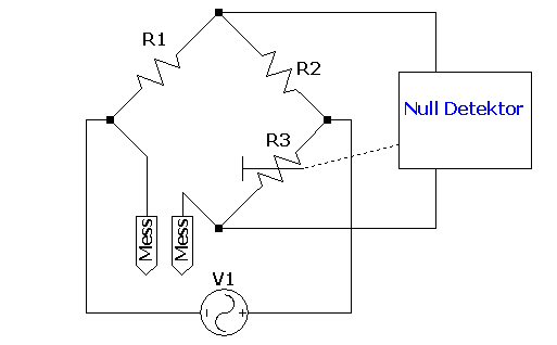

Normaler weise misst man die Leitfähigkeit in Flüssigkeiten mit einer
Wheatstone Brücke, die, wenn sie abgeglichen ist, keine Elektrolyse
erzeugt.
> erzeugt.
Hattest du da eine bestimmte Schaltung im Auge? Die Messzelle als ein
Widerstand in der Brücke und drei weitere zum abgleichen? Die klassische
Wheatstone Brücke also? Ich wüsste so spontan nicht, in wie weit das
etwas mit Elektrolyse zu tun hat. Elektrolyse entsteht doch durch
Gleichsstrom im Wasser. Das beste Mittel dagegen sollte also
Wechselstrom sein und nicht irgendeine Auswerteschaltung.
