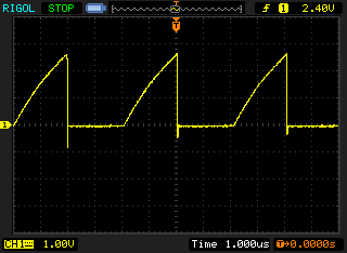

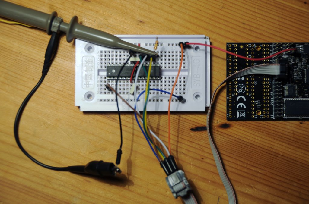

Ich habe mal einen minimalen Aufbau versucht und Pin PB1 eines
Atmega328P bei 8MHz mit 2μs Output-Low 2μs Input-Hochohmig gepulst und
mit 10kΩ zu VCC 5V gezogen:
#include <avr/io.h>
int main(void) {
    while(1) {
        DDRB |= 1<<DDB1;
        __asm__("NOP\n\tNOP\n\tNOP\n\tNOP\n\tNOP\n\tNOP\n\tNOP");
        __asm__("NOP\n\tNOP\n\tNOP\n\tNOP\n\tNOP\n\tNOP\n\tNOP\n\tNOP");
        DDRB &= ~(1<<DDB1);
        __asm__("NOP\n\tNOP\n\tNOP\n\tNOP\n\tNOP");
Das Oszilloskop ist das DS1052E, laut Datenblatt "Input Impedance
1MΩ±2%, the input capacity is 18pF±3pF". Der Tastkopf steht jetzt auf
10:1 und ist neu kompensiert.
Im Anhang ein Bild des Versuchsaufbau und die Wellenform. Kein schönes
Rechteck, wirklich nicht. Nach meiner Schätzung werden 2.5V nach 1.9μs
erreicht, die Zeitkonstante ist also 2.75μs und bei 10kΩ damit die
Kapazität sogar 275pF!
Was geht hier vor ???
LG, Sebastian

von Peter D. (peda)
Also für mich sieht der 3. Ring gelb aus, d.h. 100k bzw. 27pF.
von Sebastian W. (sebastian_w29)
Uh, oh. Tatsächlich. Mit 10kΩ werden 2.5V nach 180ns erreicht -> 28pF.
Danke, und Asche auf mein Haupt.
LG, Sebastian
