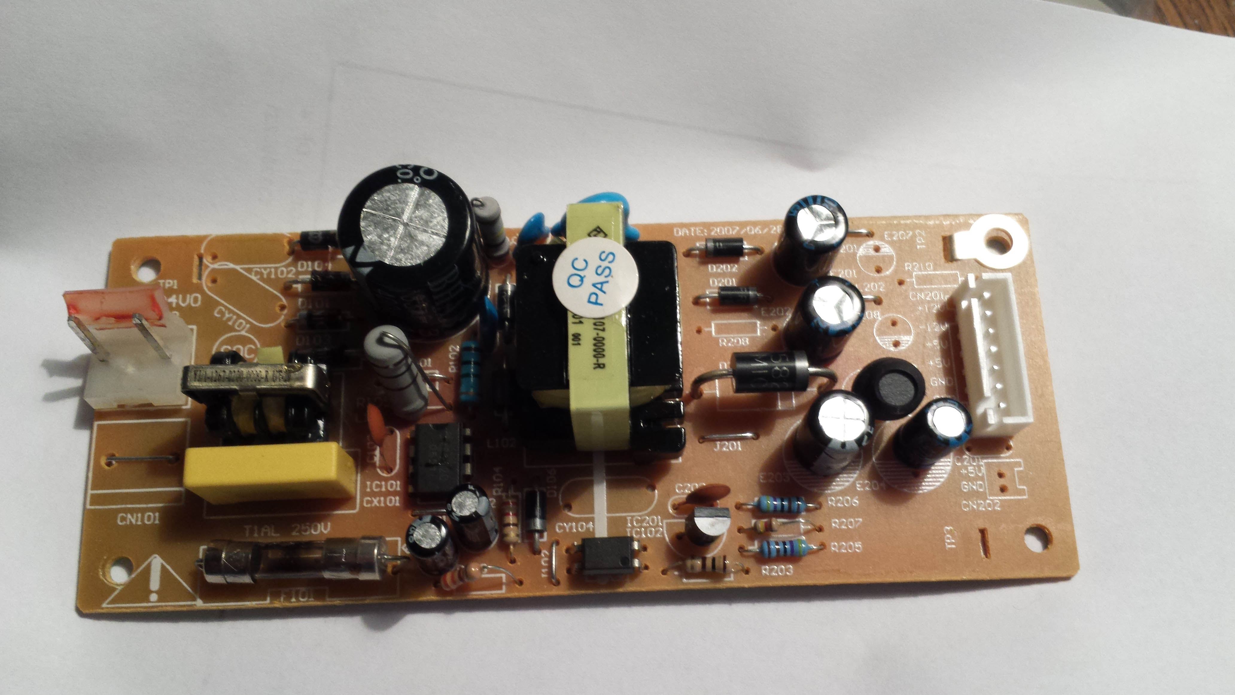

Hallo allerseits,

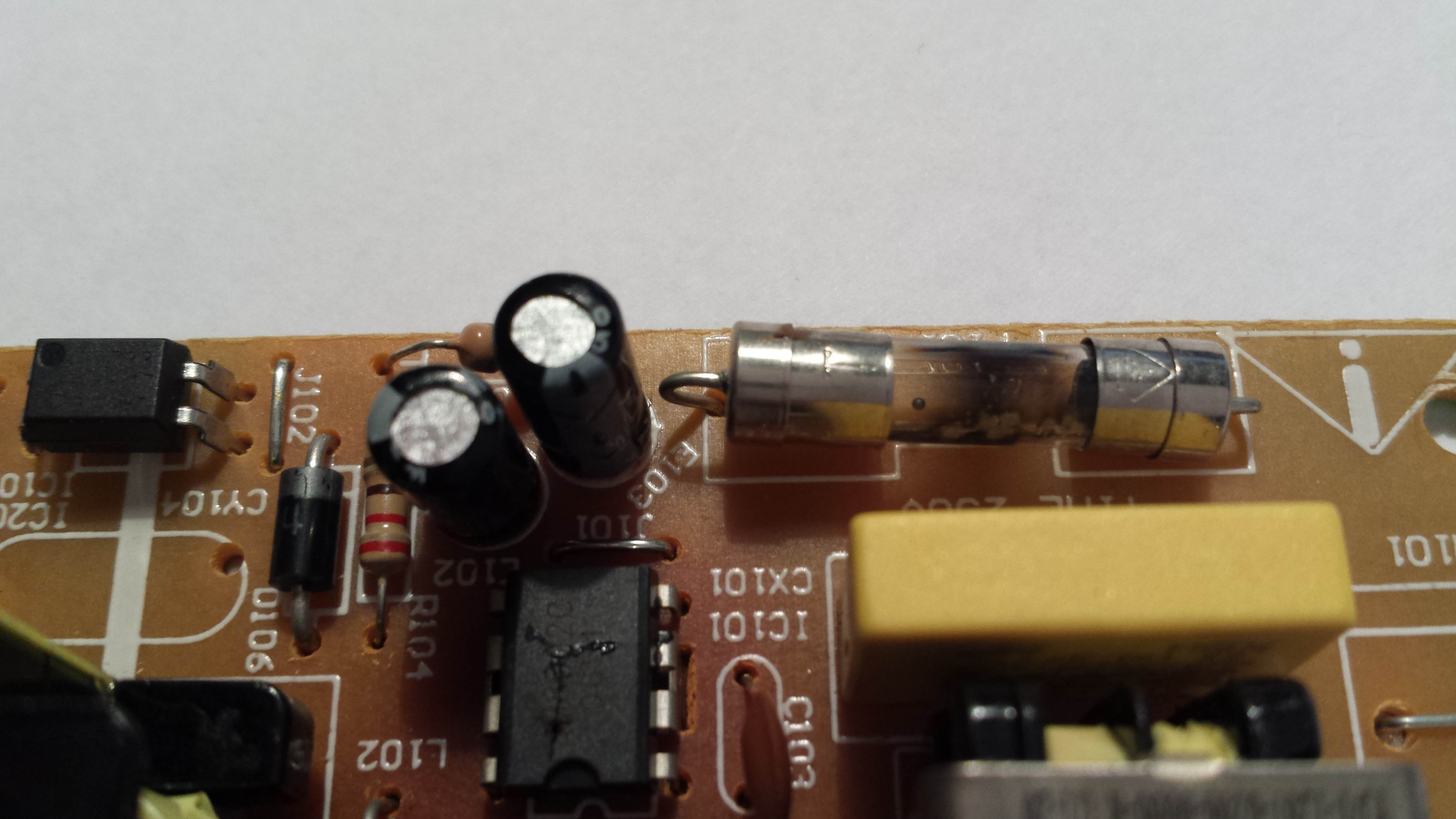

das angehängte Netzteil (? - Mir fehlt der Terminus Technicus) stammt
aus einem DVD-Player, der sich nicht mehr einschalten lässt. Ich habe
die Vermutung, dass die Sicherung (s. zweiten Anhang) durchgebrannt ist.
Das bestätigt sich für mich auch dadurch, dass wenn ich an das zu den
rechten Pins gehörende Ribbon-Cable 5V anlege, das Gerät klaglos seinen
Dienst verrichtet.

#3317282
das ist leicht, ja der IC ist auch defekt, der hat 3 große Risse auf dem
Deckel... ^^ Du wirst also alleine durch wechseln der Sicherung das
Gerät nicht wieder längerfristig betreiben können. Mindestens musst du
den defekten IC auch tauschen und dann hoffen, dass er nicht auch nur
ein Folgefehler war.
Grüße
Christian
Gast #3317284
Der Schlüssel ist der Rauch. Wenn der erstmal draußen ist, geht's nicht
mehr. Und das ist offensichtlich mit deinem Schaltreglerbaustein
passiert.
Also mit 'nur' Sicherung tauschen das wird nix.
Gast #3317304
Wenn du das Gerät durch anlegen von 5V zum arbeiten überreden kanst -
wird keine andere Spannung benötigt?
Kannst du ja ein externes Steckernetzteil nutzen und so den dvd-player
weiterbetreiben.
OP #3317308
> weiterbetreiben.
Super, du hast mir meine Frage schon beantwortet, als ich sie noch
getippt habe :D
Der interne Stecker scheint auch noch +12 und -12 Leitungen zu haben.
Ich weiß allerdings nicht wofür, denn die gesamte Elektronik (inkl.
Laufwerk) hat sich eben auch mit 5V geregt. Ich werde mal versuchen,
einen Film abzuspielen.
Viele Grüße
Philipp
