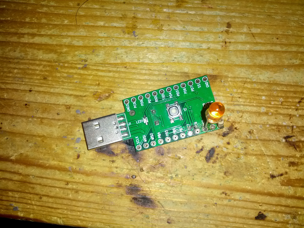

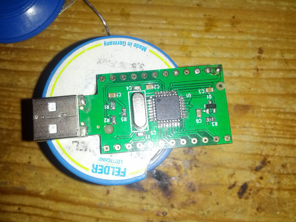

ich habe so einen USB-Stick mit AT90USB162. Dort ist ein Quarz drauf mit
der Aufschrift 16.000. Der Bootloader ist standard und die Fuses wohl
auch. Mit welcher Taktrate läuft der nun?
Ich würde gernde die util/delay.h verwenden, auf welchen Wert muss ich
F_CPU setzen?
Ich möchte eine LED mit 50Hz blinken lassen.

Wenn ein Quarz mit 16 MHz drauf ist, dann wird er wahrscheinlich auch
mit 16 MHz laufen. Das ist laut
http://www.atmel.com/devices/at90usb162.aspx auch die schnellste Taktung
dieses ICs. Auf den Bildern sieht man übrigens genau gar nix.

OP #3318320
Der schrieb:
> Ich nehmen mal an, du hast kein Oszilloskop und kein Frequenzzähler.
Ist beides vorhanden.
Norbert M. schrieb:
> Hätte ich mit einem Multivibrator gemacht, wenns ganz Hi-Tec sein soll,
> dann mit einem 555er.
Ich würde das ja eigentlich mit einem Quarz und 4060 / 4013 machen.
Bei dem µC scheint dieses durch-8-Fuse gesetzt zu sein, mit 2 MHz
funktioniert es ganz gut (#define F_CPU 2.000E6).
Ich wollte nur ein Stroboskop für den Plattenspieler haben und hatte
diesen µC rumliegen, mit dem ich schon lange mal etwas machen wollte. So
kann ich das jetzt umschaltbar machen und zwischen 50, 60, 300 und 1kHz
wählen.
