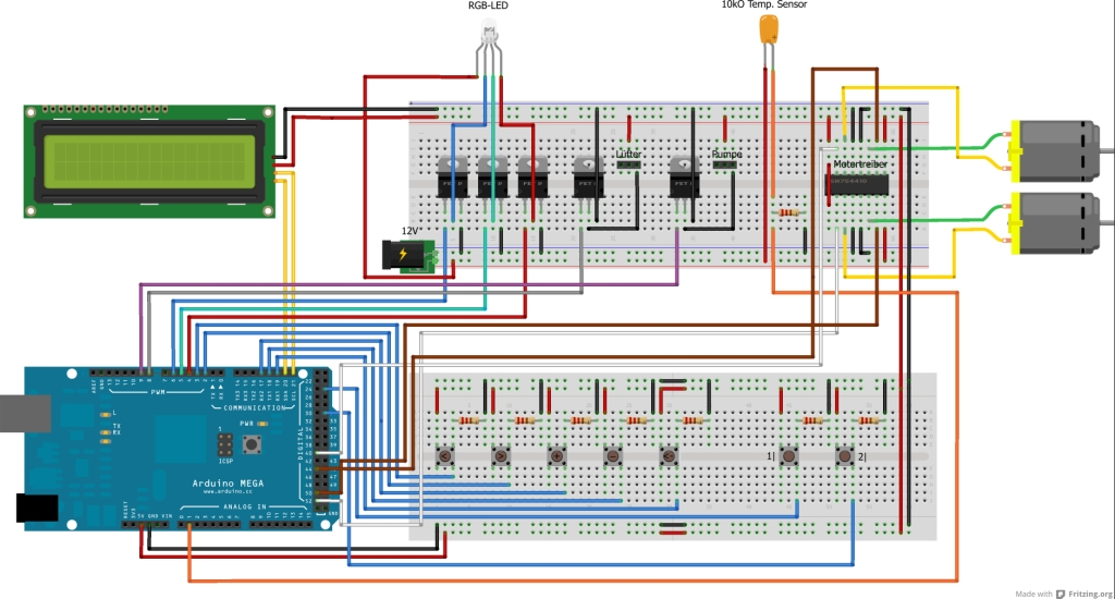

Ich habe mir für ein CaseCon Projekt (selbstgebautes PC Gehäuse) eine
Regelung für Lüfter, Pumpe der Wasserkühlung, RGB-LED Strips und einen
Motor mit Hilfe eines Arduino Mega 2560 gebaut, bei der ich die
Wassertemperatur abgreife und dementsprechend Lüfter, Pumpe und
Lichtfarbe steuere..
Es funktioniert auch soweit alles zufriedenstellend, bis auf die
Lüftersteuerung mit PWM. Also sie funktioniert schon, aber die Lüfter
pfeifen wenn sie nicht auf voller Drehzahl laufen.
Ich weiß, dass das ein sehr ausgelutschtes Thema ist und ich habe auch
schon ausgiebig die Suchfunktion benutzt und denke ich brauche dafür
einen LC Tiefpass um das PWM Signal zu glätten.
Mein Problem ist gerade die Auslegung von L und C. Ich habe nach
Anhaltswerten gesucht, mit denen ich anfangen kann zu testen und bin auf
dieses Lüftersteuerung gestoßen.
http://geoffg.net/fancontroller.html
Er benutzt eine Induktivität mit 100uH und einen Kondensator mit 470uF
um damit 1-2 Lüfter zum schweigen zu bringen.
Jetzt mein großes Problem, ich habe 9 Lüfter verbaut, die alle Parallel
geschalten an einem Kabel hängen. Das habe ich aus dem Grund getan,
damit meine Platine nicht unnötig groß wird und ich keinen riesen
Kabelsalat habe.
Link zum Lüfter. Ich habe die 120er.
http://www.enermax.de/produkte/luefter/tbsilence-manual/
Wie muss ich die Anhaltswerte die ich habe hochrechnen, damit sie für 9
Lüfter funktionieren und ich dann eine Auswahl an Teilen bestellen kann
um es testen zu können?
Jetzt zu meinem Aufbau.
Ich steuere per PWM des Arduino (die haben 500Hz PWM Frequenz soweit ich
das verstanden habe) einen MOSFET IRFZ44N, der dann die Masse der Lüfter
steuert. Ich habe die Schaltung mal mit angehängt. Bevor der große
Protest jetzt losgeht, dass da etwas nicht stimmt, der Plan ist schon
etwas älter und es sind noch Fehler drin, aber rein die Lüftersteuerung
ist auf dem aktuellen Stand.
Ich wäre euch sehr dankbar wenn ihr mir einen Tipp geben könntet, was
die Auslegung des Tiefpasses angeht. Und wenn ihr noch
Verbesserungsvorschläge für die Schaltung an sich habt, bin ich
natürlich auch nicht böse :-)
Danke im Voraus
Gruß Bert
Gast #3317782
Eine einfache Idee: Mach doch einfach die PWM-Frequenz höher. Dann hörst
du sie auch nicht mehr und mußt keine Glättung machen, die auch nur
Verluste bringt.
Bei der Arduino-Programmierung kann ich dir aber nicht helfen, weil ich
die nicht kenne. Aber die PWM-Erzeugung wird sicher nicht auf 500Hz
festgelegt sein. Vielleicht kann dir jemand aus dem Forum helfen, der
sich mit Arduino auskennt.
OP #3317985
Hubert G. schrieb:
> 9 Lüfter ändern an der Induktivität nichts, sie muss nur für deine 2,7A
> ausgelegt sein. Elko auch etwas größer machen.
Danke Hubert, das habe ich mir fast gedacht.
Dann wird es wohl auf eine Ringkernspule hinauslaufen.
Aber vorher mache ich mich nochmal schlau, wie ich im Fall die PWM
Frequenz des Arduino ändern kann (danke Ich).
Gruß Bert
