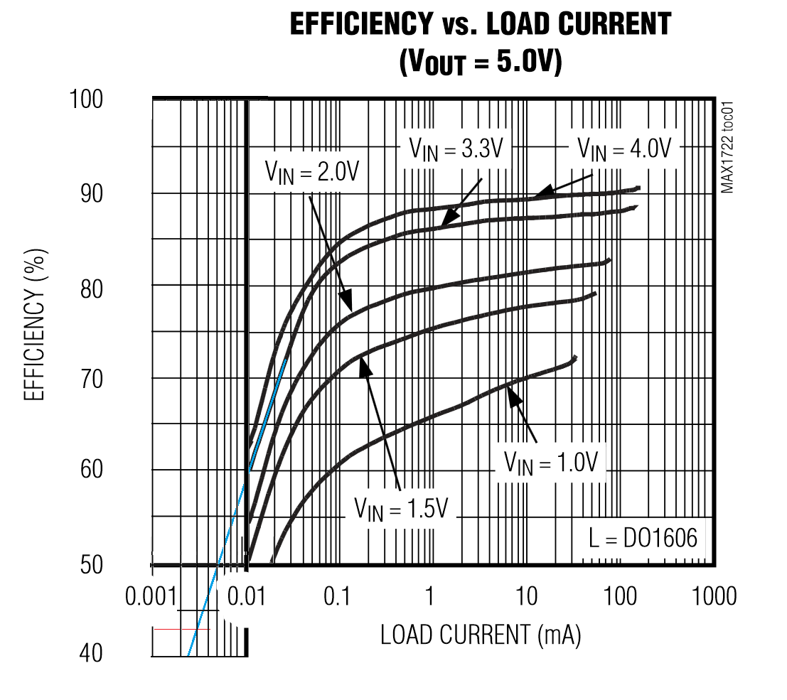

Moin, wie macht man aus 3V (aus einer CR2032) etwa 5V (+0,5; -0,2) bei 3µA typischer Stromaufnahme der 5V Last ohne 50 oder mehr % der Energie zu verheizen? Gruß, Dirk

Gar nicht. Besser als MAX1724EKZ50 wird's wohl nicht, und der liegt DEUTLICH unter 50%. MaWin schrieb: > Besser als MAX1724EKZ50 wird's wohl nicht, > und der liegt DEUTLICH unter 50%. Wo hast du das im Datenblatt herausgelesen?
#3317886
Bei nur 3µA Ausgangsstrom geht der Ruhestrom (Eigenstrombedarf) des Wandlers sehr stark in die Energiebilanz ein. Ich glaube auch nicht, dass du über 50% kommst. Eventuell ist es sinvoller 2 CR2016 zu nehmen. Die haben die selbe Größe wie eine CR2032. Jedoch bekommst du dadurch direkt 6V. Dann brauchst du nur noch eine Diode und schon passt die Spannung in etwa.
#3317937
Dafür gibt es ein Diagramm, das bei 10uA aufhört, und dessen Kurve man
exrapolieren muss.
MaWin schrieb: > DEUTLICH unter 50% Ich würde es knapp unter 50% nennen.
#3317962
Wie wärs mit der Villard Schaltung? Sebastian schrieb: > Wie wärs mit der Villard Schaltung? Schonmal Wechselspannung aus einer CR2032 bezogen? Matthias schrieb: > Dann brauchst du nur noch eine Diode und schon passt > die Spannung in etwa. Eher zwei. Bei 10µA gehen bei der 1N4148 grad mal 0,4V drauf.
#3318146
Bloss ist die Kurve keine Gerade, wie du extrapoliert hast.
#3318230
Das kann man doch mit einer 1 oder 2 stufigen Ladungspumpe machen, man kann sie so konstruieren dass sie nicht mehr schwingt wenn die entsprechende Spannung erreicht wurde und dann verbraucht sie auch fast keinen Strom mehr. Dirk S. schrieb: > Moin, > > wie macht man aus 3V (aus einer CR2032) etwa 5V (+0,5; -0,2) bei 3µA > typischer Stromaufnahme der 5V Last ohne 50 oder mehr % der Energie zu > verheizen? Keine 5V Last nehmen scnr (auf 3.3V gibt es mehr fertige Möglichkeiten) LTC1517-5, wenn's eine einfache Ladungspumpe sein darf (~50% bei der Last, unbelastet zieht das Teil 6 bis 7 uA) http://cds.linear.com/docs/en/datasheet/15175fs.pdf Antwort schreiben |
