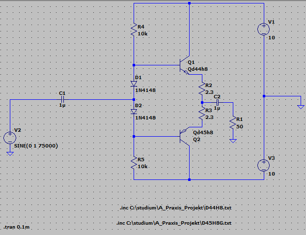

Hallo Community,
habe ein kleines Verständnisproblem bei dem einfachen
Gegentaktverstärker...

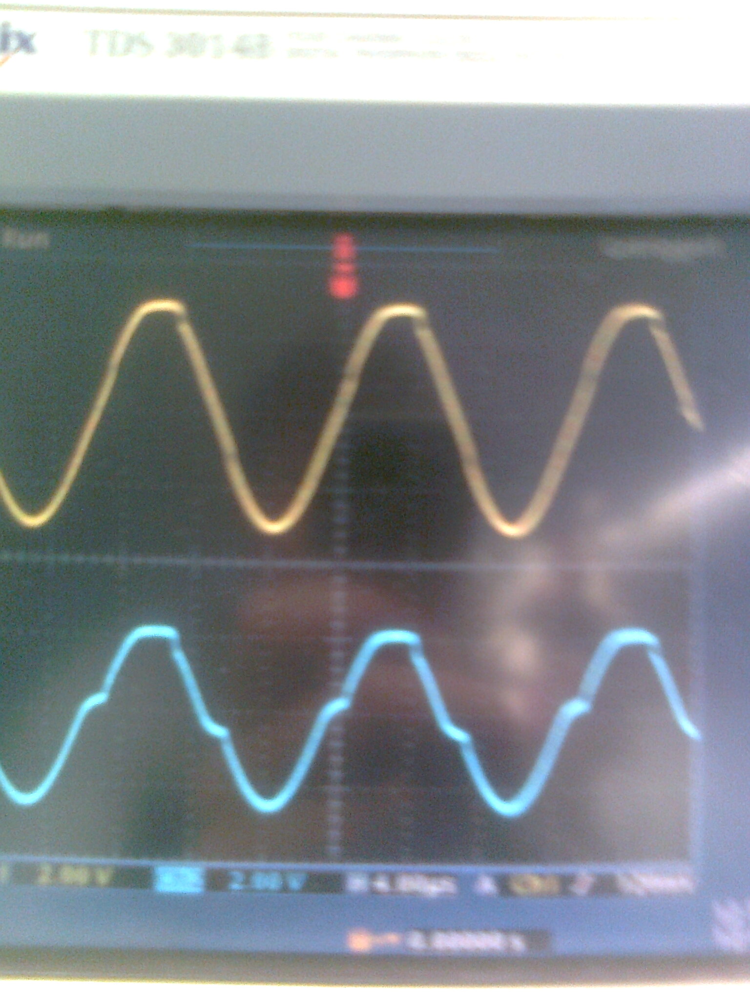

Das Problem ist folgendes: wenn der Ausgang der Endstufe nicht durch den
Widerstand belastet wirdzeigt das Oszi ein Ein- und Ausgangssignal
welches ich nachvollziehen kann...
Wenn nun allerdings der Lastwiderstand angeschlossen wird ,hat dies eine
Wirkung auf das Eingangssignal(im Pic gelber Signalverlauf).
als ersten Lösungsansatz habe ich Kondensatoren an die
Kollektor_Anschlüsse geschaltet, allerdings ohne Verbesserung der
Signale...
hat jemand eine Idee wo mein Fehler liegen könnte???
vielen Dank  fr

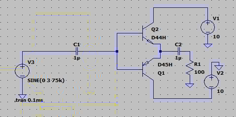

von Matthias L. (Gast)
Die Basen hängen gleichspannungsmässig in der Luft. Du musst folgendes
einbauen:
+Vcc ----o------
         R
  IN ----o----- zu B
         R
-Vcc-----o------
besser ist aber das:
+Vcc ----o------
         R
         o----- zu B npn
  IN ----o
         o----- zu B pnp
         R
-Vcc-----o------

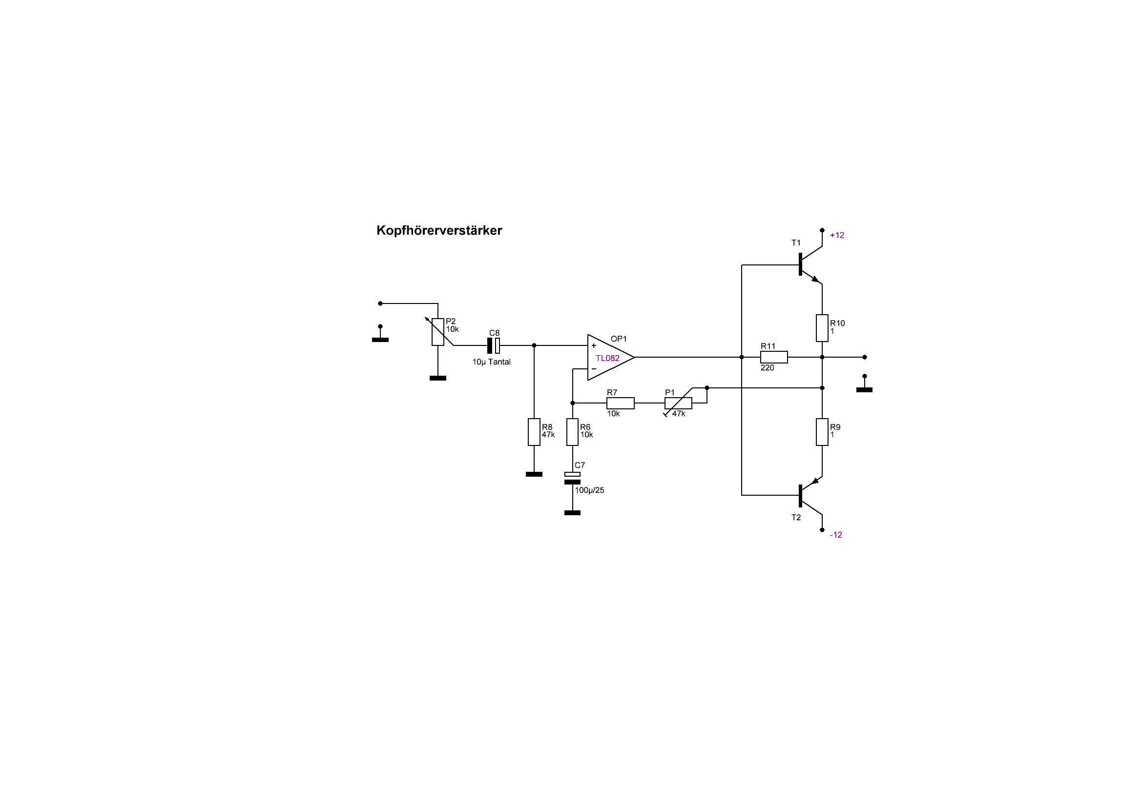

man kann die übernahmeverzerrungen weitgehend vermeiden wenn man nen
opamp vorschaltet.
die nachgeschaltete b endstufe liegt mit in der gegenkopplung.
die emitterwiderstände helfen dem opamp bei seiner arbeit.
n paar verrückte haben im hifi forum sogar den opamp diskret aufgebaut.
soweit wollt ich allerdings nicht gehen.
von flo R. (florudolph)
tausend dank für eure schnellen Antworten,
allerdings hab ich die Schaltung mit Dioden__Vorspannug und
eingestelltem Strom ebenfalls schon ausprobiert und habe trotzdem noch
das Problem, dass bei Belastung die Eingangsspannung einen Knick
bekommt...wenn ich am Funktionsgenerator die Frequenz bis auf 600kHz
hochdrehe verschwindet die Welligkeit des Eingangssignals..
mfg fr

Vergleiche mal die Schaltung von dir und die von dolf. Der R11 ist
wichtig!
Gruß, Jens

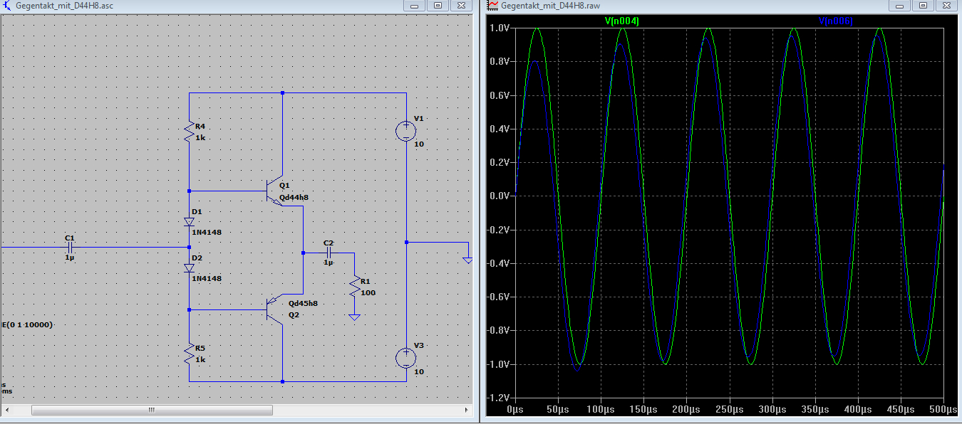

hab Die Schaltung so aufgebaut wie im LTSPICE...
Fotos von den Oszi-Signalen hab ich gerade nicht zur Hand da ich die
Schaltung zurückgebaut habe in der Hoffnung einen Fehler zu finden...
aber das Problem ist das gleiche.. die Eingangsspannung verzerrt, und
damit auch die Ausgangsspannung.
nochmal vielen Dank für die Antworten,
nachdem ich die Schaltung erneut aufgebaut habe, ist das Problem nun
beseitigt...keine Ahnung was ich vorher falsch gemacht habe....

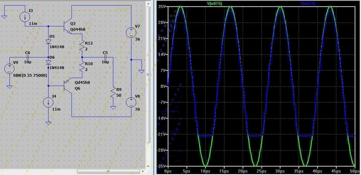

hallo,
hab da nochmal ne frage, wäre super wenn mir jemand helfen könnte.-
die Schaltung im angefügten Bild macht nicht das was sie soll, die
negative halbwelle wird nicht auf den gewünschten wert
verstärkt....meiner Meinung nach hängt das Problem an den
unterschiedlichen eingangswiderständen der Transistoren?!?!?!? wenn ich
den Strom der Stromquellen hochdrehe komme ich auf das gewünschte
Ergebnis. den Strom der Stromquellen hab ich mir aus der Kennlinie der
1N4148 abgelesen, bei diesem Strom fällt laut der Simulation 0,7V an der
Diode ab....
von ArnoR (Gast)
> Ergebnis.
Es liegt an der Stromverstärkung der Transistoren, der untere hat da
eben einen kleineren Wert.
> 1N4148 abgelesen
Warum das denn? Die Stromquellen müssen den notwendigen Baisistrom für
die Endstufentransistoren liefern und danach müssen die dimensioniert
werden.
> werden.
meine Überlegung war die Vorspannung für die Basis_Emitterstrecke so
herzustellen...und deswegen hab ich den Stromwert bei 0,7V genommen...
ich bin davon ausgegangen das der Basisstrom von der Signalquelle
geliefert wird... und das Dioden -Widerstandsnetzwerk nur den Ruhestrom
einstellt...
könntest du mir sagen wie ich den maximal notwendigen Basisstrom
berechne, der maximale Kollektorstrom soll 600mA Amplitude betragen und
der transitor hat Hfe von 60???? also müsste dann der Basissrtom 10mA
betragen???
von ArnoR (Gast)
> geliefert wird
Wie soll den das gehen? Schau dir mal die Polung der Dioden an. Die
Signalquelle liefert nur Strom in die Stromquellen, die Differenz geht
in die Basen. Daher kann der Basisstrom nicht größer als der
Stromquellenstrom sein.
> betragen???
Im Prinzip ja. Aber so knapp dimensioniert man das nicht, man würde eher
20mA fließen lassen.
