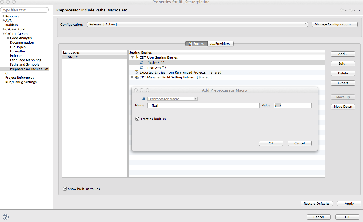

#3634210
War auch einen Tag auf der Suche nach einer Lösung. Google hat mich aber
immer wieder hier hin geleitet. Leider bin ich mit pitschus Tipp nicht
weitergekommen.
Eine Lösung die bei mir (Eclipse Kepler) funktioniert:
Projekt Einstellungen:
Properties -> C/C++ General -> Preprocessor Include Paths, Makros,
etc...
Dort:
Languages "GNU C" -> CDT User Setting Entries -> Add
Dort:
Preprocessor Makro (Dropdown oben links), Name: __flash ,Value: /**/ ,
Checkbox "Treat as built in": aktiv
Compiler tut das was er soll, Eclipse Syntax Parser meckert nicht mehr.
