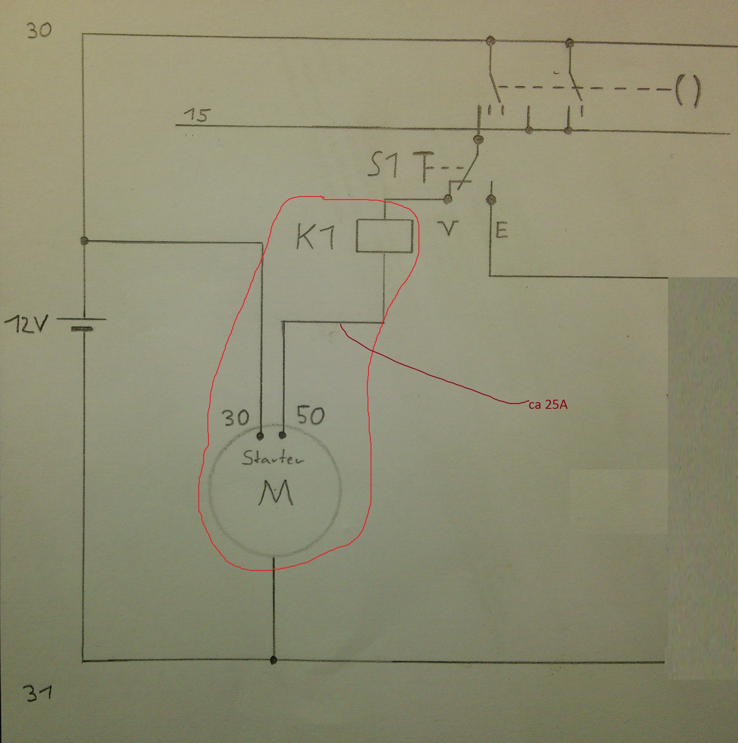

möchte an der Klemme 50 am Auto die Spannung abgreifen um damit ein
Relais zu schalten.
Mein Problem ist, dass an der Klemme 50 der Starter angeschlossen ist,
und da fließt ein Strom von ca. 25A.
Kann ich hier einfach so die Spule eines Relais anschließen, ohne dass
mir das Relais durchbrennt??!!
Wie könnte ich es anders realisieren?
Bräuchte wie gesagt, die Spannung an der Klemme 50, also die Spannung,
die nur dann auftritt, wenn der Zündschlüssel in der dritten
Raststellung ist.

In meinem Fall ist die Relaisspule und der Starter direkt in Serie
geschaltet.
Das heißt nach meinem Verständnis sollte der Strom, der vom Starter
gezogen wird, auch durch die Spule fließen??!!
Oder versteh ich was falsch.
Im Anhang nochmal zur Anschauung die Verschaltung.
> geschaltet.
dann wird das nix.
sollte er besser nicht.
tust du.
vorschlag:
schalte die K1 Spule zw. Kl. 50 und Masse.
Und alles wird gut !!!!
