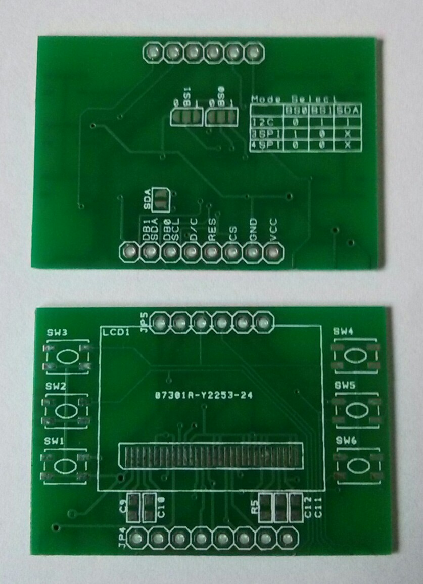

Hallo.
Ich will damit:
http://de.farnell.com/midas/mcot096016av-wi/oled-96x16-tab-weiss-i2c-i-f/dp/2342682?Ntt=2342682
oder damit:
http://de.farnell.com/midas/mcot096064az-rgbm/oled-96x64-passiv-rgb-mehrfach/dp/2342690?Ntt=2342690
ein Projekt machen.
Pinabstand des Foliensteckers ist 0.62mm oder 0.7mm. Dafür finde ich
aber keinen Stecker für die Leiterplatte.
Geht sowas auch ohne ? Also kann man das direkt auf die Leiterplatte
löten ?
Mario
#3319243
Mario S. schrieb:
> Hallo Timmo,
> und dann Lötpaste auf die Pads, die Folie von oben "drauf legen" und
> Reflow Löten ?
Ich verzinne zuerst die Pads auf Platine und Display hauchdünn (unter
Zuhilfenahme von Flussmittel). Auf den Pads auf der Platine sollte das
Lötzinn so dick sein, dass man eine ganz leichte Erhöhung hat. Dann
braucht man beim Löten kein zusätzliches Lötzinn dazugeben.
Dann Platine etwas sauber machen und wieder etwas Flussmittel auf die
verzinnten Pads der Platine geben. Dann halte ich die FPC auf die Pads
und richte es aus und löte dann erstmal die äußeren Pads. Und kommen
nach und nach die inneren Pads. Einfach die Lotspitze raufdrücken und
dann mit einem Schraubendreher o.ä. unten halten bis das Zinn erstarrt
ist. Ist ne Sache von 2 Minuten.

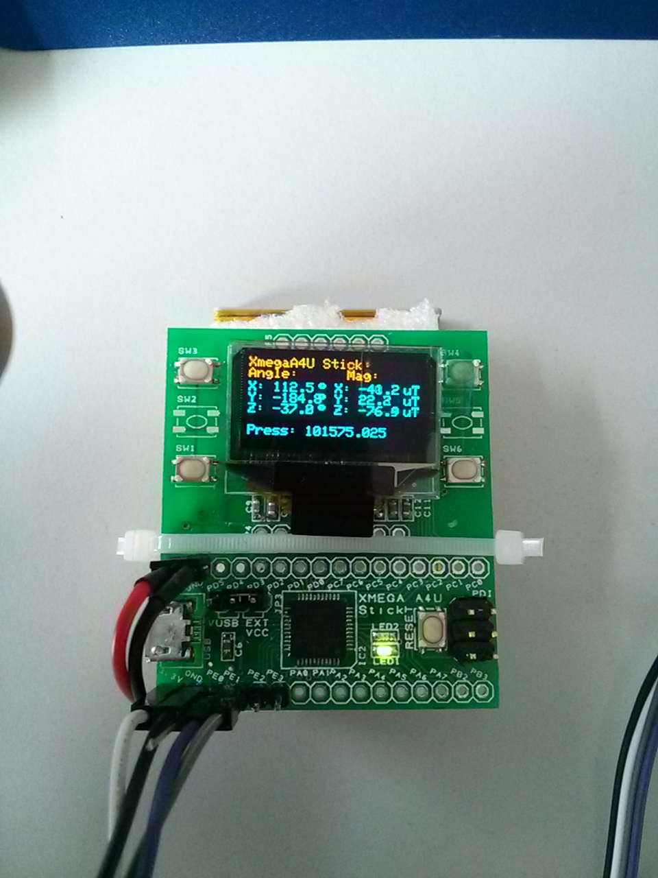

Mario S. schrieb:
> Hast Du ein Projekt (Foto) mit so einem Display ? Würd mich mal
> interessieren, wie sowas aussieht.
Siehe Anhang.
