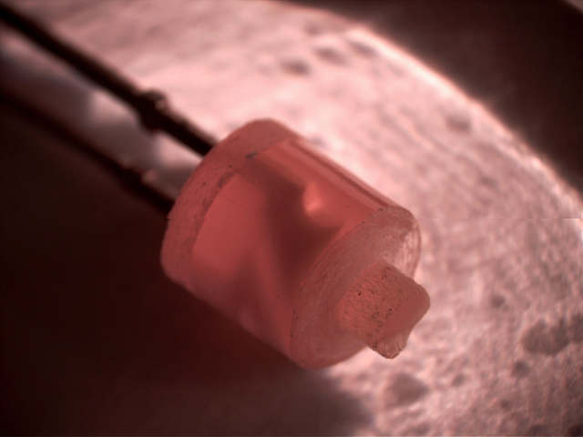

#3320646
Moin!
Warum nicht selber machen? Ich habe öfters aus einer 5 mm LED eine 2 mm
LED geschliffen, weil diese - je nach Anwendung - einfach zarter und
eleganter aussehen. Falls Du die LEDs ohne Abstand aneinanderreihen
willst, dann könnten 2 mm allerdings etwas knapp sein...
Die LED auf dem Bild ist beim Abmontieren abgebrochen - ich hatte sie
mit Sekundenkleber in die Frontplatte geklebt.
Gruß, Joe
