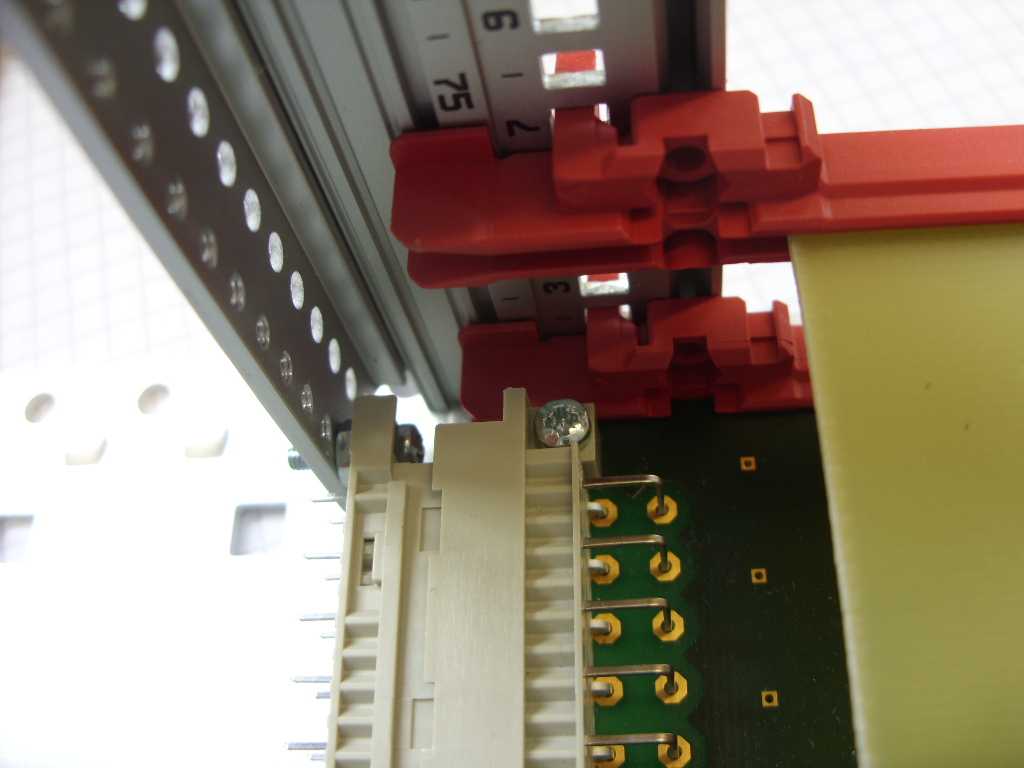

Warum passt das nicht, siehe Bild. Ich habe schon eine Mutter daruntergelegt, die VG-Leiste passt aber immer noch nicht, werde jetzt einen 5mm Abstandsbolzen versuchen. Irgendwas mache ich wohl falsch?!

verkehrtrum ?

Da gehört noch so eine weisse Lochschiene aus Plastik dazwischen, Dicke ca 2,5 mm.

Das ist eine Federleiste für den Einsatz auf einer Backplane (flache Bauform und Einlötstifte!). Dazu passt die Profilleiste nicht, das ist eine zum direkten Einschrauben der hohen Version von Federleisten (=Standard).
#3319782
hk_book schrieb: > Dazu passt die Profilleiste nicht, das ist > eine zum direkten Einschrauben der hohen Version von Federleisten Nö, bei mir zumindest sind beide Formen gleich hoch. Wie siehts denn vorn aus? Fehlt das was? Muss die Karte weiter rein? Ist die Karte zu kurz?
#3319800
Timm Thaler schrieb: > Muss die Karte weiter rein? So wie es aussieht ja, denn die steckt nicht ganz drinnen.

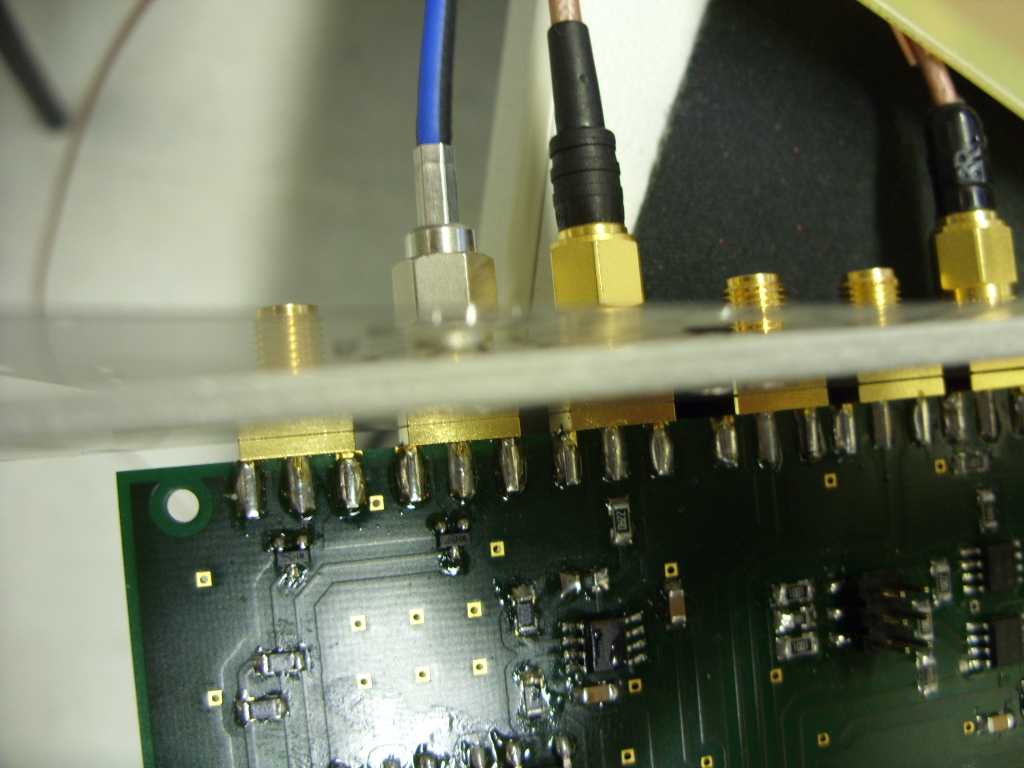

Habe hier nochmal Fotos der 2 Platinen. Ist der rote Kartenhalter so richtig montiert? Die grüne Platine ist exakt 160mm lang, die Sockel der SMA-Buchsen sind 1,7mm dick. Ich habe jetzt 5mm hohe Abstandbolzen drin und es passt jetzt. Die weisse Lochschiene aus Plastik ist 2,96mm dick, dazu eine 2mm dicke Backplane-platine und es würde auch passen.

Peter Zz schrieb: >> Da gehört noch so eine weisse Lochschiene aus Plastik dazwischen, Dicke >> ca 2,5 mm. > > Wo genau? Zwischen die VG-Leiste und das Profil mit den Gewindelöchern. Da wo Du jetzt die Muttern hast.
#3320393
soul eye schrieb: > Zwischen die VG-Leiste und das Profil mit den Gewindelöchern. Da wo Du > jetzt die Muttern hast. Quark, die Lochschiene nimmt man, wenn man eine Backplane hat. Und dann kommt die direkt auf die Profilschienen, darauf die Backplane, ohne Z-Schiene. Die Backplane passt gar nicht auf die Z-Schiene, weil sie höher als die Federleisten ist (http://www.hartmann-elektronik.de/tl_files/images/products/vme-vme4-vme64x/R1_VMEJ1_32.jpg) Die Z-Schiene rumdrehen geht auch nicht, weil die dann nicht mehr auf die Profilschiene passen dürfte. Aber auf dem ersten Bild oben sieht die Profilschiene komisch aus, als wäre da noch etwas dazwischen. Ich bau grad Karten ein, da ist der Abstand von der Auflage der Frontplatte bis zur Z-Schiene 175mm. 3mm Leiterplattenhalter, 160mm Leiterplatte, 12mm Messerleiste+Federleiste bis zur Auflage auf der Z-Schiene.
