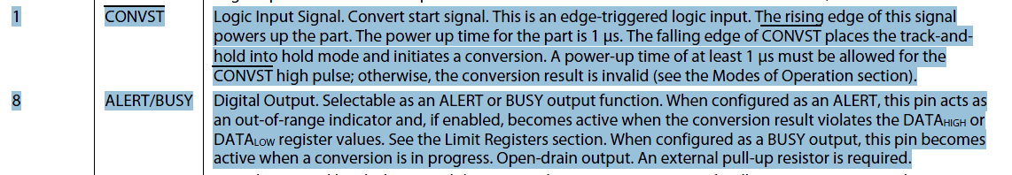

Ich habe da eine Frage wegen dem Pin CONVST und ALERT/BUSY!
Zum (Pin CONVST) ist das Richtig wenn ich ihn dauerhaft auf GND lege,
das dann die Umwandlung dann immer läuft?
Zum (Pin ALERT/BUSY) denn brauche ich ja um z.b. zu schauen ob die
Umwandlung noch im gange ist oder?
Ist meine Überlegung hier Richtig?
Ich denke nicht. Da steht eine fallende Flanke startet die Wandlung.
Also muss nach jeder Wandlung der Pin einmal (für mindestens eine
Mikrosekunde) auf High gelegt werden, damit mit einem Low-Pegel die
Wandlung erneut gestartet wird.
