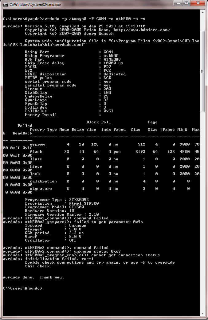

ich bin langsam am verzweifeln beim Versuch die Fuses eines Atmega8
auszulesen. (Und ihn anschließend zu programmieren).
Ich habe arduino als Board und Burn-O-Mat zu Auslesen der Fuses
verwendet. Es kam stets eine Fehlermeldung.
Nach langer Fehlersuche habe ich mich entschieden "Diamex
USB-ISP-Programmer Stick" einzusetzen. Den Atmega8 und die
Grundanschlüsse (siehe Anhang "atmega8_ansteuerung") habe ordentlich auf
eine Lochrasterplatine gelötet. Der Quarz hat übrigens eine Frequenz von
16MHz. Die Treiber vom USB-ISP-Programmer habe ich erfolgreich
installiert und ihn an den Atmega8 angeschlossen.
Anschließend avrdude heruntergeladen und im cmd folgenden Befehl
eingegeben:
>>avrdude -p atmega8 -P COM4 -c stk500 -n -v
(COM4 ist der richtige Anschluss)
Es erscheint die Fehlermeldung (siehe Anhang "avrdude.png").
Den Mikrocontroller habe ich auch gegen einen neuen ausgetauscht.
Könnt ihr mir sagen was noch zum Fehler führen kann? Werdet ihr aus der
Fehlermeldung vom avrdude schlau?
Fehlen mir noch irgendwelche Treiber zum stk500? Kann ich einen anderen
Programmer als stk500 nehmen? Wo liegt genau der Unterschied?
Danke für eure Hilfe.

Das kann doch wohl nicht sein. Ich habe NICHTS an der Schaltung
verändert; habe sie seit gestern Abend nicht angefasst und jetzt kommt
die gleiche  Fehlermeldung nochmal.
Habe avrdude, winavr und die Treiber für den ISP-Programmer auf einem
anderen Rechner neu installiert, da kommt die gleiche Fehlermeldung.
