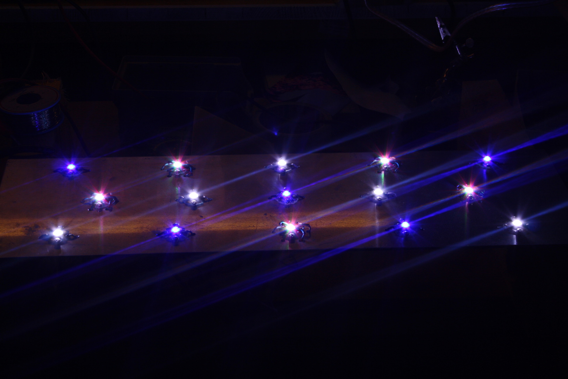

Hallo erstmal
ich meldete mich an, um Hilfe, Feedback und Vorschläge über mein etwas
größeres Projekt (an dem ich schon lange Zeit arbeite) zu bekommen.
Sollte villeicht erwähnen das ich von der Ganzen Programmiererei keine
zu große Ahnung habe, da es erst mein zweites Programm ist. Was ich vor
habe ist eigentlich ganz schnell gesagt: es soll ein Deckel für mein
140L Meerwasseraquarium sein mit folgendem features:
-ATmega 32-16 (8Mhz)
-LCD 4x20
-RTC
-90 VA LED-Licht (10xWeiß,Blau,RGB)
-10 PWM Kanäle (über software)
-Sonnenauf/untergang
-Mondphasen
-Temperaturerfassung des Wassers und der LED (Lüfter)
-Kommunikation mit dem Unterschrank um Pumpen unw. zu schalten
-evtl. Leitwert und PH-Messung
-evtl. bluetoothvervindung zum PC (UART)
und nun gehts schon los. Geplant sind 50 Zeiten pro tag an dem sich das
Licht ändert. Meine Frage:
z.B: Wenn ich um 10:07
Weiß1   0%
Weiß2   5%
Blau1   10% (je nach Mondphase)
Blau2   7%
usw......
und um 10:12
Weiß1   12%
Weiß2   8%
Blau1   15% (je nach Mondphase)
Blau2   9%
usw......
haben möchte, wie berechne ich -bzw der Controller- welcher "Dimmwert"
zu vewenden ist um einen vernünftigen Farbverauf hinzubekommen?
ach ja übrigens Programmier ausschlieslich assembler.....
Wäre für jegliche Hilfestellung sehr Dankbar
Grüße

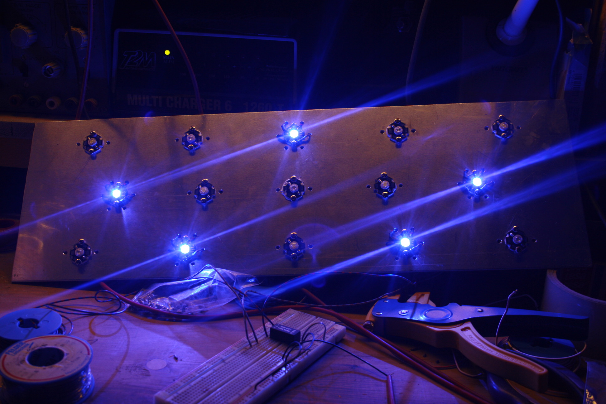

Gast #3320191
Zum Thema programmieren kann ich dir nicht helfen aber ich möchte dich
drauf hinweisen das du das ding Extrem dicht verkleiden solltest.
Ich hatte auch ne ähnliche Beleuchtung für mein Becken gebastelt nach ca
6-7 Monaten war keine einzige LED mehr am brennen
Kontakte komplett zerfressen trotz das es komplett mit Plexiglas
abgedeckt war und Spritzwasser überhaupt nicht dran kommen konnte.
Die Luftfeuchtigkeit und der erhöhte Salzgehalt haben mir die LED
zerstört
meine jetziger aufbau hebt dagegen schon länger ohne Probleme (LED Chips
komplett mit Silikon versiegelt bis zur LED ran inklusive
Anschlussdrähte und mit Epoxidharz noch drüber gepinselt)
mfg
OP #3320227
Danke für den Tipp
Habe den Deckel momentan mit T5 Röhren bestückt.... bis jetzt gehts...
da ich als Spengler Arbeite  hab ich zugänglichkeit zu Dicht und
Klebemassen
die eigentlich im Flugzeugbau verwendet werden, mit diesen ist es
möglich das Ding von Untenher auf jeden Fall Dicht zu bekommen.... und
zum Metall:
die Trägerplatte für die LED´s ist aus 3mm Alu gefräßt, und da ich sehr
viel mit Aluminium zu tun hab kann ich beruhigt sagen, wenn die
Legierung passt passiert da gar nix weiß nicht ob du ***** kennst, die
kommen aus östereich, machen unter anderem Fasaden und Dächer in
Küstengebieten..... von daher müsste es eigentlich funktionieren......
