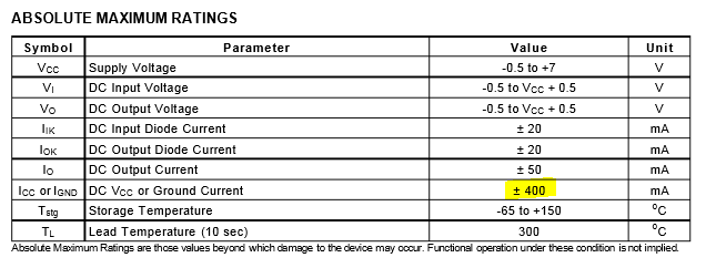

Ich möchte ein Tic Tac Toe mit einem Atmel und 10 Duo-Leds (gemeinsame
Kathode) bauen.
Da jede ca 20 mA verbraucht, benötige ich Treiber.
Transistoren sind mir ein wenig zu frimmelig und der UDN2981 für 1,15 €
(ich bräuchte 3 Stück für 20 Kontakte) eindeutig zu teuer.
Gestoßen bin ich auf folgenden Latch:
ST Microelectronics - 74AC573 für 0.65 $
http://www.alltronics.com/cgi-bin/category.cgi?item=74AC573

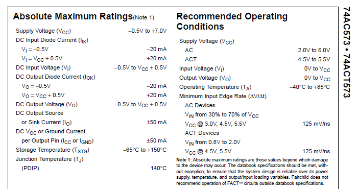

Soll 400 mA schaffen (siehe Anhang bzw Datenblatt auf der Seite).
Auf Reichelt gibt's den auch, für 43 ct, nur kann ich da den
Maximalstrom nicht rauslesen (s. Anhang "fairchild..."):
http://www.reichelt.de/ICs-74F-74ALS-SN75-/74AC-573/3/index.html?&ACTION=3&LA=446&ARTICLE=58131&GROUPID=2937&artnr=74AC+573
Anscheinend schafft der aber 50mA pro Pin.
Kann der von fairchild nicht so viel?
Die 400mA sind der maximal zulässige Strom durch das VCC- bzw GND-Pin
und nicht dir ein IO-Pin.
