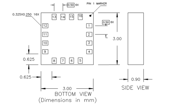

>> Such man nach "QFN 16 0.m pitch Adapter" gibts einige von.
> wenn ich mich nicht irre sind bei QFN Abstände zwischen Pins und die
> Kontaktbreite grösser als bei LPCC.
Müsste aber so eigentlich passen:
http://www.protekdevices.com/Assets/Documents/Package_Outlines/qfn16_pack.pdf

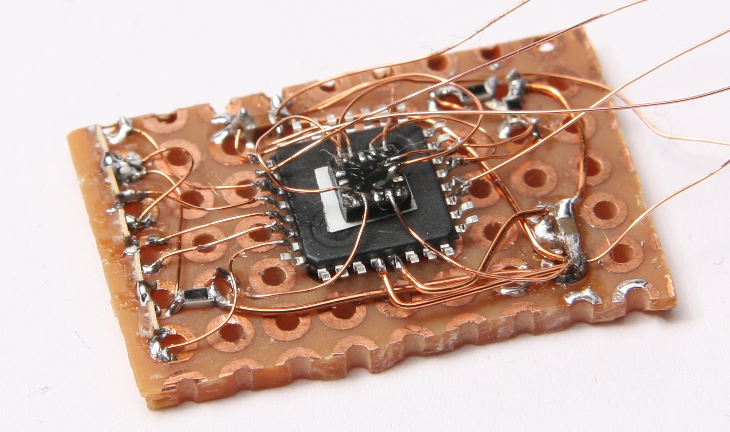

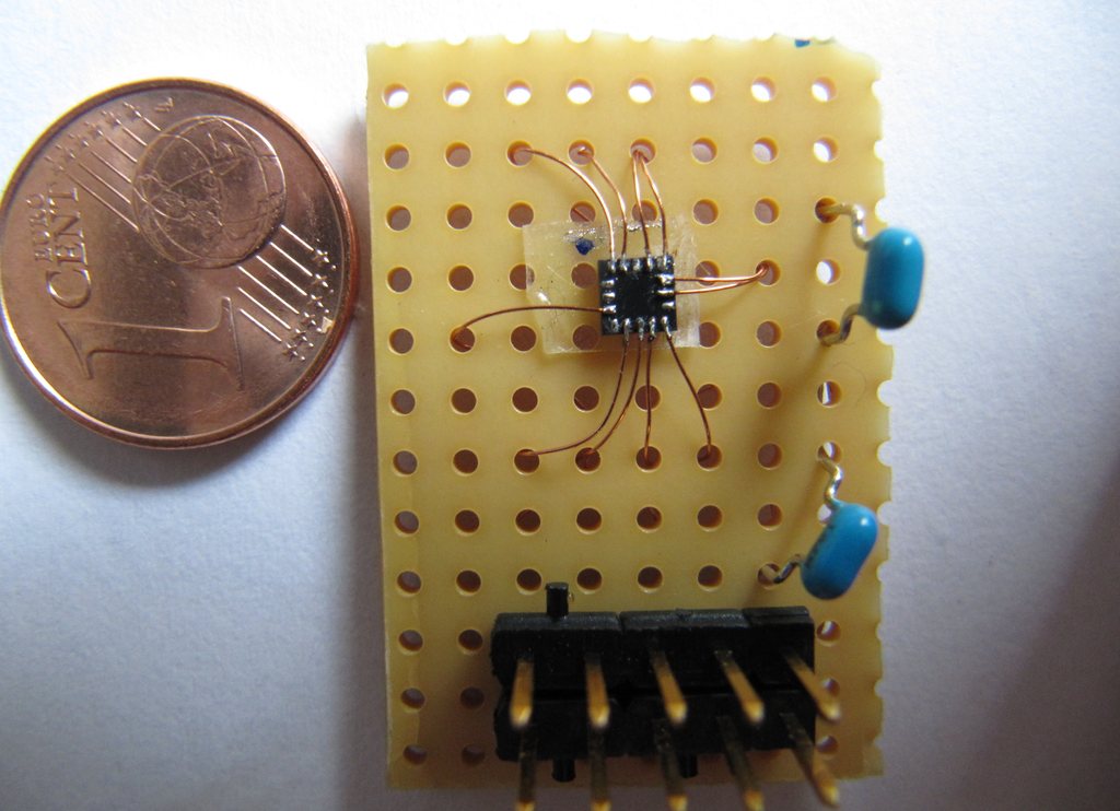

> Timmo H. schrieb:
>> Ansonsten kannst du es ja auch so wie ich machen wenn es nur ein
>> Einzelstück ist :D
> Auwaja, und es funktioniert bei dir ??? :-D
Klar, warum auch nicht...: http://www.youtube.com/watch?v=fadT2ODVMbc
