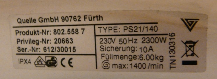

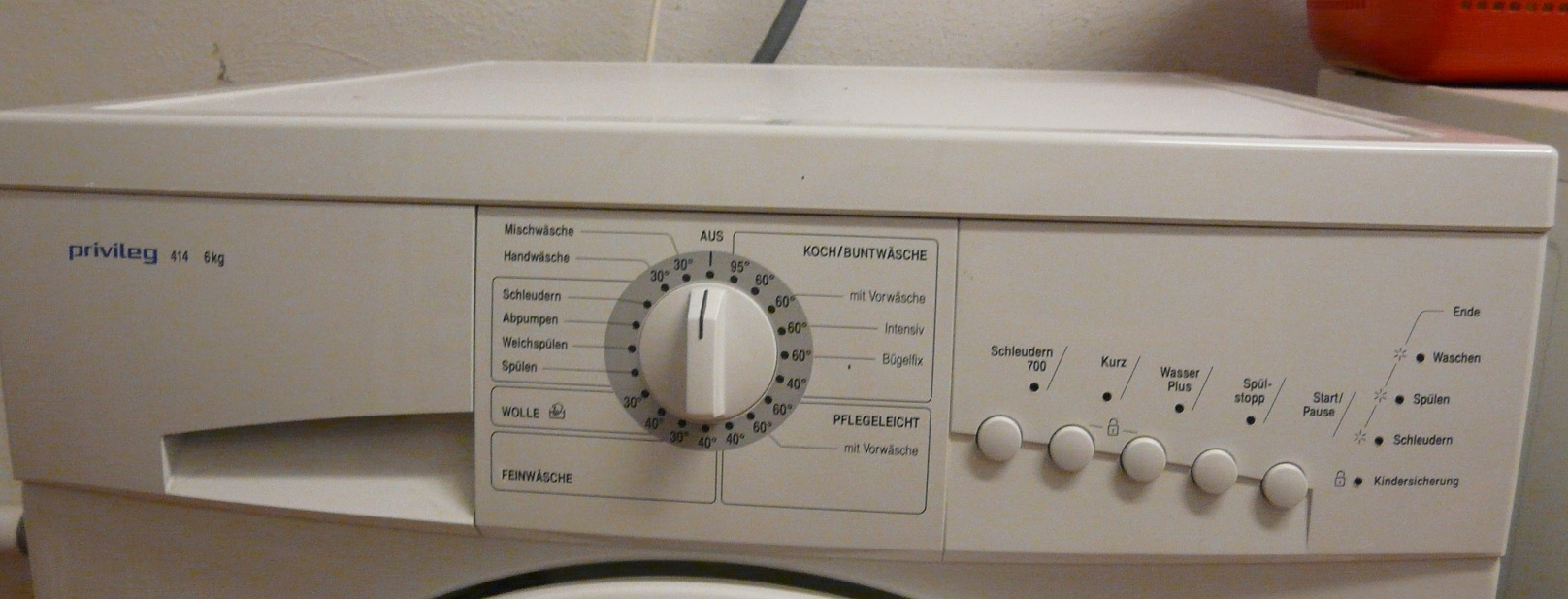

Poste mal bitte ein Bild von der Frontblende und dem Typenschild
(befindet sich im Türrahmen an der Maschine oder hinten)
Dann kann ich dir evtl. weiterhelfen.

OP #3321796
Vielen Dank für Eure Antworten. Typenschild hatte ich gestern schon
gesucht. Auf der Rückseite war keins. Auf die Idee mit dem Türrahmen bin
ich nicht gekommen. Danke für den Tip. Die Bilder habe ich mal
angehängt. Sind nicht sehr dolle geworden, aber ich hab den PC grade neu
installiert und musste mit da was mit Paint zurechtwursteln.

#3321924
Danke Für die Bilder. Die Maschine ist eine Gorenje, den genauen Typ
kann ich dir nicht sagen.

mit o.g. Maschine (Privileg 414 bzw Quelle PS21/140) habe ich ein
Problem:
Die Maschine steht irgendwann da und alle LEDs des Bedienfelds blinken
3x
Wann genau es eintritt entzieht sich meiner Kenntnis.
- Wasser läuft ein
- Trommel dreht
- Heizung funktioniert
- Abgepumpt wird auch bis leer
Viell gibt es hier ja noch jmd der sich auskennt 😉
vG
