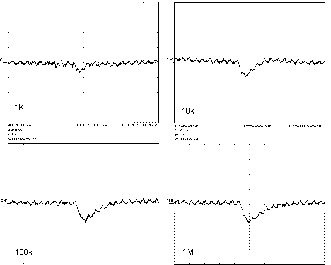

Gast #3322747
Hi
>Wäre schön, wenn man das irgendwo nachlesen könnte. Denn meine
>Beobachtung und die von Guest passen nicht dazu.
Im Moment habe ich auch keine schriftliche Quelle. Aber im Anhang mal
der Spannungsverlauf am ADC-Eingang. Jeweils ein Spannungsteiler mit 1k,
10k 100k und 1M als Spannungsquelle.
MfG Spess
