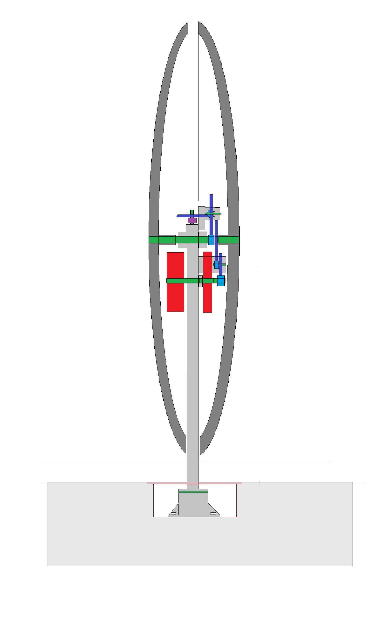

Passt das?
Hier geht es um den Entwurf eines kinetischen Kunstwerks,
angetrieben mit Wasserkraft.
Die roten Teile in der Skizze sind oberschlächtige Wasserräder.
Ca. 500 mm Durchmesser, Breite ( Gesamt ca. 150 mm ).
Blau sind die Zahnräder.
Nach meinen Schätzungen habe ich ( reines Gewichtsdrehmoment )
von ca. 2 Nm am Rad.
( Dynamische Kräfte, durch die Aufprallenergie sind nicht
berücksichtigt.)
Bei einer Untersetzung von 70: 1 sollten 125 Nm an der Hauptwelle
ankommen. Lagerverluste sind jetzt schwierig zu bestimmen.
Es sind wassergeschmierte Gleitlager mit möglichst kleinem " Stickeffekt
Das Hauptproblem wird sein: Was passiert nach längerem Abschalten.?
Startet das von selbst?
Die beiden Scheiben, rechts und links, wiegen zusammen etwa 400 kg
und haben einen Durchmesser von 2400 mm.
Das ist so verbaut, dass man bewusst nicht mit den Fingern drankommt .

Nimmste Plastikzahnräder (aus Polyamid oder so), die gammeln nicht,
Wellen aus Messing oder Edelstahl. Dann sollte das eigentlich kein
Problem sein. Das grösste Problem dürfte IMHO das Lager der beiden
Scheiben sein, da die richtig viel tragen müssen und dementsprechend
nicht aus Polyamid sein können. Eventuell eine Edelsahlwelle mit
Teflongleitlager, Metall auf Metall neigt dazu, festzurosten

Wenn es länger halten soll, würde ich an Edelstahlwellen mit
Messingbuchsen denken.
Die Verzahnung nagt auch schwer am Drehmoment; Die 125 Nm kommen mir
gefühlsmäßig etwas optimistisch vor.
Bei solchen Übersetzungsverhältnissen ist evtl. ein Planetengetriebe
oder ein Schneckentrieb effizienter. (Interessant anzusehen sind auch
Cyclogetriebe; für ein Kunstwerk sicher eine Überlegung wert.)
