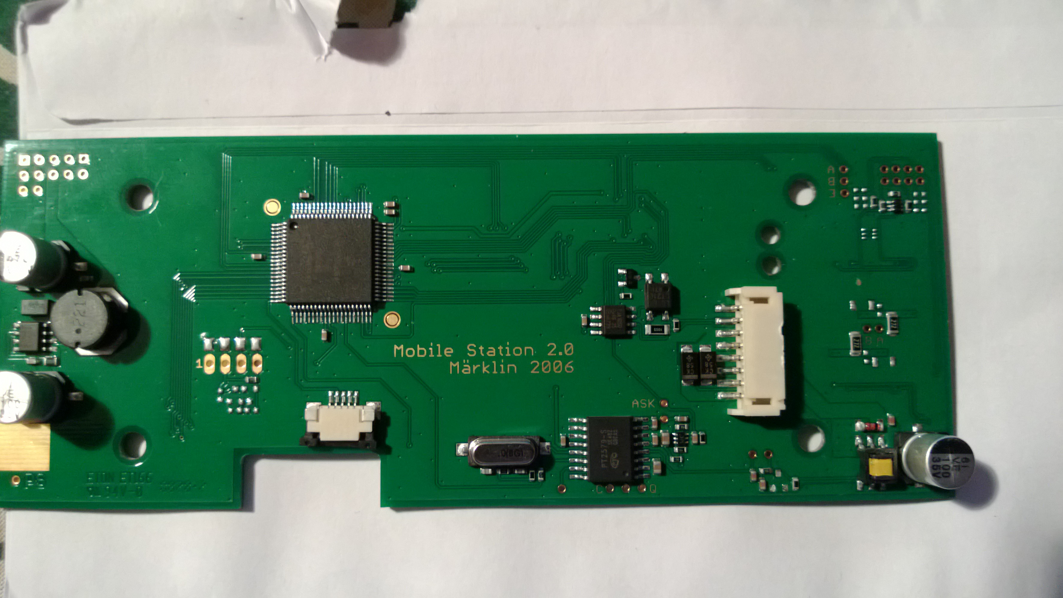

cih habe in einer Schaltung folgendes Bauteil:
http://www.s-manuals.com/pdf/datasheet/b/a/bat54%2C_bat54a%2C_bat54c%2C_bat54s_nxp.pdf
Jetzt meine Frage dazu:
Wenn ich mit einem Durchgangstester messe, haben alle Anschlüße
verbindung mit Masse. Soll das so sein oder ist das Teil defekt. Habe
leider keine Ahnung was das Teil direkt ist.Auch von Anschluss zu
Anschluss habe ich oimmer vollen Durchgang.

Es handelt sich hierbei um eine Märklin Mobile Station. Schaltplan ist
nicht vorhanden. Was auf jeden Fall klar ist, das in der Schaltung ein
Kurzschluss ist.Die Endstufe ist hochgegangen. Die beiden IC´s vom Typ
IR7103 und IR 7342 habe ich schon ausgelötet. Trotzdem Kurzschluss.
Ausserdem muss man nicht umbedingt alle Bauteile kennen. @Oh Man Du
kannst dann nicht behaupten das ich keine Ahnung habe.

So hier mal ein Foto. Wie gesagt Schaltplan ist nicht zu finden. Oder
Ihr wisst wo es einen gibt, habe schon alles durchgesucht. Fakt ist das
ein Kurzschluss da ist, dies zeigt die MS an da sie eine
Kurzschlusserkennung hat

blutengel schrieb um 21:08:
Danke, jetzt wissen die Modellbahnexperten hier wenigstens, daß es sich
um die neuere "Mobile Station II" (Märklin-Nr. 60653) handelt.
Im Übrigen schreiben diverse Modellbahnseiten, daß der
Dual-P-Kanal-MOSFET der Mobile Stations (sowohl 1 als auch 2) im
Original der IRF9953 ist, wurde das Teil denn schon mal verbastelt? Und
wenn ja, ging's vorher? Und was ist passiert, daß sie nicht mehr
funktioniert?
Und zum Foto: Ist das auf dem Bild die kaputte BAT54x im SOT23, oder ist
die auf der anderen Seite (wo auch nochmal 3 bis 5 SOT23 sitzen)?
