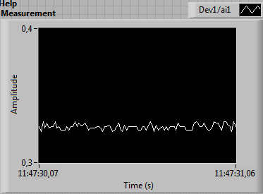

Danke schon mal für die Tipps. Den Feedback Widerstand habe ich auch
recht klein gewählt, also wird es denke ich an der Schirmung auch nicht
liegen.
Leider hat die Erhöhung des Kondensatorwerts nichts gebracht. Ich habe
ihn jetzt auf 110pF erhöht.
Im Anhang ist schon mal ein Bild, wie die Messung auf dem Oszi bzw. in
diesem Fall in LabVIEW aussieht. Das Multimeter zeigt 0,35V an.
Ein Bild vom Aufbau werde ich heute Abend uploaden.
#3322903
Das schaut für mich ganz schwer nach Störeinstrahlung aus.
Ich geh nur mal von deinem Eingangspost aus: Fotodiode liefert Strom im
µA-Bereich. Um bei 10 µA am Ausgang 1 V zu bekommen brauchst du 100 kOhm
Feedback-Widerstand. Jetzt brauchst du nur noch ne Anschlussleitung
jenseit von 10 mm Länge und du fängst dir schneller ne Störeinstrahlung
ein als du piep sagen kannst wenn die Geschichte nicht geschirmt ist.
Welchem Strom entspricht denn die 0.35 V, die du da hast? Es kann
natürlich auch sein, dass du nen Fehler im Aufbau hast. Sag uns bitte,
dass du das nicht auf nem Steckbrett hast...

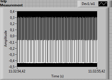

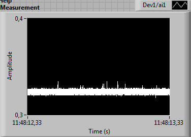

#3322953
> Und noch eine Messung mit ausgeschaltetem Verstärker bei 100Hz
Abtastrate.
Hast du überhaupt eine negative Versorgungsspannung für den Opamp?
Hinweise: Kein Opamp kann 0V Ausgangsspannung (Fall kein Photostrom),
wenn dessen negative Versorgung GND(0V) ist.
