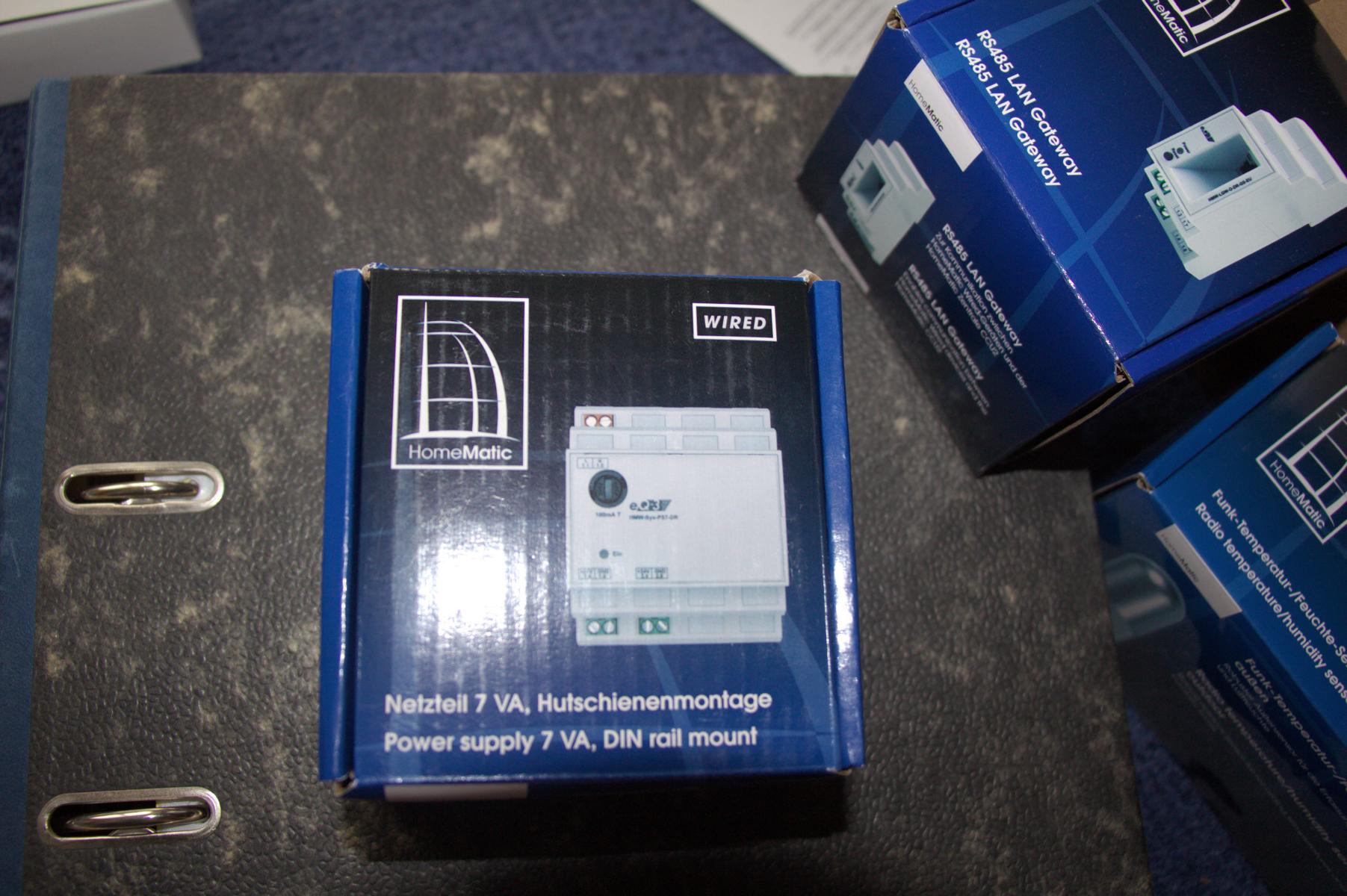

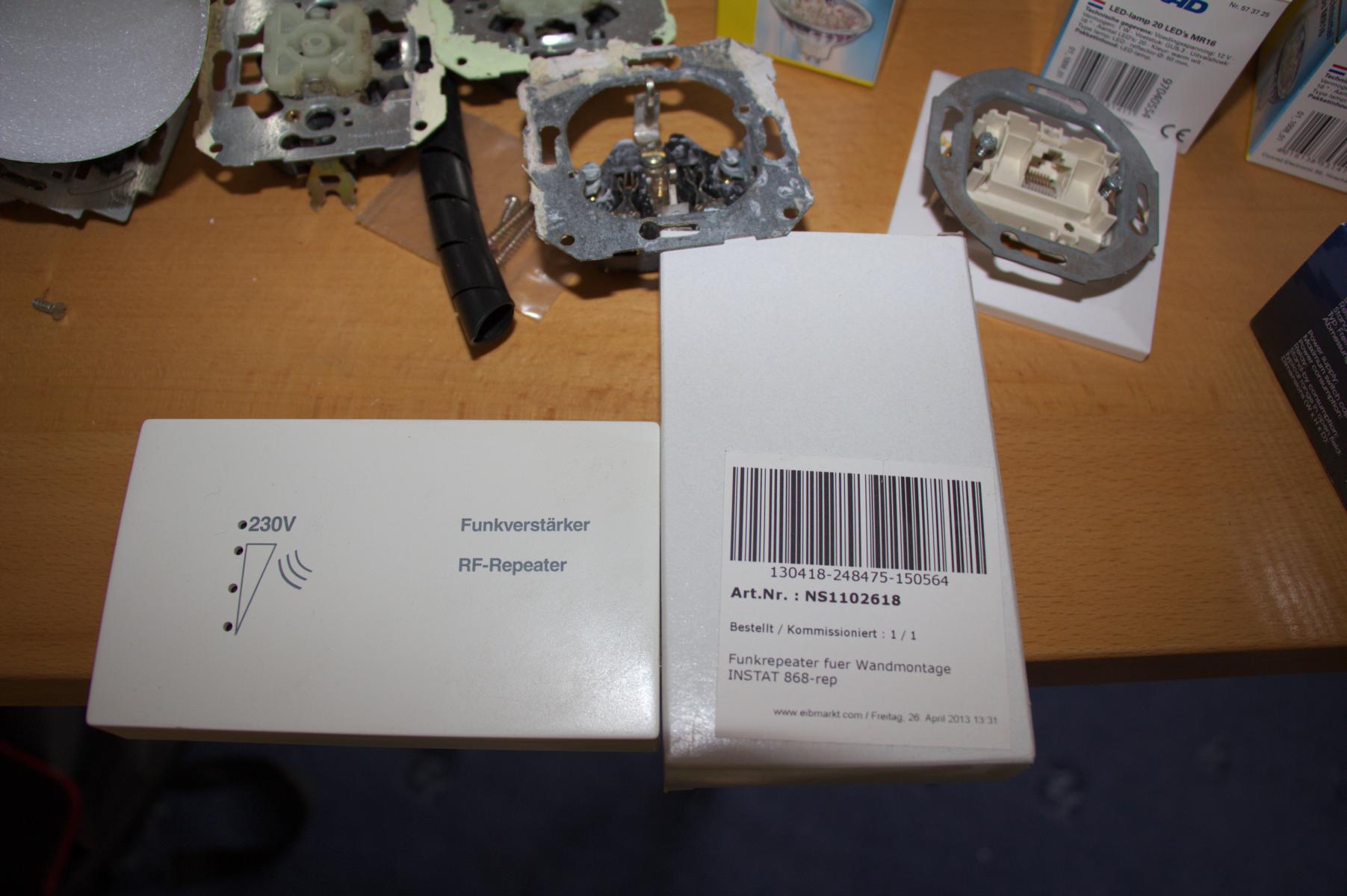

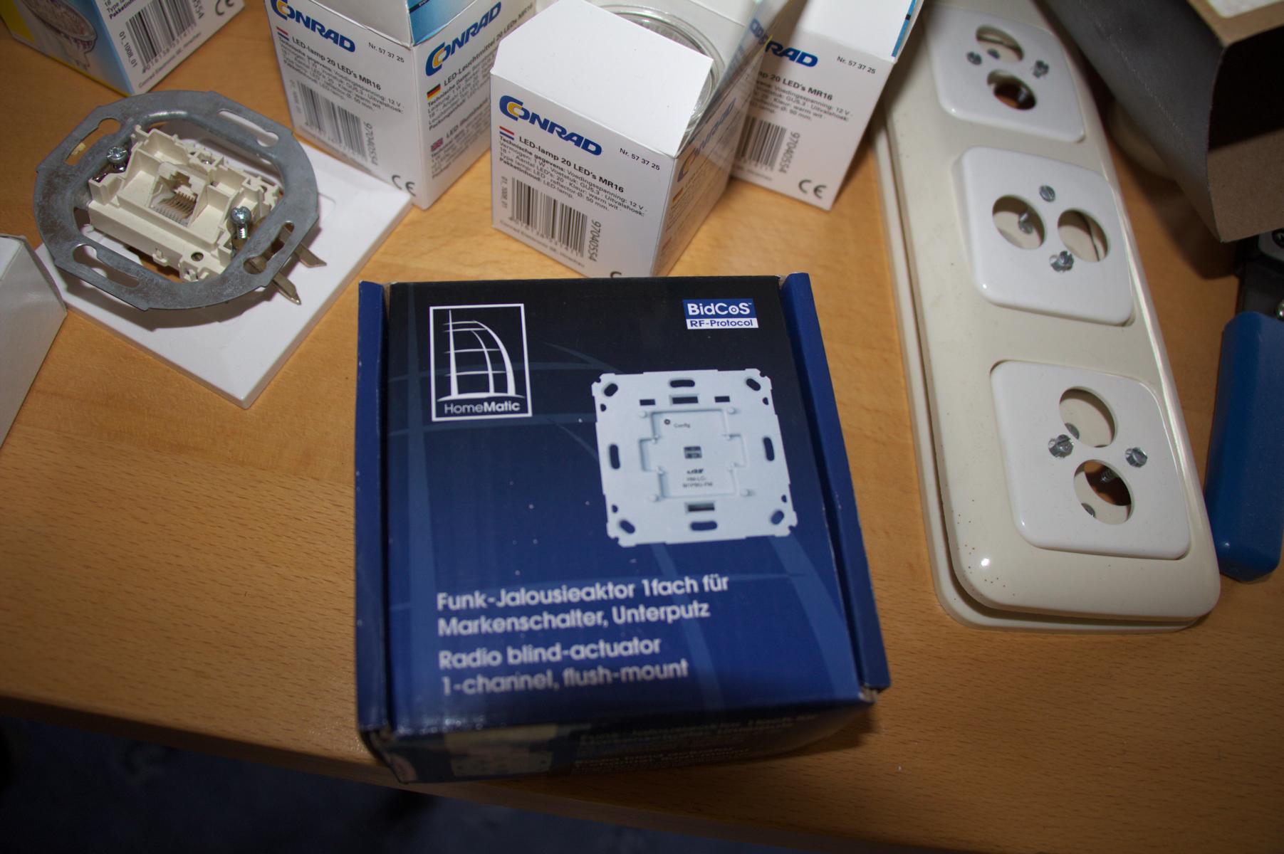

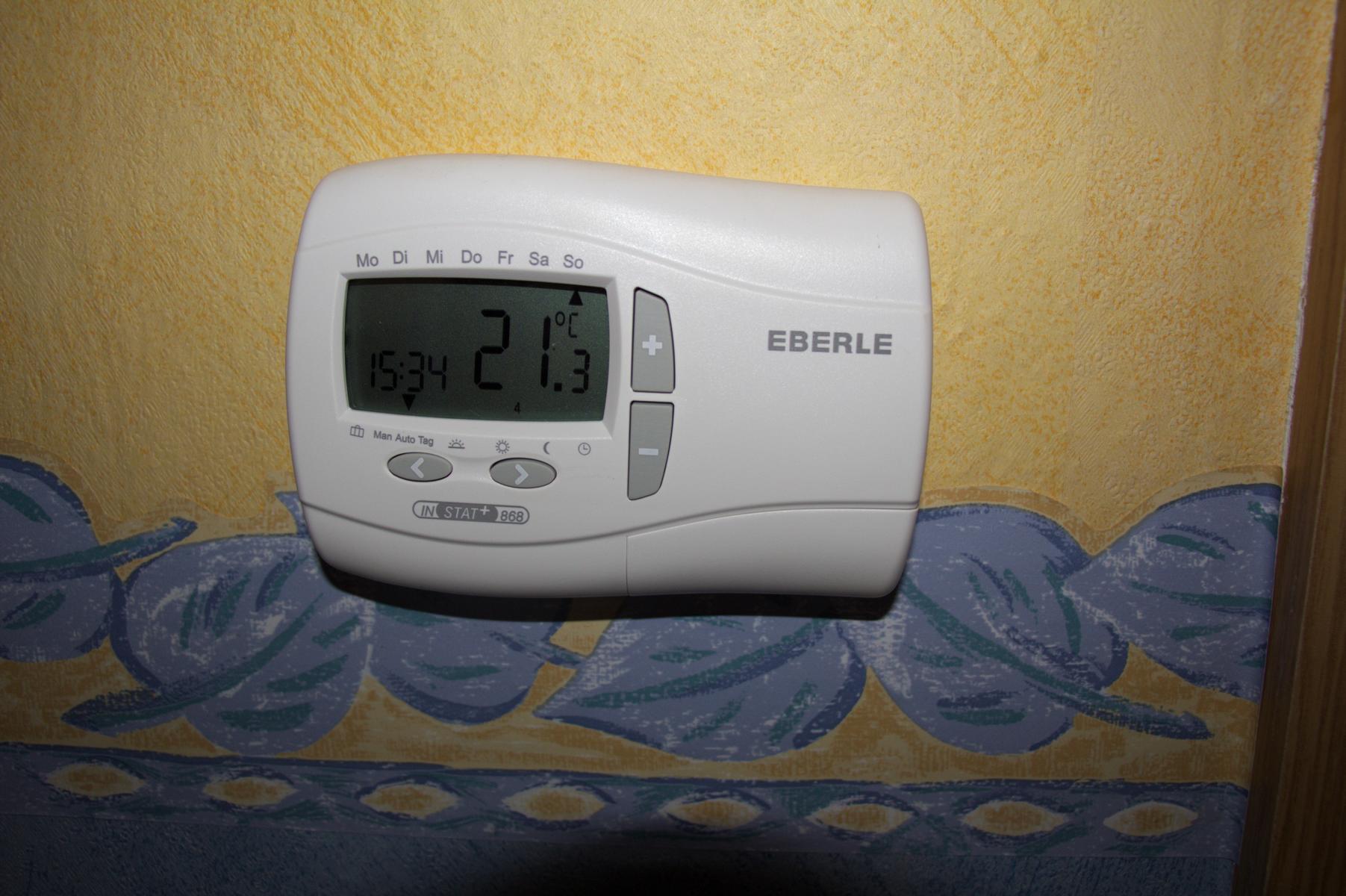

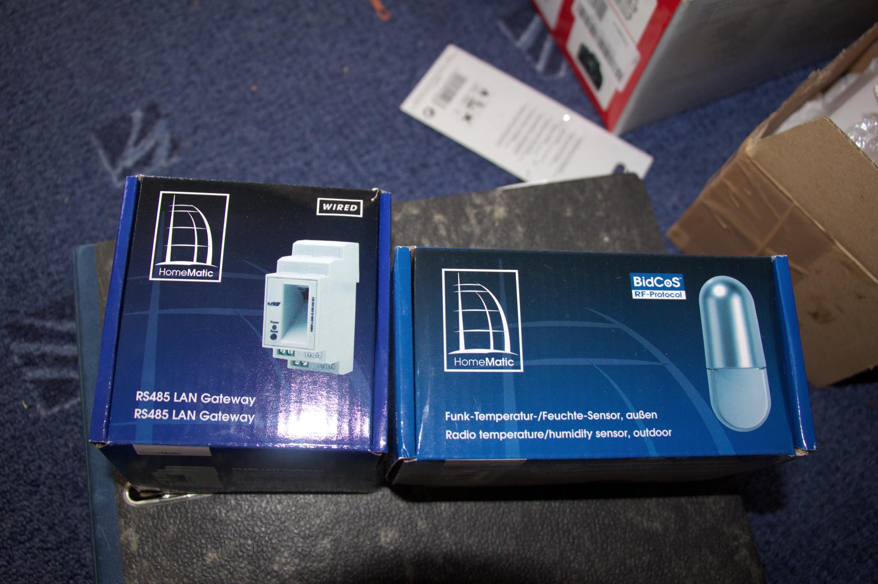

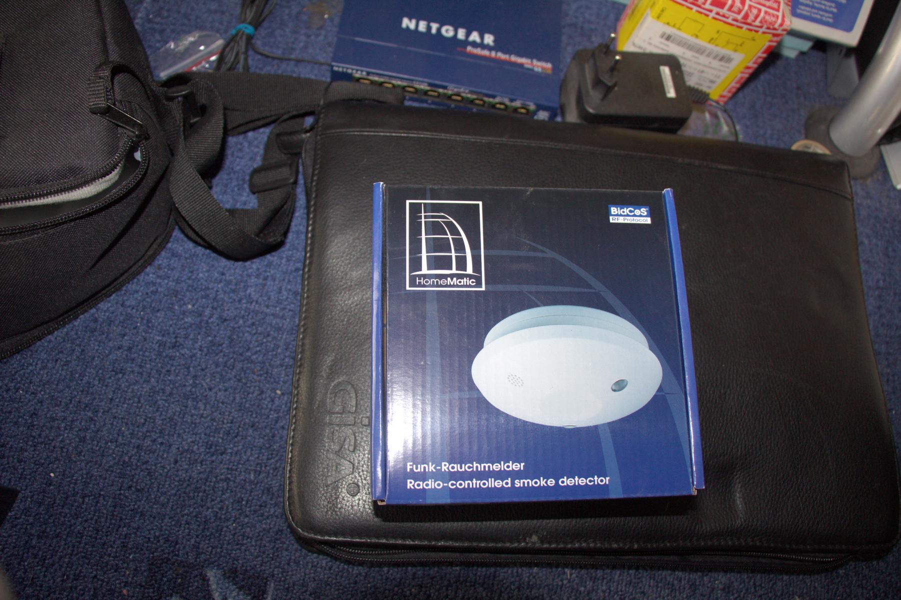

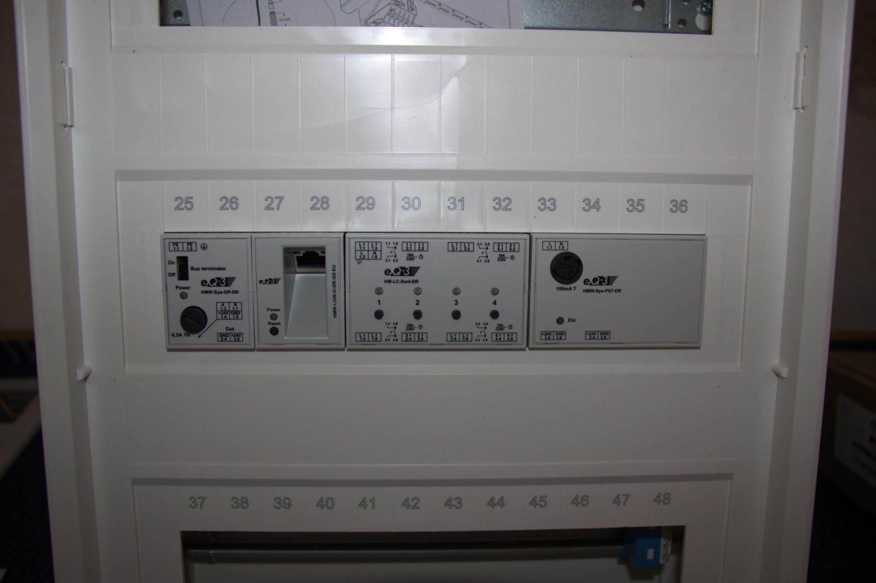

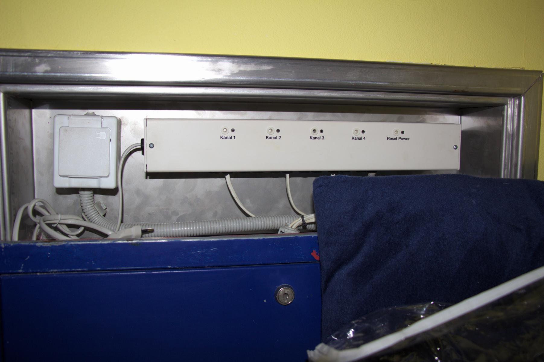

Ich wünsche euch einen schönen guten Abend. Ich habe leider ein riesiges
Problem. Meine Vater war dabei unser Haus zu automatisieren und hat über
ein halbes Jahr geplant und schon leicht angefangen. Ein paar Pläne hat
er mir oberflächlich mit geteilt, aber es reicht bei weiten nicht
ansatzweise um mich dabei zurechtzufinden. Jetzt ist es leider das
Wochenende passiert, das er von uns gegangen ist und wir Ihn nie wieder
sehen werden. Ich hoffe er Ruht im Frieden. Ich habe jetzt das Problem
das ich die Automatisierung für meine verbliebene Mutter die
Automatisierung beenden möchte/muss, ich aber keine Ahnung habe was ich
genau machen muss oder wo ich mich belesen kann. Viel Zeit habe ich
nicht, ich wohne so nicht mehr bei meinen Eltern und kann hier auch nur
2 Wochen bleiben und ich würde das gerne bis dahin erledigt haben, auch
wenn ich mich Hauptsächlich um das hinterlassene kümmern soll. Ich hoffe
mir kann jemand auch hier so helfen.
Damit dies leichter ist, habe ich von jedem Teil ein Bild gemacht, wo
ich denke das es dazu gehört.
Mit den Geräten sollen über Funk(im 868,3 Mhz Band) insgesamt 2 Etagen +
Keller Verbunden werden.
Dabei sollen die folgenden Funktionen bereitgestellt
werden(automatisiert z.b. mit Timer (Optional, das war mal so geplant
auch im Netzwerk/Internet)):
In den 2 Etagen:
- jedes Zimmer mit fernsteuerbaren dimmbaren Lampen
- jedes Zimmer mit fernsteuerbaren Rollläden + Schalter
- jedes Zimmer mit Thermostat zur Steuerung der Heizung
- Wohnzimmer mit den kleinen PC als Steuergerät(später vielleicht mit
Touch Steuerung)
- Steuerung der Heizung über den Temperatur/Feuchtesensor
- Einbindung von einigen Funk Rauchmeldern, ich weiß aber nicht wie
im Keller ist dann die Heizung und Platz für die Hutschienen(welche ich
auch von einen Elektriker Meister abnehmen lasse, aber der hat sonnst
von den Geräten nicht soviel Ahnung)
Ich hoffe die Bilder sind soweit in Ordnung, das ist das erste mal das
ich mit der Kamera Bilder gemacht habe.
Ich hoffe Ihr könnt mir bitte helfen.
Danke jetzt schon.

Die HomeMatic ist ein Produkt von ELV. Es gibt ein eigenes Forum dafür
http://homematic-forum.de/
Aber wie Patrick scon sagt, 2 Wochen sind zu kurz. Das ist eher eine
Projekt für 2 Monate Fulltime oder 2 Jahre parttime.
Wenn du wirklich nur 2 Wochen hast, dann bau alles auf klassische
Technik zurück, die von jedem Feld-Wald-und-wiesen-Elektriker gewartet
werden kann.

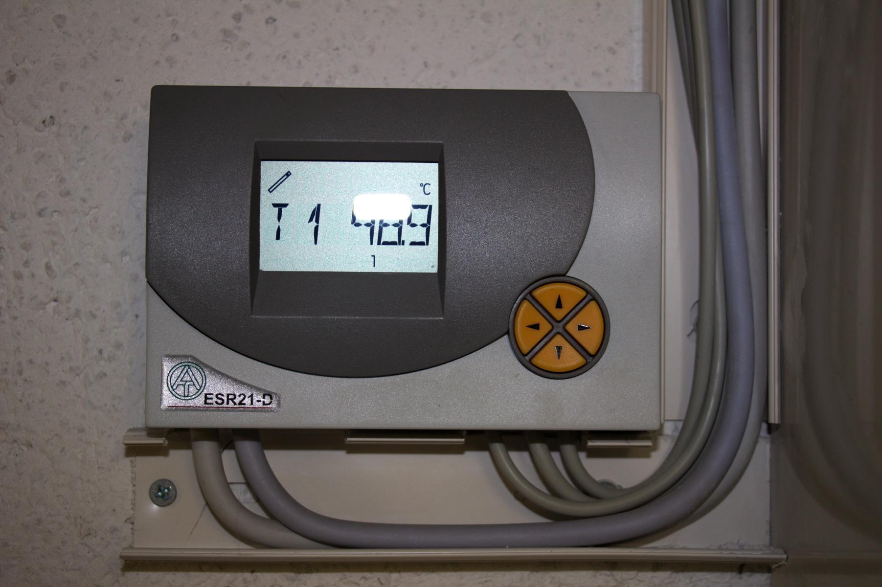

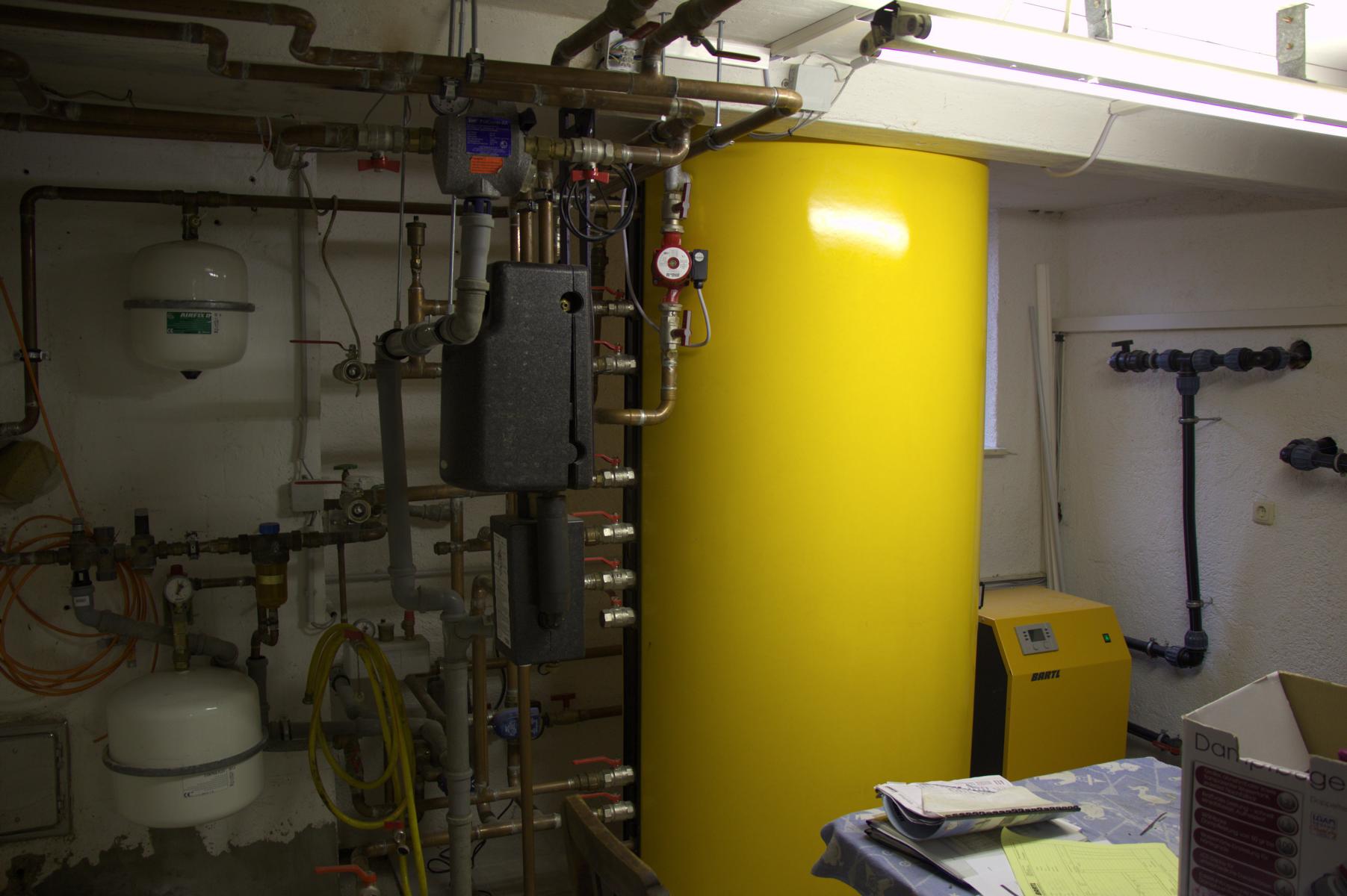

@oszi40: Was davon hast du als Solarregelung Identifiziert? Dann wird er
das falsch gekauft haben, da wir keine Anlage dafür haben. Wir haben nur
eine Erdwärme Heizung.
@all: Dann muss ich heute Abend anfangen die Handbücher zu wälzen, danke
das Ihr euch die Zeit genommen habt, alles anzuschauen.
Gast #3323047
Markus F. schrieb:
> Danke für die Antwort, die gehört zu der Heizung. In der Beschreibung
> steht ja auch für die Boilerladung und dafür wird das sicher auch
> genutzt.
Wenn Du alle Handbücher durch hast, dann ruf mal die Wartungsfirma an,
die sonst immer kam. Sie haben bestimmt auch ein paar nützliche Hinweise
z.B. wann/ob evtl. die Opferanode des WW Kessels wieder getauscht werden
sollte.
OP #3352918
Danke erst einmal für die Vielen Antworten. Nach viel Stress und lesen
möchte ich hier mal noch vermelden wie ich mich entschieden und was ich
bis jetzt gemacht habe.
Die Schalter habe ich derzeit als Normale/Dimmschalter verbaut. Die
Steuerung dazu werde ich wahrscheinlich zum größtenteils weglassen, es
soll nur noch soweit gemacht werden bis die Rolladen automatisch immer
herunter und hoch gehen.
Die neuen Thermostate habe ich in der Oberen Etage angeschlossen und die
Regelung an den Heizkreisverteiler angeschlossen und eingestellt. Diese
heizt schon einmal, das war mit den Handbüchern eigentlich "leicht",
jedoch zeitaufwendig, zu erledigen.
In der Unteren Etage, hängen jetzt schon die Thermostate und den
Heizkreisverteiler habe ich schon etwas weiter aufgestemmt, ich suche
dafür derzeit einen neuen Verteilerschrank um die Regelung
unterzubringen. Die Steuerung über die Box wird Später vielleicht noch
gemacht, aber da bin ich mir noch nicht sicher.
Die anderen Netzwerkumsetzer, Schaltrelays und und und kann ich derzeit
immer noch nicht zuordnen oder werden in der aktuellen Plaung nicht mehr
benötigt für was sie gedacht waren und werden aus dem Grund
wahrscheinlich weggelassen. Vielleicht gibt es in ein Paar Monaten
einige Teile davon im Unterforum Markt zum kaufen.
