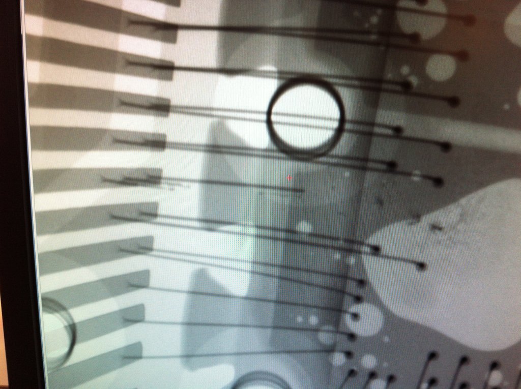

Als Tipp, bei meinen durchgeschmortem HDD Controller kann man klar sehen
das die stark belasteten (Gold) Bonddrähte 3-fach gebondet wurden. Die
Dice-Pads sind normal gross genug für mehrere Drähte.
