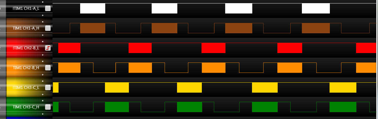

von Hunt W. (hunt_work_er)
hier mal ein Bild der Ausgänge.
Kanal 1) Low-Side Phase U
Kanal 2) High-Side Phase U
Man sieht auch hier: wenn beide Ausgänge einer Phase eingeschaltet sind,
müssten sie eigentlich aus sein. Sobald ein Ausgang aktiv ist
funktioniert es wie es soll.
von Martin Beuttenmüller (Gast)
Hoffentlich kann ich meie Gedanken verständlich formulieren ...
Gegeben: Pins (Timer-Ausgänge) vom µC = High-Z -> Fets = Kurzschluß
Frage: wenn die µC-Pins "floaten", was macht Dein Fet-Treiber daraus?
Möglicherweise muß Du durch (geeignete) PullUp/Down-Widerstände
dem Fet-Treiber Logic-Zustände "aufzwingen", da er "floaten"
mißversteht ...
Martin
Vielen dank Martin!
ein wort hätte gereicht: floaten!
ich habe immer dran gedacht, dass der STM die Pins high setzt. Dabei
haben die Pull-Up Widerstände des Logic analyzers (der für 10€ :)) den
high pegel erzeugt.
Immer diese banalen dinge...
