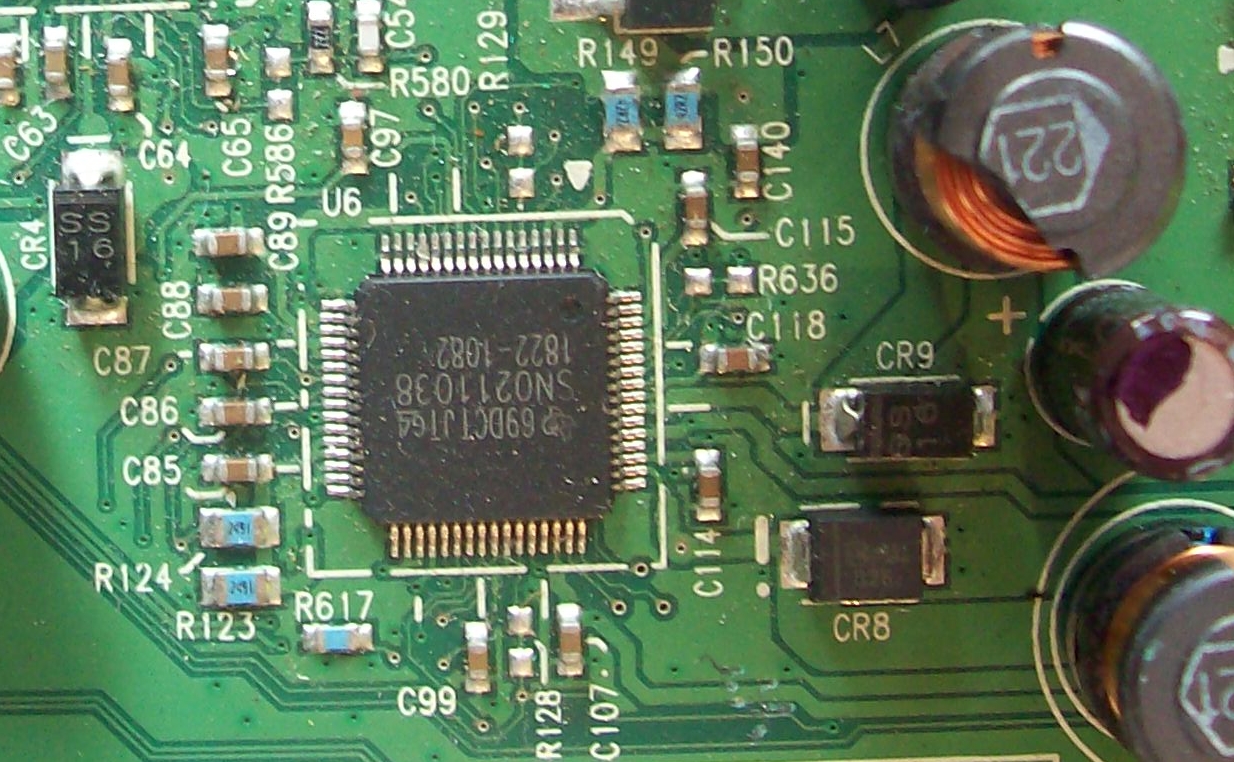

hi
bin quasi grad neu in der elektronik...
ich versuche grad kondensatoren und dioden auseinander zu halten(SMD).
für die meisten beschriftungen find ich auch datenblätter - nur bisher
nicht für dieses Bauteil "SS 16" => ist das überhaupt einen Diode, wenn
ja hat jemand ein datenblatt dafür?
danke und ahoi
Da du offensichtlich alte Leiterplatten schlachtest, kannst du dich gut
an den aufgedruckten Bauteilbezeichnungen orientieren.
R = Widerstand
C = Kondensator
CR = Diode
D = Diode
L = Spule
Q = Transistor.....
Moderator Persönliche Seite
als Gast schrieb:
> CR = Diode
Wobei das natürlich jeder anders schreibt.  Hier ist das offenbar
irgendein rectifier, daher das R, wofür auch immer das C gemeint
ist.  Bei anderen kann eine Diode auch D heißen oder QD.
Jenseits von C, R und L hört es mit der Einigkeit da schnell auf, und
selbst bei L muss das nicht sein.  Könnte ja auch eine Drossel sein,
die dann LC heißt (L, als “Choke” benutzt) oder CH oder was auch immer.
