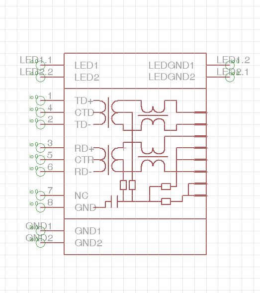

Ich bin gerade dabei mit Eagle ein Layout zu entwerfen, bei dem ich an
einen Chip1768 von NXP eine RJ45-Buchse mit Übertrager TRJ0011 bauen
kann.
Datenblatt Chip1768:
http://elmicro.com/files/elmicro/chip1768v121_manual_de.pdf

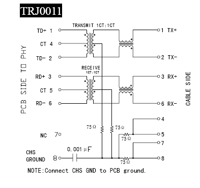

Datenblatt TRJ0011: http://www.pollin.de/shop/downloads/D450001D.PDF
Leider ist mir nicht ganz klar, wo ich die Pins CT (4) und CT (5) des
TRJ0011 am 1768 anschließe. Außerdem weiß ich nicht, wo ich die LEDs
anschließen muss. Ich hoffe, ihr könnt mir helfen.
Im Datenblatt des DP83848J, Seite 32 ist ein Stromlaufplan.
http://www.ti.com/lit/ds/symlink/dp83848j.pdf
Steht aber auch im Datenblatt des Moduls auf Seite 14, letzter Satz vor
Abschnitt 3.6
> anschließen muss.
Wieder im Datenblatt des DP83848J, Seite 18.
Den Übertrager suche ich gerade. Pollin hat leider keine mehr.
