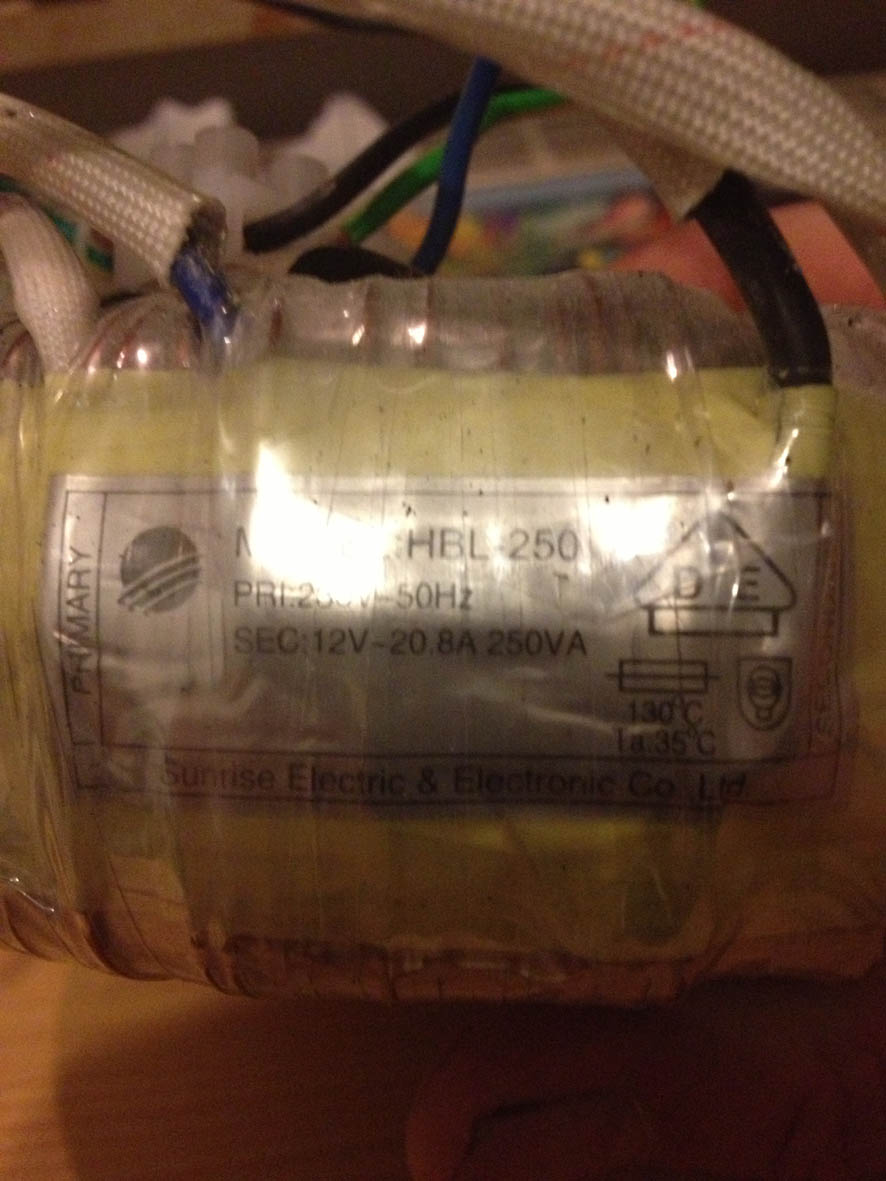

von Christian T. (tiedge)
ich danke Euch beiden für die netten Antworten.
Ich hätte noch ein paar Fragen, ich habe eine Ringkerntransformator auf
diesen steht 250 VA also ca. 200Watt und 12 -20.8 Volt. Kann ich aus
diesem auf Dauer 20 Volt rausholen oder macht  Er schlapp.
Wo bekomme ich den die China THB-6064AH her, find nichts bei Ebay habe
auch schon nach dieser Karte gesucht.
von Stephan H. (stephan-)
hat der mehrere Wicklungen ? Oder woher kommen die 12-20.8V ?
Der reicht sicher aus. 200W/20 Volt sind immer noch 10A.
Ringkerne sind kurzzeitig mit 200% belastbar. Das sind aber Reserven,
die nicht kalkuliert werden sollten.
Bei 20V Wechselspannung liegst Du gut. Du brauchst aber auch noch 5V.
Nein die THB habe ich einzeln gekauft. Eine koplette CNC Platine habe
ich noch nicht gesehen. Nur mal eine Endstufenplatine, welche Dir aber
solo auch nichts nutzt.
Schau mal nach Tripple Beast, wenn das Budget passt.
Zur China Steuerung:
http://forum.zerspanungsbude.net/viewtopic.php?f=50&t=1937&p=25616#p25616
Nein der hat nur eine und es steht drauf das er 12- 20.8 Volt macht was
mich stutzig macht.
Da sind wahrscheinlich die 20.8 Volt die 200% Voll last.
Wieso brauche ich noch 5Volt das macht doch die Karte.
mach ein Bild vom Trafo.
vergiss den Trafo. Der ist für Halogen Beleuchtungen gemacht.
Der hat nur 12V bei bis zu 20A.
Damit kannst Du ein 1a Ladegerät für Autoakkus bauen.
Die Regler sind Linear.
Also Du brauchst einen Trafo mit 2 Wicklungen.
Eine im Bereich vom 7-9V Wechsel und einen mit 20V aufwärts.
Oder auch 2 Trafos. einen mit 20V aufwärts bei 5A
und einen kleinen mit 7-9V bei 0,5- 1A.
12V sind zu wenig für CNC. Es geht, irgendwie........
alles ab 18V wechsel aufwärts bis 24V sind brauchbar.
Auch ein Schaltnetzteil mit 24V und 5-9V bei 5A.
Ich habe selber eines aus Spielautomaten.
24V bei 6A, dazu einige andere Spannungen wie 8V, 12V usw.
Sei kreativ.
Ja das sind sie, aber wie ich das verstanden habe holt der 5Volt Regler
die Spannung vom 12 Volt Regler.
> Sei kreativ.
Also ich werde mir eine Ringkern kaufen mit 2 x 12 und 250 VA ich glaube
das kommt dan hin.

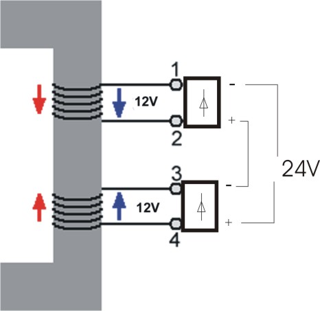

Ich werde mir eine Ringkerntrafo kaufen mit 2 x 12 Volt und Schalte die
Ausgänge nach den Gleichrichtern in Reihe. So dürfte ich eine gute
Spannung von 24 Volt bekommen.
Danke MaWin

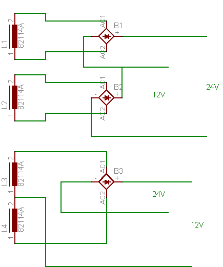

Nach den Gleichrichtern in Reihe schalten? Mal doch mal ein Bild.
Wie gesagt habe ja noch keine da. Ich habe aber mal eine Zeichnung
gemacht.
wenn du beide Wechselspannungen in Reihe schaltest, brauchst Du nur
einen Gleichrichter. Hast dann aber deutlich mehr Verluste an den
Linearreglern.
Das weis ich, da ist aber die Gefahr dass man beide Spulen gegeneinander
laufen lässt.
Durch die zwei Gleichrichter, werden Spannungsunterschiede etwas
unterdrückt und die
Spannung ist saubere.

Bei 2 Gleichrichtern kannst Du aber den Mittelabgriff für die 12V und 5V
nutzen. Was bei summierter Wechselspannugn zwar auch geht, aber dann nur
eine Einweggleichrichtung ergibt.

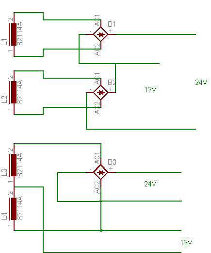

das ist der Unterscheid.
anbei die Korrektur, sorry
von MaWin (Gast)
Wenn man es (un)geschckt zeichnet suggeriert das einen Unterschied.
Sonst würde es nur zeigen, wie man mit 1 Brückengleichrichter oder 2
Brückengleichrichtern dasselbe rausbekommt.
nicht ganz, da ich bei Reheinschaltung der AC für die 12V nur eine
Einweggleichtichtung habe. Sonst bleibt alles gleich.

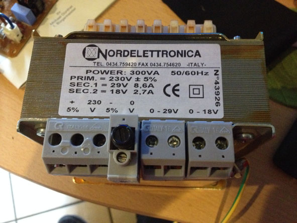

Hallo ,
ich habe mal wieder Zeit um On zu gehen.

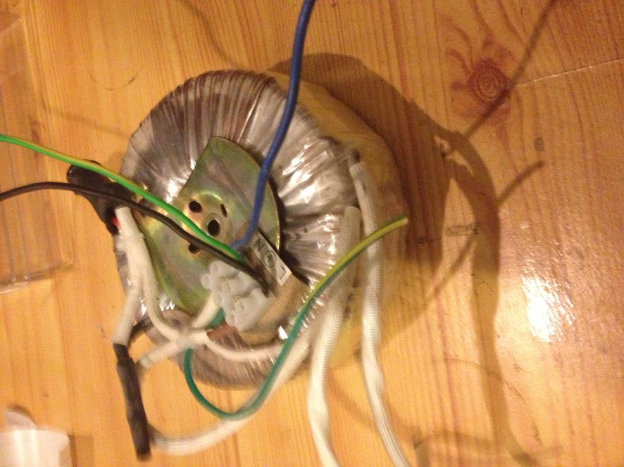

Ich habe mir ein Netzteil günstig besorgen können, nun meine Frage ob
dies vielleicht
Doch etwas zu groß ist für die TB 6560 Steuerung.
Jepp der Trafo sollte reichen. Alter Schwede. 29V Wechsel sind heftig.
Du landest bei 39 V !!!! Da kann Deine Steuerung ?
Der TB6560 ist da ziemlich am Ende. 40V !!!
Da "oben" wird die "Luft" verdammt eng !!
Ich würde da ein par Windungen runter nehmen, so Du kannst.
Oder nimm einfach nur die 18V Variante.
Kommt auf die Motoren an. Bei Nema 17 könnte das knapp reichen.

Hallo Stephan
Die Steuerung kann 36V, der Trafo war umsonst und er hat 3 Eingänge 1=
+5% 2= 240V und 3= -5%,
nun habe ich mir gedacht entweder nehme ich die 18 Volt und den Eingang
1 das wären dann ca.19 Volt und 3A oder die 29Volt und den Eingang 3
dann wäre ich bei 27Volt und 8A.
Wie kommst Du auf 39 Volt, wenn ich doch die 29Volt Wechsel nehme und
die dann Gleichrichte.
Habe ich doch ca. 2Volt Verlust oder.
U(gleich) = U (wechsel) - Greatzbrücke *Wurzel2
Also 29V -1,4V * 1,414  macht ?
Wenn schon Verluste, dann die der Dioden. Das sind 1,4V.
(2x0,7V bei normalen Gleichrichtern, nicht Shottky)
Mit Shottky bist Du über 40V !!
zum Lernen: http://www.elektroniker-bu.de/gleichrichten.htm#ergebnis
Danke, laut Rechnung komme ich da bei 18Volt auf 24 das müsste reichen
naja, ist die Frage ob der Strom reicht.
Die 18er Wicklung war nicht sooo toll vom Strom.
Sind aber "nur" 17ér Motoren. Deswegen sagte ich ja, es könnte reichen.
Lass damit einen Motor laufen und messen den Strom. Dann sehen wir
weiter.
Wenn´s geht den Motor mit mechanischer Last messen.
Christian Tiedge schrieb:
> Das mit den 3 Eingängen sehe ich doch richtig oder sind diese nicht für
> die Ausgangsleistung gedacht.
> Da hätte ich doch ca. 3 A.
Das kann der IC treiben, aber Dein Trafo nicht liefern !!
Der TB6560 kann rund 3A an Strom liefern Aber nur wenn das Netzteil das
auch kann. Es sind aber je nach Typ des TB6560 (AHQ/AFG)  2,5 bis 3,5A.
Es sind auch keine Eingänge, sondern Ausgänge.

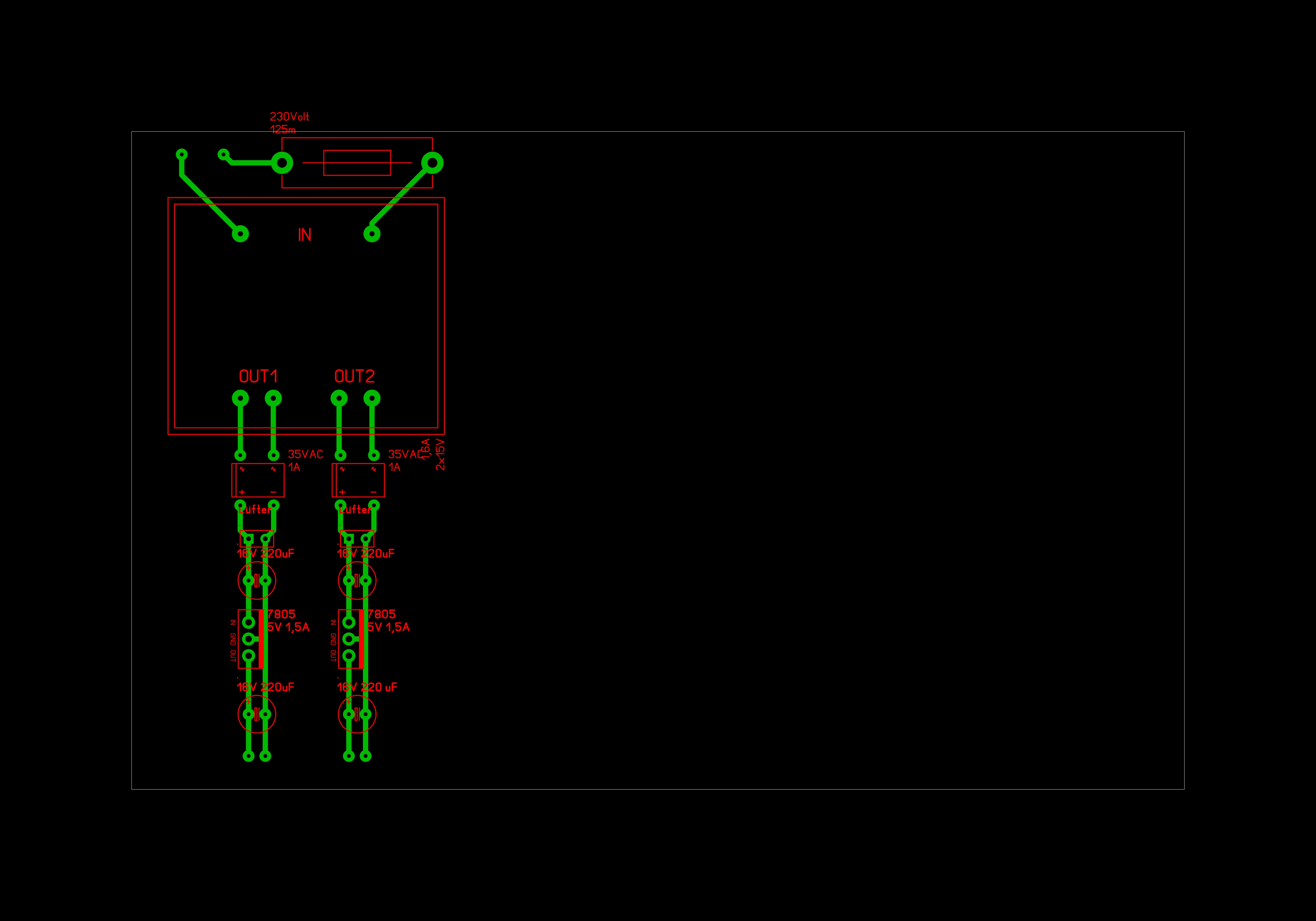

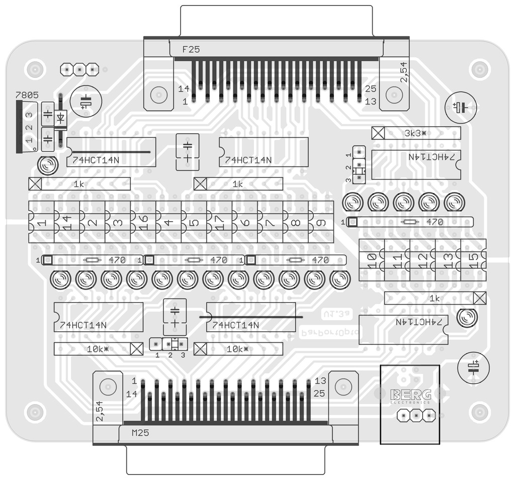

Stephan kannst Du dir das mal anschauen.
Dies soll meine Stromversorgen für meine Opto Karte geben.
ja, das würde 2 Mal 5 Volt DC ergeben.
Wobei 100nF parallel zum Ausgangselko nicht schlecht wären.
Ok danke.
Moment, rechne mal,
24V sind Ue des 7805.
Bei wie viel mA ? Das mal 3V Drop Voltage eines 7805 !
Der kann ohne Kühlkörper max. 1 Watt abführen.
Die Motoren brauchen aber mehr als 5V !
Also, sag uns was du willst, und was Du hast.
Die Schaltung machen wir dann.
so kommen wir nicht weiter.

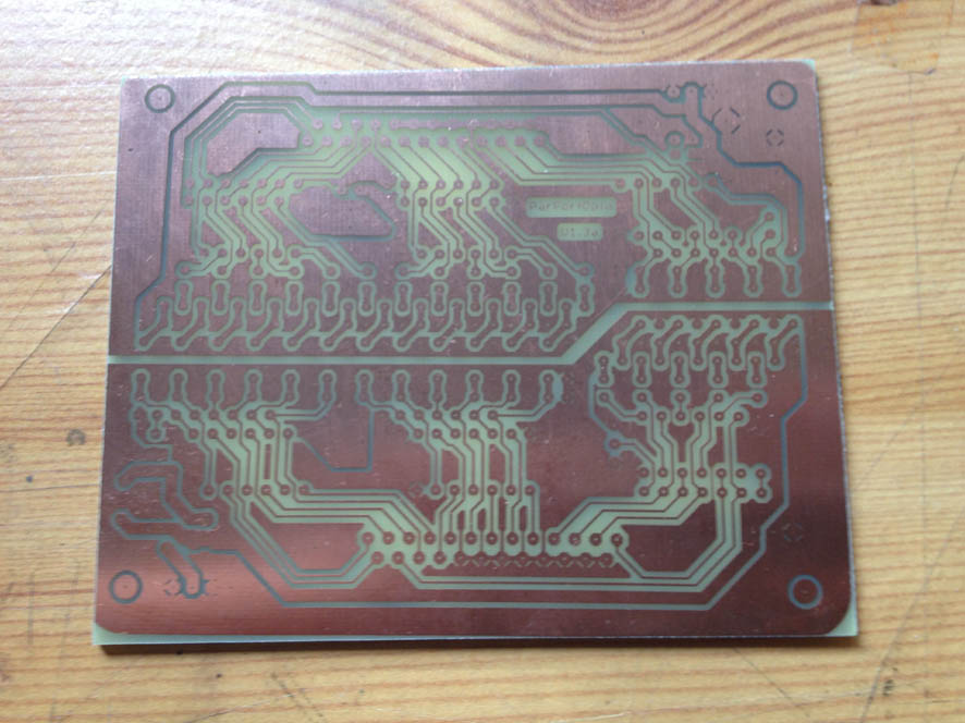

Nein ich mache mir eine separate Opto Karte und möchte dies mit der 5V
ansteuern.
Und der Trafo dafür macht 2x15Volt und 1.6 a
Die 35VAc ist vom gleichrichter
von Manfred H. (manfredbochum)
Willst du mit 35V AC in die Brücke gehen und dann auf den 7805?
Vergiss es, der 7805 raucht ab.
Nein sorry ich glaube ich habe mich falsch ausgedrückt.
Diese Schaltung ist für 5Volt gedacht, damit möchte ich meine Opto Karte
betreiben.
35VAC halten die Gleichrichter aus, die ich verbauen möchte.

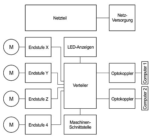

Mache uns mal ein Blockschaltbild.
( Vierecke mit dem Namen drin ) und die Leitungen mit der Spannung.
Netzteil, Motoren und sonstige Platinen als Viereck.
Dann die Verbindungsleitungen der Versorgungsspannungen mit der
Spannungsangabe. Dann entstehen keine Missverständnisse.
Quelle: http://einfach-cnc.de/
Hallo Stephan,
das ist meine Opto Karte und diese werde ich mit dem gezeigten Netzteil
betreiben.
das nutzt uns/ mir wenig, aber wenn Du meinst, mache einfach weiter.
