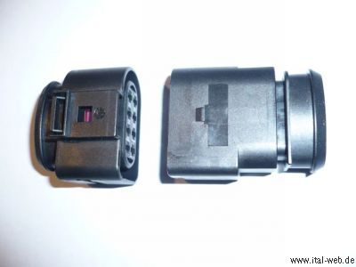

"Sehr klein" ist gerade bei Spritzwasserdicht wegen der Dichtungen immer
ein Akt. Bedenke, Du willst auch keine fummeligen Stecker. Darum:
Speziell mit Rundsteckverbindern nach DIN72585 habe ich recht gute
Erfahrungen gemacht.
http://www.steckerladen.de/Rundsteckverbinder/DIN-72585:::3_55.html
