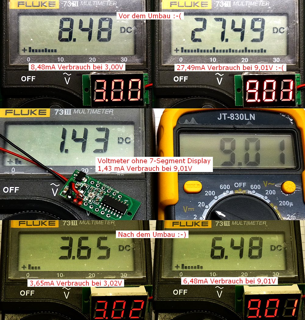

Gast #3396821
Daniel V. schrieb:
> Ich melde mich dann und bereichte mal, vielleicht braucht ja noch jemand
> sowas.
n'Abend allerseits!
So ich wollte doch berichten wie es mit den LED-Voltmerter aus China
gelaufen ist.
Ich habe sie vor ca 3 Wochen erhalten und gleich mal gemessen was sie
drauf haben.
Sie sind rechtpreziese, wenn einer mal daneben liegt, kann man ihn
bequäm "eichen",
auf der Platinenrückseite ist ein mini-Poti zum nachstimmen.
Also mir ging es ja darum, das Voltmeter soll die Spannung die es mißt
auch gleich
zur Selbstversorgung nutze...das tut es, soweit alles OK.
Aber der Ruhestrom den der Chines angibt "lower then <20mA" der stimmt
nur wenn man
maximal 3,6V mißt und nicht mehr.
Ich habe ein Bild angehängt das sagt alles aus ich schreibe dann nicht
mehr hier alles auf.
Für den Umbau habe ich lange nach dem Datenblatt für des 3x7-Segmant
Display gesucht
weil ich keine lust hatte rumzumessen, habe auch noch nie mit 7-Segmente
gebastelt.
Jedenfalls habe ich 3x 150 Ohm in jeden der 3 gemeinsamen Anoden
eingefügt, ich habe
nichts passenderes gehabt, am liebsten wäre mir 270 oder 470 Ohm
gewesen, aber die
habe ich nicht als SMD.
Da das Display mit roten LEDs ist, geht natürlich nichts unter 2,4V,
aber das reicht
vollkommen um tagsüber 5V Solarzellen zu messen, der Voltmeterverbrauch
ist dann bei
nur 5mA.
