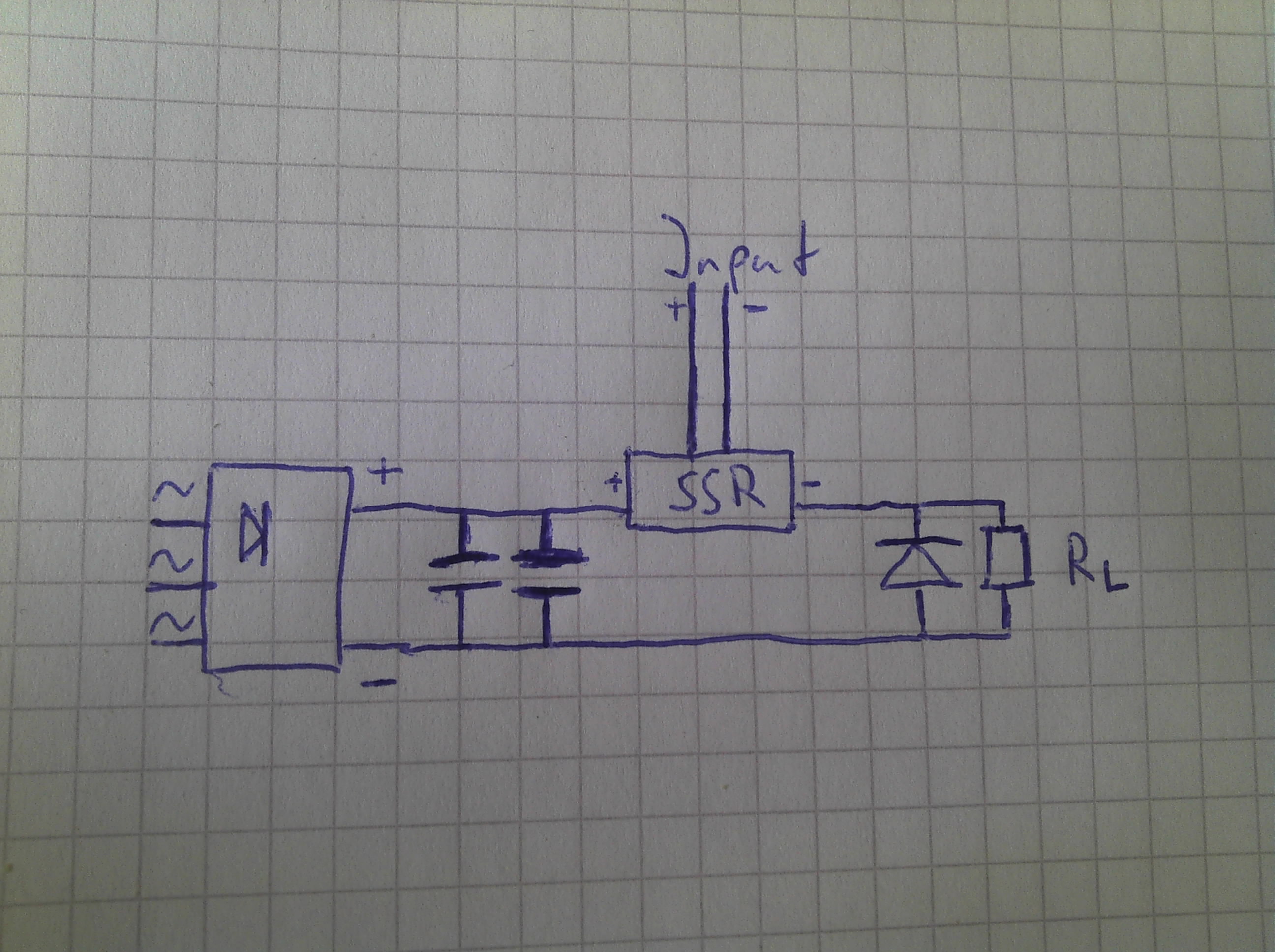

zum 2. mal ist mir ein DC-SSR gestorben.
Meine Schaltung sieht so aus:
- 3-phasiger Generator (Kleinwindkraftanlage)
- 3-phasiger Gleichrichter
- 2 große Kondensatoren mit mehreren 100 µF zur Glättung
- DC-SSR 40A 200V
- Schutzdiode antiparallel zur Last
- ohmsche Last (Heizung) als Verbraucher
Das SSR wird über einen Mikrocontroller mittels langsamer PWM
angesteuert, realisiert wird damit eine Drehzahlregelung des Windrads.
Bis auf den Defekt funktioniert die Schaltung wie gewünscht. Das SSR ist
von der Strom/Spannungsbelastbarkeit her eigentlich überdimensioniert.
Es hat ca. 1 Jahr lang funktioniert.
Hat jemand eine Idee warum das SSR kaputt gegangen ist? Bzw. gibt es
noch Verbesserungsvorschläge zum Schutz des SSR?

Die Schaltung ist relativ simpel. Aber ok, im Anhang mal eine Skizze
davon.
Vom Aufbau kann ich erst heute abend bzw. morgen mal ein Bild posten.

Hier noch das Datenblatt des SSR:
Crydome D2D40
http://www.crydom.com/en/products/catalog/1_dc.pdf

Der nächste Schritt wären jetzt noch, wenn du uns die Spannung verrätst,
die von Gleichrichter über die C's und das SSR zur Heizung geht.
Noch eine Frage: Du schreibst, daß du mit der langsamen PWM und dem SSR
eine Drehzahlregelung machst. In deiner Zeichnung schaltest du aber eine
Heizung ein und aus. Erläutere das mal bitte.
Und wie gesagt, um welche Spannung handelt es sich? Welcher Strom fließt
über das SSR zur Heizung? Und wie sieht das Timing der PWM aus? (Langsam
kann bedeuten: einige hundert Hertz oder auch 60 Sekunden-Takt)

von mason (Gast)
Außer der Diode ist kein weiterer Schutz drin.
Spannung und Strom bewegen sich je nach Wind von 0V-100V und 0A-20A.
Allerdings wird der Maximalfall von 100V und 20A nie wirklich erreicht.
Im Mittel liegen die Werte bei 10A und ca. 40V-80V. Die Heizung hat ca.
9 Ohm Innenwiderstand.
Die PWM ist im Moment auf 0.1s als Raster eingestellt. Sprich bei 1% PWM
ergibt sich eine Einschaltzeit von 1ms.  Was passiert eigentlich bei
höheren Schaltfrequenzen? (Die, die ausserhalb der T_on,/T_off Zeiten
des SSR liegen?)
Die Drehzahlregelung funktioniert in etwa so:
- kein Wind -> keine Drehzahl -> 0% PWM
  , dadurch leichtes Anlaufverhalten bei schwachen Wind
- mäßiger Wind -> var. Drehzahl -> var. Last von 1% bis 99% PWM
  , die Last wird an das jeweilige Leistungsangebot angepasst
- Sturm oder zu hohe Drehzahl -> 100% PWM
  , bei Sturm oder zu hoher Drehzahl kann durch dauerhaftes Anschalten
der Last bis zum Stillstand gebremst werden

Wie schnell ist die "langsame" PWM? Mehrere 100Hz sind für "übliche"
PWM-Frequenzen langsam, für dieses Relais aber vielleicht deutlich zu
schnell.
Edit: Ah, zu spät gesehen... Nun, das Umschalten verursacht zusätzliche
Verluste die bei zu hohen Schaltfrequenzen erheblich sein können. Ein
MOSFET mit einer potenten Ansteuerung wäre evtl deutlich besser
geeignet.
von Klaus (Gast)
Wenn in diesem Zustand die Last abgeschaltet wird, kann die Spannung
durch die Induktivität des Generators ganz schön hoch werden.
MfG Klaus
von MaWin (Gast)
> Was passiert eigentlich bei höheren Schaltfrequenzen? (Die,
> die ausserhalb der T_on,/T_off Zeiten des SSR liegen?)
Das SSR wird halb durchlässig, quasi im Analogbetrieb,
verbrät zu viel Leistung und geht kaputt.

Für sowas nimmt man einen guten MOSFET / IGBT, der den Ballastwiderstand
pulst und nicht solche "Krücken"
Bin there, done that... an it works! Außerdem sollte man bei starkem
Wind nicht auf 100% PWM gehen, sondern hier geziehlt auf etwas mehr als
denn Nennstrom (=maximales Drehmoment) regeln, ansonsten verlierst du
Bremsmoment wenn der Generator sättigt... Wenn er sich dabei noch
übermäßig erhitzt, verlierst du noch mehr Drehmoment!
Nimm mal die PWM etwas langsamer, z.B. auf 1s. Das hatte ich auch, als
ich eine elektrische Heizung geregelt habe. Die Crydoms mögen es nicht
so schnell. Ich hab dann einen PWM-Zyklus von 5s gemacht, das ist immer
noch schnell genug für die Heizung. Und seitdem bleiben sie total kalt.
Bei 0.1s sind mir auch einige abgeraucht.
Für die Lastregelung des Generators werden 5s vielleicht ein wenig viel
sein, aber wenn du es mit einer Sekunde versuchst, wird es schon viel
besser werden. Mache es auf jeden Fall langsamer als 10Hz (0.1s).

Derartige SSRs sind für so etwas weder gedacht noch geeignet. Die sind
für Anwendungen wo mechanische Relais noch funktionieren, aber zu kurz
leben würden, siehe Heizung mit Zweipunktregler oder PWM mit
Periodendauer im Sekundenbereich.

SSR war für mich einfacher, da keine Probleme mit
Treiberschaltung/Ansteuerung, Platinenlayout usw..
Gibts halt schon fix und fertig für die Hutschiene.
Oder gibts solche MOSFET/IGBT Lösungen auch schon "vorkonfektioniert"?

Die Hitze war nie ein Problem. Das SSR hat einen guten Kühlkörper.
Selbst bei starken Wind ist der nie mehr als handwarm geworden. Aber
danke für den Tip. Werd die PWM einfach mal langsamer machen.
Bei absoluter Ruhe konnte man übrigens die Schaltvorgänge hören, wenn
man nahe genug mit dem Ohr rangegangen ist. Ist das normal?

Durch die Überlastung aufgrund der relativ schnellen Ein-und
Ausschaltphasen entsteht ja die Wärme. Wenn du die abführst, ist das
schön und gut, aber die Überlastung an sich bleibt trotzdem. Die wollen
einfach nicht so schnell geschaltet werden. Ich kann dir nur sagen, daß
ich jetzt mit 5s keinerlei Probleme mehr habe. Und das schon seit
Jahren.
Probiere es einfach mit 1s aus, wenn dir das schnell genug ist. Und wenn
es funktioniert, ist es in Ordnung.

von mason (Gast)
Hier ein kurzes Update:
Neues SSR wurde eingebaut:
Zum Testen hab ich ein billiges China-SSR (10ms Ton,Toff; 220VDC;
50A)benutzt. Zeit hochgesetzt (1500ms PWM) und eingebaut.
Da grad ziemlicher Wind war, wurde es relativ schnell warm. Regelung hat
soweit funktioniert. Allerdings war das SSR nach paar Minuten defekt.
Die PWM war meistens bei 100%, so dass es eigentlich "dauer an" war.
Strom/Spannung war innerhalb der Toleranzen des SSR.
 Das hat mich etwas stutzig gemacht und ich hab dann einfach nochmal die
Schaltung mit Oszi geprüft und festgestellt, dass 100% PWM kein
durchgängigs Ausgangssignal sondern immer einen ~10µs Low-Impuls setzt.
(war ein Fehler in der soft-PWM)
Könnte das die Ursache gewesen sein? Bzw. reicht so ein kurzer Impuls
alle 1.5s um ein SSR den Verlustleistungstod sterben zu lassen?

Gemessen hab ich den Strom nicht. Aber der Widerstand der Heizung ist
ca. 9Ohm --> der Strom liegt bei ca. max. 6,6A also weit unterhalb
dessen was das SSR können sollte.

FETs sterben durch Spannung, Strom lötet sie aus.
MfG Klaus
von Helge A. (besupreme)
Die Leitungslänge zum Generator ist wahrscheinlich gar nicht soo
wichtig. Die ist abgeschlossen durch Gleichrichter und Elkos, auch wenn
ich da jetzt mehr als 1000uF erwartet hätte anstatt wenigen 100uF.
Aber die Leitung zum Verbraucher, auf der kann beim Ausschalten von 20A
ganz schön was passieren. Leitungen besitzen Kapazität und Induktivität.
Dadurch kann unter Umständen schnell eine Schwingung entstehen, die über
das Schaltvermögen deines SSR hinausgeht. Und eine Heizspirale, der Name
sagt es schon, hat ja auch eine Induktivität.
Wenn du ein Oszilloskop zur Hand hast, vielleicht kannst du auch gleich
eine Messung machen mit einem Dämpfungsnetzwerk über dem SSR. "Gefühlt"
könnte das eine Reihenschaltung 47 Ohm und 2.2uF sein.
Notfalls läßt sich das ganze mit einem passend großen Schütz
untersuchen, dann zerschießt du dir nit gleich das nächste Teil.
von ich (Gast)
Hast du schonmal zwei Freilaufdioden versucht, eine am SSR und eine am
Verbraucher? Oder auch jeweils einen Varistor?
von mason (Gast)
Eine Freilaufdiode ist über die Last schon drin.
Ich dachte die ist genau für den Fall, wenn man induktive Lasten
schalten will!? Ein Oszi hab ich leider nicht vor Ort.
Wo genau soll die 2. Diode hin? Und was bringt sie?
von ich (Gast)
Hatte ich schon geschrieben:  :-))
> Verbraucher?
Wenn die am Verbraucher nicht reicht, mach mal versuchsweise noch eine
direkt
an das SSR (im Prinzip parallel zur Freilaufdiode an der Last, aber eben
am anderen Ende der Leitung). Wenn die Leitung durch das Abnschalten der
Last ins Schwingen kommt, ist die Freilaufdiode am SSR nochmal ein
Schutz gegen Überspannung.
Oder eben der andere Vorschlag, nimm einen Varistor auf der SSR-Seite,
um die Überspannung zu begrenzen. Spannung des Varistors: niedriger als
die maximale Schaltspannung des SSR.

von Stefan (Gast)
Ohne anständige Messungen kann man nur raten.
Spannungsspitzen entstehen beim Abschalten schon in den Leitungen.
Ohne Schutzschaltung ist zu erwarten, dass das Bauteil nicht lange hält.
Du hast Glück, dass es mehre als ein paar Minuten klappt.
