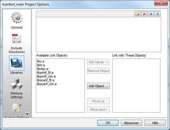

ich stehe gerade vor einem Anfängerproblem, welches ich nicht so ganz
verstehe. Es geht um folgenden Code:
#define MSG_LEN 7
union MSG
  uint8_t data[MSG_LEN];
  struct
    uint8_t b0;
    uint8_t b1;
    uint8_t b2;
    uint8_t b3;
    uint8_t b4;
    uint8_t pwmOut;
    uint8_t pwmVal;
  } bytes;
int16_t  aktDrehz = 50;
float liter, ber, pwm;
int ipwm;
uint8_t diffLiter = 50;
ber = ((100 - diffLiter) * aktDrehz / 100);
liter = pow(0.000000016886 * ber, 5) - pow(0.00000585112 * ber, 4) + pow(0.000648028 * ber, 3) - pow(0.0218385796 * ber, 2) + (0.534156384 * ber) - 0.4682274;
pwm   = pow(0.000888526 * liter, 3) -  pow(0.108956237 * liter, 2) + (5.900433784 * ber) + 77.628376829;
ipwm = (int)(round(pwm));
msg->bytes.pwmVal = (uint8_t)ipwm;
Warum bekomm ich hier folgende Fehlermeldung?
c:/winavr-20100110/bin/../lib/gcc/avr/4.3.3/../../../../avr/lib/avr5\libc.a(log.o): In function `log':
(.text.avr-libc.fplib+0x46): relocation truncated to fit: R_AVR_13_PCREL against symbol `__addsf3' defined in .text section in c:/winavr-20100110/bin/../lib/gcc/avr/4.3.3/avr5\libgcc.a(_addsub_sf.o)
(.text.avr-libc.fplib+0x4e): relocation truncated to fit: R_AVR_13_PCREL against symbol `__addsf3' defined in .text section in c:/winavr-20100110/bin/../lib/gcc/avr/4.3.3/avr5\libgcc.a(_addsub_sf.o)
c:/winavr-20100110/bin/../lib/gcc/avr/4.3.3/../../../../avr/lib/avr5\libc.a(modf.o): In function `modff':
(.text.avr-libc.fplib+0x3e): relocation truncated to fit: R_AVR_13_PCREL against symbol `__subsf3' defined in .text section in c:/winavr-20100110/bin/../lib/gcc/avr/4.3.3/avr5\libgcc.a(_addsub_sf.o)
make: *** [komfort_main.elf] Error 1
Build failed with 1 errors and 0 warnings...
Setze ich dann für "ipwm" eine natürliche Zahl ein, wird fehlerfrei
compeliert.
Vielen Dank für Eure Hilfe!

schein mir ein Platz problem zu sein, du mustet die kleinen AVR ziemlich
viel zu. Hast du mit lib m (-lm ) eingetragen?
von Pal .. (pal)
Was meinst du? Siehe Bild?
von Peter II (Gast)
ja versuche dort mal mit libm.a einzutragen.
von Pal .. (pal)
Super, danke!!! Funktioniert :-)
Aber was hab ich jetzt damit bewirkt?
von Peter II (Gast)
jetzt sind die float berechnung etwas mehr für den AVR optimiert.
